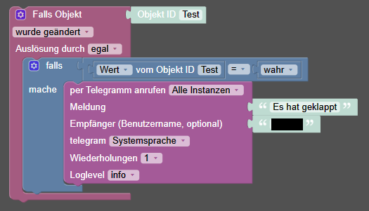

    Nun habe ich ein ganz einfaches Blockly gebastelt. Es läuft auch alles durch. Ich ändere den Trigger und im Log steht:
    18:02:24.647	info	javascript.0 (8588) script.js.Testskripte.Testanruf: telegramCall['xxx']: Es hat geklappt.
    Nur leider werde ich nicht angerufen. Auch meine Frau wird nicht angerufen. In den Einstellungen bei Telegram habe ich angegeben, dass mich jeder anrufen darf.
    Geht es bei euch?

      Ob Du Dein uns unbekanntes Blockly hier mal als Screenshot zeigen würdest?

        Na, ob die Anruffunktion bei euch geht?

          Ja, die Anruffunktion geht. Irgendwas musste man da noch konfigurieren glaube ich. Ich krieg's aber nicht mehr zusammen.
          Geht aber auf jeden Fall wenn alles richtig eingestellt ist.

            Du musst auj jeden Fall einen Benutzernamen bei Telegram anlegen.
            Wie das funktioniert kann ich leider nicht mehr sagen (zu lange her).
            Dann könnte das so aussehen:

            Oder per Javascript:
            sendTo('telegram.0', 'call', {
               text: 'achtung',
                user: 'Dein Benutzername' ,
                language: 'de-DE-Standard-A' // optional
            S 1 Antwort Letzte Antwort

                dann solte es passen! Du must nur Deinen Benutzernamen in das Blockly oder das Javascript
                einfügen und dann Feuer frei.
                Wenn alles funktioniert, sollte es auf Deinem Handy so aussehen:
                PS: den Benutzernamen vor dem "/" nehmen. Da Deine Frau ja einen anderen Benutzernamen hat, bekommt diese keinen Anruf. Ich habe damals auch viel Zeit investiert, bis ich rausgefunden habe, dass ich einen "Benutzernamen" erstellen muss.

                  Nutzername ist gar nicht nötig (zumindest bei mir, mit nur einem Benutzer).
                  Hast Du mal versucht die Sprache umzustellen, also weg von Systemsprache?

                      Pre-requisites
                      You need to authorize CallMeBot to call and text you. Click here to Authenticate.
                      Link: https://www.callmebot.com/blog/telegram-phone-calls-from-iobroker/
                      Vielleicht nochmal neu Authentifizieren? Ich glaube das war es damals bei mir!

                          Das war es, danke dir und auch den anderen. Hatte das vor einigen Tagen mal überflogen. Mir ist gar nicht aufgefallen, dass man sich da authentifizieren muss .
                          Liest der Bot euch die Nachricht vor ? Macht er bei mir nicht . Lese die Nachricht nur im Text des Chats

                            @badsnoopy667 sagte in Telegram Anruf über Blockly:
                            @smarthome2020
                            Pre-requisites
                            falke69F Offline
                            falke69F Offline
                            falke69
                            @smarthome2020
                            Die Nachricht wird mit vorgelesen. Etwas schwer zu verstehen, aber es geht.
