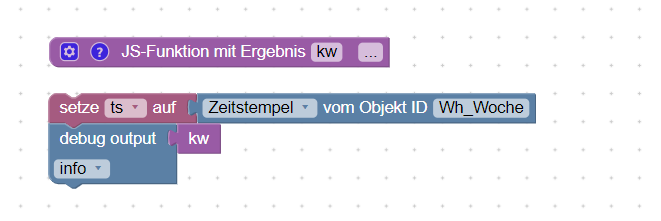

            @bahnuhr
            Vielleicht kannst du mir trotzdem helfen.
            ich habe diesen Code um aus dem aktuellen Datum die KW zu ermitteln.
            var currentDate = ts;
            currentDate.setHours(0, 0, 0, 0);
            var dayOfWeek = currentDate.getDay();
            currentDate.setDate(currentDate.getDate() - dayOfWeek + (dayOfWeek === 0 ? -6 : 1));
            var yearStart = new Date(currentDate.getFullYear(), 0, 1);
            var weekNumber = Math.ceil((((currentDate - yearStart) / 86400000) + 1) / 7);
            return weekNumber;
            die Variable currentDate wird auf die Blockly-Variable ts gesetzt. In dieser ist der Timestamp aus dem History Adapter enthalten.
            Doch im Log steht dann folgendes:
            TypeError: currentDate.setHours is not a function
            Kannst du den Fehler finden?

              @rtwl
              Warum nimmst du nicht mein Script?
              Komisch.
              Habe es extra raus gesucht um es dir mitzuteilen.
              Musst du halt einmal vergleichen.
              Danke.

                Hab es mit deinem Skript auch probiert. Geht nicht. Ich meine es geht schon, um die aktuelle KW zu bekommen.
                Ich bräuchte aber die KW aus dem Timestamp und dieser ist in Millisekunden anstelle des Datum-Format.
                Bräuchte daher ein Skript wie man ein Timestamp in ein Datums-Format umwandelt, damit das Skript funktioniert.

                  @rtwl sagte in KW aus Datum in einer Schleife möglich?:
                  Weil ts ein Timestamp ist. Also numerisch. Du bräuchtest quasi var currentDate = new Date(ts);
                  Aber das Script von @bahnuhr ist eh schöner (auf den ersten Blick) :)

                    @haus-automatisierung
                    gut, ich werde @bahnuhr ´s Skript nehmen.
                    bei deinem Vorschlag kommt dann ReferenceError: newDate is not defined
                    Mein Testaufbau sieht so aus:
                    var currentDate = newDate(ts);
                    return currentDate;

                      @rtwl aaaaah - Leertaste vergessen 🙊
                      Danke, funktioniert
