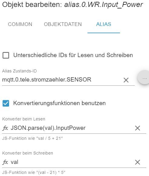

              @paul53 wo schreibe ich das hin...?
              JSON.parse(val).InputPower
              • teletapiT teletapi
                Es fällt mir etwas schwer das zu sagen aber ich bin komplett ahnungslos wie das funktioniert. Selbst den Alias "mit den richtigen Eigenschaften" zu erstellen wird ohne eure Hilfe nicht gehn.
                @teletapi sagte: Alias "mit den richtigen Eigenschaften" zu erstellen
                Im Tab "Objekte" erst ein Verzeichnis (z.B. "WR") unter "alias.0" erstellen und dann unter dem Verzeichnis die Datenpunkte:
                @teletapi sagte in Growatt WR Daten als Json:

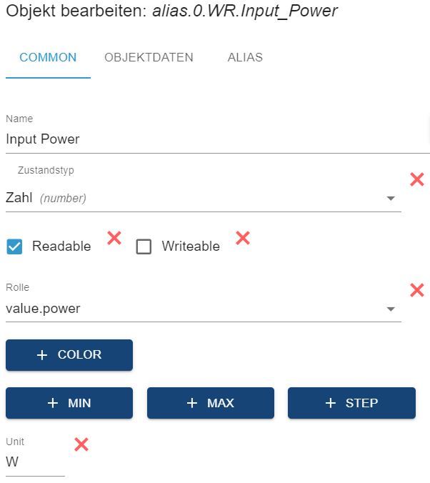

                  hab ich jetzt so erstellt

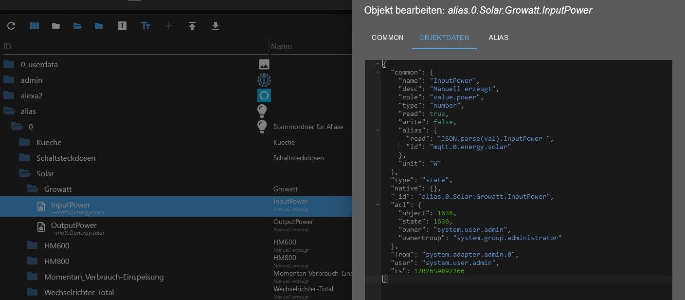

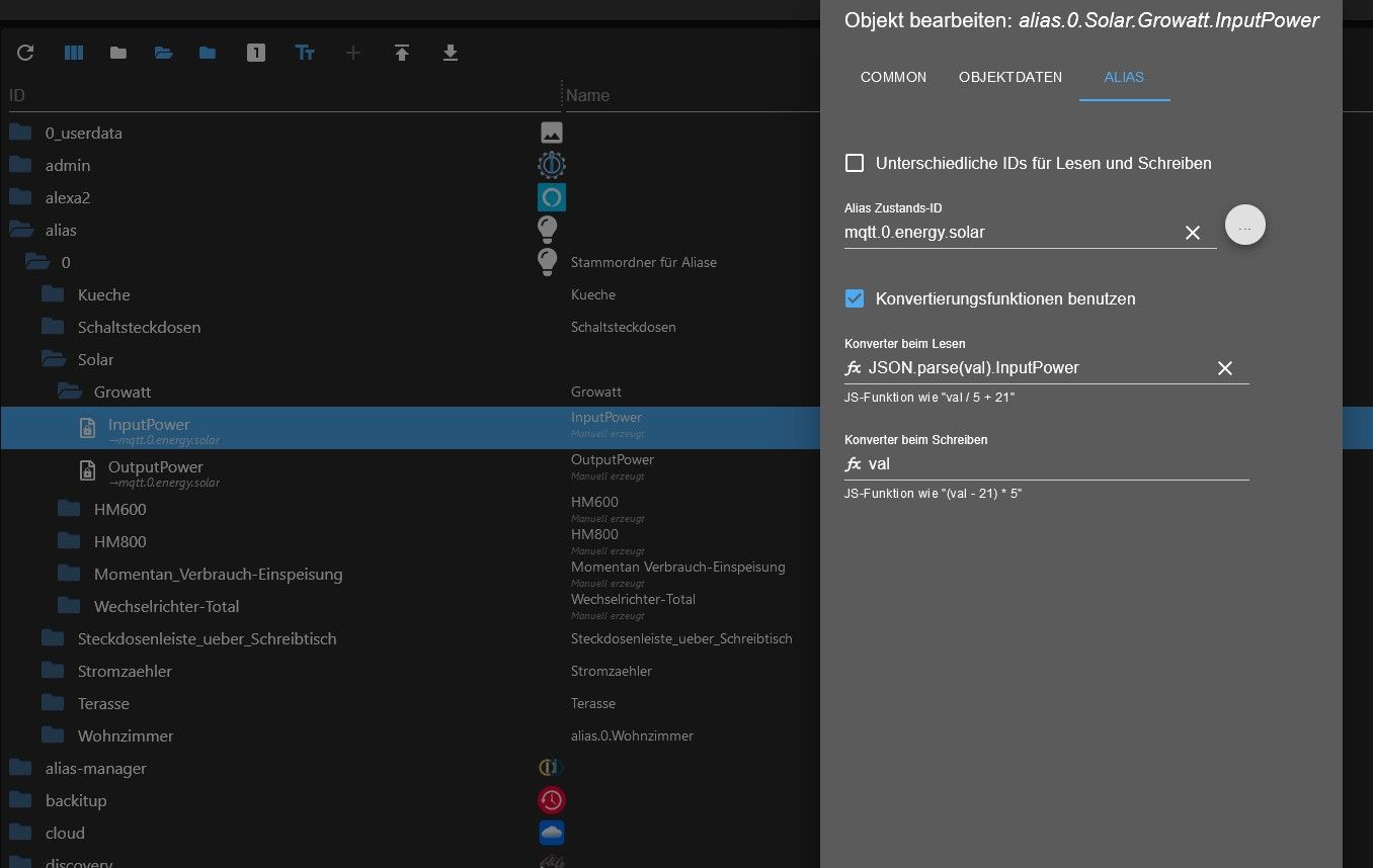

                    @teletapi sagte: hab ich jetzt so erstellt
                    Zeige bitte die OBJEKTDATEN in Code tags.

                      "common": {
                      "name": "InputPower",
                      "desc": "Manuell erzeugt",
                      "role": "state",
                      "type": "number",
                      "read": true,
                      "write": false,
                      "alias": {
                      "read": "JSON.parse(val).InputPower ",
                      "id": "mqtt.0.energy.solar"
                      "type": "state",
                      "native": {},
                      "_id": "alias.0.Solar.Growatt.InputPower",
                      "acl": {
                      "object": 1636,
                      "state": 1636,
                      "owner": "system.user.admin",
                      "user": "system.user.admin",
                      "ts": 1702657939627
                        "common": {
                        "role": "state",
                        "type": "number",
                        "read": true,
                        "write": false,
                        "alias": {
                        "type": "state",
                        "native": {},
                        "acl": {
                        "object": 1636,
                        "state": 1636,
                        "ts": 1702657939627
                        @teletapi
                        Ändere noch die Rolle in "value.power" oder "value" und ergänze die Unit: "W".
                        Code tags ist oben das 5. Symbol </>.
