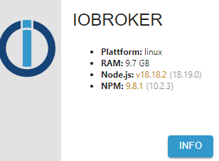

    ist mir gerade aufgefallen (schaue ich normal nie hin).
    System:
    multihost: master -> ioborker
    multihost: slave -> pi-strom-wasser
    Kacheln sehen so aus:
    In dem Dreieck steht, dass die Uhrzeiten um 63 Minuten zwischen iobroker server und browser abweichen. Man soll die host Einstellungen prüfen.
    Fragen:
    Warum steht beim master die 10.2.3 bei npm; aber nicht beim slave. Wenn ich iob diag laufen lassen, kommt alles korrekt.
    Warumm der Hinweis mit dem Dreieck. Wenn ich beim Master und slave die Uhrzeit mit "date" überprüfe kommt die gleiche Uhrzeit. Was soll dieser Hiinweis.
    mfg
    Dieter
    Danke.

      @bahnuhr sagte in iobroker Übersicht Kacheln:
      Browser Refresh (F5) und der Hinweis ist weg.
      Die abweichende Meldung bei den nodejs-Versionen dürfte sich in den nächsten Stunden auch 'von alleine' einrenken.

        @thomas-braun sagte in iobroker Übersicht Kacheln:
        Jawoll, hat geklappt.
        Danke.
