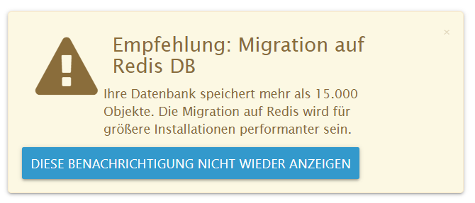

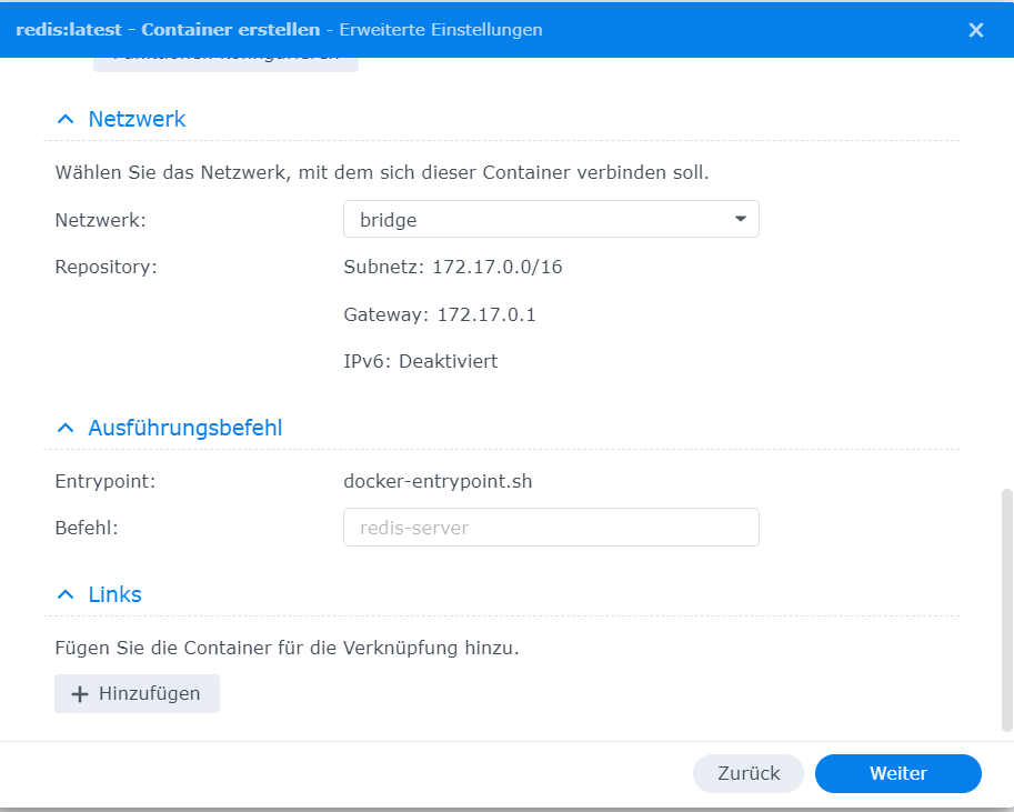

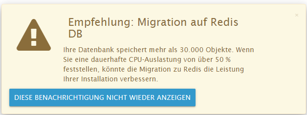

    ich erhalte folgende Meldung.
    Ich habe den buanet-iobroker in Docker auf Synology NAS installiert. Wie kann Redis am einfachsten installieren und einrichten, damit mein ioBroker wieder performanter wird?
    mcBirneM 1 Antwort Letzte Antwort

      @mcbirne
      Ich kann es als ein Docker Container heruntergeladen. Ist bei den Einstellungen etwas zu beachten? (keine bridge oder spezielle Ports freigeben oder ein Verzeichnis einrichten)

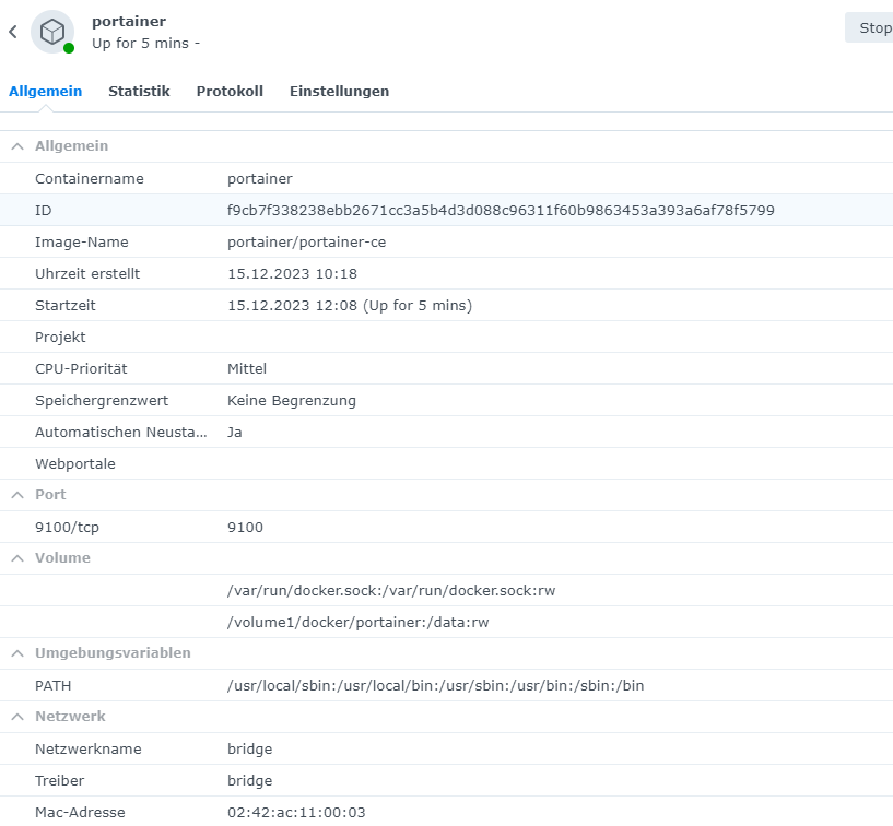

              @oliverio
              Danke,
              ich erhalte folgende Fehlermeldung bei der Installation
              docker: Error response from daemon: driver failed programming external connectivity on endpoint portainer (e86534670ab9c6ef082e228ef819a00fbc155a9486c93db378e8e93146835f07): Error starting userland proxy: listen tcp4 0.0.0.0:9000: bind: address already in use.
              kann ich den Port einfach ändern oder ist die 9000 ein muss? Wobei ich nicht weiß, wofür der Port 9000 aktuell genutzt wird
              Thomas BraunT OliverIOO 2 Antworten Letzte Antwort

                @mcbirne sagte in Redis Umstellung:
                Für die bisherige Datenbank jsonl.

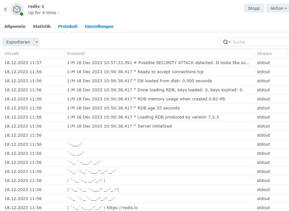

                      OK, das war es schon. Der Portainer läuft. Wie bekomme ich nun den ioBroker nun redis damit verbunden?
                      • mcBirneM mcBirne
                        @thomas-braun
                        @mcbirne
                        Ich glaube da muss per custom installation die neue Datenbank herangezogen werden. Weiß aber nicht genau wie das geht, müsste ich auch nachlesen.

                          OliverIOO Offline
                          OliverIOO Offline
                          OliverIO

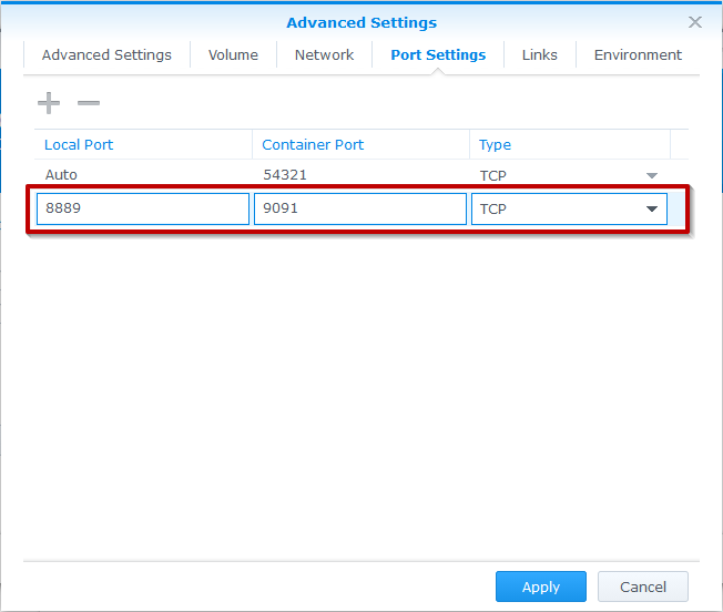

                          @mcbirne
                          Ich habe den Portainer auf 9100 gemappt
                          Das kann man in den Container Einstellungen anpassen
                          https://www.synology-forum.de/threads/docker-local-port-und-container-port-tauschen-kein-fester-port-fuer-web.97189/#:~:text=Den Port auf der Synology,Synology ist dann auch statisch.

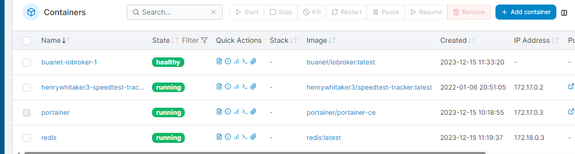

                            @oliverio
                            Danke.
                            Diese Links haben mir viel geholfen.
                            https://smarthome.buanet.de/2020/12/redis-container-unter-portainer-bereitstellen/
                            https://smarthome.buanet.de/2020/12/iobroker-docker-container-mit-redis-db-verbinden/

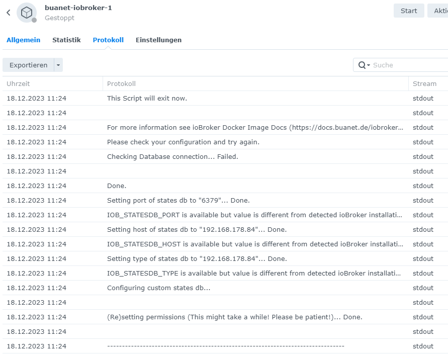

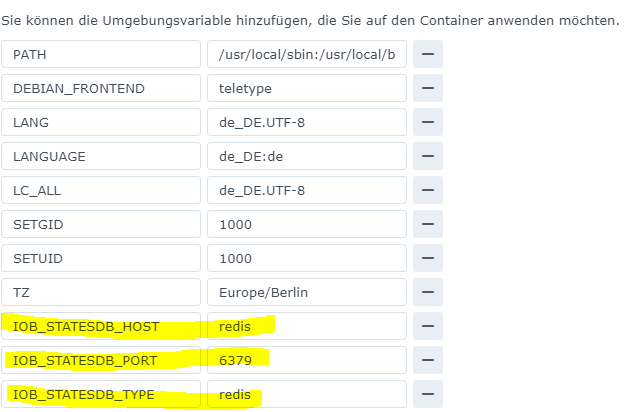

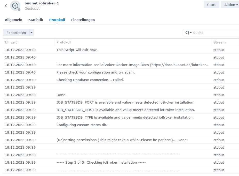

                            Aber jetzt sieht es leider so aus:
                            der ioBroker startet nicht
                            mcBirneM OliverIOO 2 Antworten Letzte Antwort

                              Das steht im Log
                              -----                          System Information                          -----
                              -----                    arch:                x86_64                       -----
                              -----                    hostname:            buanet-iobroker-1            -----
                              -----                          Version Information                         -----
                              -----                    image:               v9.0.1                       -----
                              -----                    build:               2023-12-13T23:44:33+00:00    -----
                              -----                    node:                v18.19.0                     -----
                              -----                    npm:                 10.2.3                       -----
                              -----                        Environment Variables                         -----
                              -----                    SETGID:              1000                         -----
                              -----                    SETUID:              1000                         -----
                              -----                   Step 1 of 5: Preparing container                   -----
                              Updating Linux packages on first run... Done.
                              Registering maintenance script as command... Done.
                              -----             Step 2 of 5: Detecting ioBroker installation             -----
                              Existing installation of ioBroker detected in "/opt/iobroker".
                              -----             Step 3 of 5: Checking ioBroker installation              -----
                              (Re)setting permissions (This might take a while! Please be patient!)... Done.
                              Checking Database connection... Failed.
                              Please check your configuration and try again.
                              For more information see ioBroker Docker Image Docs (https://docs.buanet.de/iobroker-docker-image/docs).
                              This Script will exit now.

                                  ich habe es alles im Portainer. Der zeigt aber die gleichen Caontainer wie Dacker im Synology an.
                                  Er kann keine Datenbankverbindung herstellen und startet ständig neu.
                                        Kann es sein, dass du ioBroker im Hostmodus betreibst, nun Portainer installiert hast, welchen mit seinem Port 9000 den ioBroker blockiert?
                                        Wie @OliverIO oben empfohlen hat, Portainer auf einen anderen Port als 9000 mappen, dann sollte ioBroker auch wieder hoch kommen.

                                          @marc-berg
                                          Das ist eine Idee. ich habe den Port jetzt auf 9100 gestellt. Leider kann ich nun den Portainer nicht mehr erreichen.
