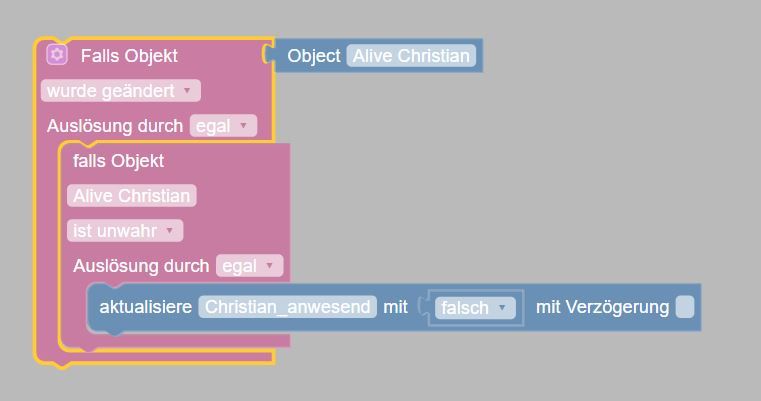

    • P PapaChriLo
      @papachrilo
      Trigger im Trigger funktioniert nicht.

          @papachrilo

          @thomas-braun
          Wie sonst ?

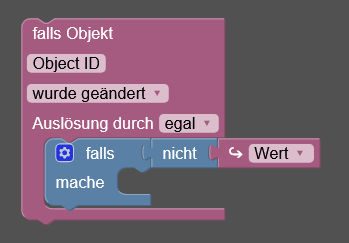

              @papachrilo
              Nach dem Trigger muss eine 'wenn-dann'-Prüfung erfolgen.

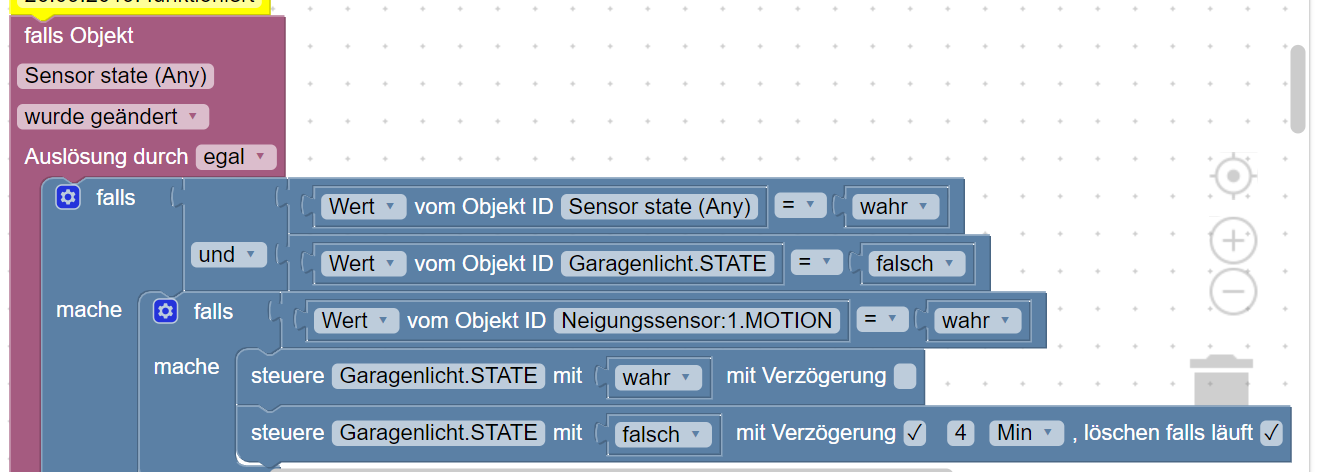

                  @papachrilo ! ein Auszug, wie ein Skript bei mir funktioniert.
                  Einmal der Trigger als äußerer Rahmen, dann aus dem Bereich "Logik" ein "falls mache" Objekt.

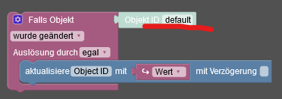

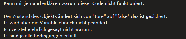

                    @papachrilo zuerst bitte keine Screenshots von Text hier einstellen.
                    Dann solltest Du an Deinen Kontrasteinstellungen arbeiten ;)
                    Zum "Problem":
                    Der rot markierte Bereich: KEINEN Block einfügen sondern per KLICK den Datenpunkt auswählen.
                    Hier das Ganze zum Importieren und Anpassen:
