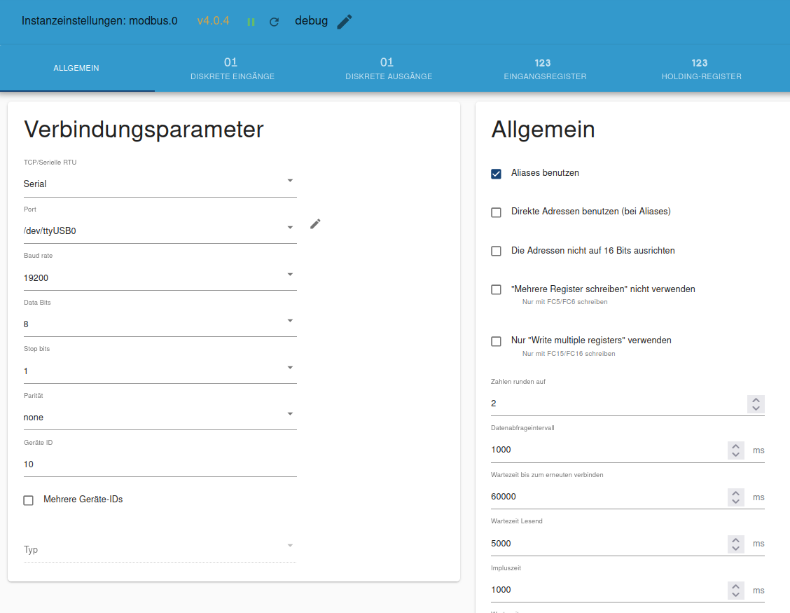

    Dann gibt es im ioBroker den Adapter modbus. Installiert und Parametriert so wie ich es mir vorstellen konnte.
    Ich kann hier gerade keine Bilder einfügen:
    Daher versuche ich die Einstellung zu beschreiben:
    Verbindungsparameter:
    Seriell / /dev/ttyUSB0 / 19200 / 8 / 1 / none / 10 (Geräte ID) / Mehrere Geräte
    Allgemein:
    nur Alisas benutzen angewählt

      Werte werden super abgefragt. Mit den Formaten musste ich etwas spielen, aber es funktioniert. Das ist genau der gleiche LXD Container auf dem auch ioBroker läuft
      Allgemein:

        1. wie ich ich die Kommunikation zu dem Modbus Teilnehmer herstellen möchte steht im Titel "Modbus rtu seriell"
        2. DSD TECH SH-U10 USB-zu-RS485-Konverter für Modbus
        4. Nein, ich habe den Container diverse male neu gestartet und dann sollte der Adapter Modbus im ioBroker sich den USB Adapter schnappen und ich sollte mit dem Tool Probleme haben auf den /dev/ttyUSB0 zu kommen.
          Nach einem Neustart des Containers blinkt an dem USB Adatper absolut nichts. Obwohl der Adapter Modbus startet aber in den Warnmodus bleibt.
        5. Beim meinem LOG bitte etwas runter scrollen dann siehst du die folgenden drei Zeilen, die sich endlos fortsetzen. Ich habe nur einen Auszug dargestellt!!!
        2023-12-12 18:21:52.167 - debug: modbus.0 (12523) connect to serial /dev/ttyUSB0 with 19200
        2023-12-12 18:21:52.175 - warn: modbus.0 (12523) On error: {}
        2023-12-12 18:21:53.178 - warn: modbus.0 (12523) On error: {}
        Das ist die ganze Fehlermeldung. Mehr wird mir leider nicht dargestellt .

          @wolfi999999 sagte in Modbus rtu seriell:
          da stand das leider nicht!
          der Konverter hängt wirklich an USB0?
          sonst
          hat der Container Zugriff darauf?
          läuft das im selben Container?
          die erste Zeile sieht irgendwie abgeschnitten aus
          W 1 Antwort Letzte Antwort
              Allgemein:
              2023-12-12 18:21:49.721 - info: host.ubu2204-iobroker01 "system.adapter.modbus.0" enabled
              2023-12-12 18:21:49.766 - info: host.ubu2204-iobroker01 instance system.adapter.modbus.0 started with pid 12523
              2023-12-12 18:21:51.155 - debug: modbus.0 (12523) Redis Objects: Use Redis connection: 127.0.0.1:9001
              2023-12-12 18:21:51.190 - debug: modbus.0 (12523) Objects client ready ... initialize now
              2023-12-12 18:21:51.193 - debug: modbus.0 (12523) Objects create System PubSub Client
              2023-12-12 18:21:51.194 - debug: modbus.0 (12523) Objects create User PubSub Client
              2023-12-12 18:21:51.213 - debug: modbus.0 (12523) Objects client initialize lua scripts
              2023-12-12 18:21:51.222 - debug: modbus.0 (12523) Objects connected to redis: 127.0.0.1:9001
              2023-12-12 18:21:51.239 - debug: modbus.0 (12523) Redis States: Use Redis connection: 127.0.0.1:9000
              2023-12-12 18:21:51.246 - debug: modbus.0 (12523) States create System PubSub Client
              2023-12-12 18:21:51.247 - debug: modbus.0 (12523) States create User PubSub Client
              2023-12-12 18:21:51.257 - debug: modbus.0 (12523) States connected to redis: 127.0.0.1:9000
              2023-12-12 18:21:51.284 - debug: modbus.0 (12523) Plugin sentry Initialize Plugin (enabled=true)
              2023-12-12 18:21:51.677 - info: modbus.0 (12523) starting. Version 4.0.4 in /opt/iobroker/node_modules/iobroker.modbus, node: v18.19.0, js-controller: 5.0.16
              2023-12-12 18:21:51.806 - debug: modbus.0 (12523) Initialize Objects for disInputs: []
              2023-12-12 18:21:51.807 - debug: modbus.0 (12523) Initialize Objects for coils: []
              2023-12-12 18:21:51.807 - debug: modbus.0 (12523) Initialize Objects for inputRegs: [{"_address":30001,"name":"val1","description":"","unit":"","type":"uint32le","len":2,"factor":1,"offset":0,"formula":"","role":"value","room":"","cw":"","isScale":"","address":0,"deviceId":10,"id":"inputRegisters.30001_val1"},{"_address":30003,"name":"val2","description":"","unit":"","type":"uint32le","len":2,"factor":1,"offset":0,"formula":"","role":"value","room":"","cw":"","isScale":"","address":2,"deviceId":10,"id":"inputRegisters.30003_val2"}]
              2023-12-12 18:21:51.808 - debug: modbus.0 (12523) Add inputRegisters.30001_val1: {"_id":"inputRegisters.30001_val1","type":"state","common":{"name":"","role":"value","type":"number","read":true,"write":false,"def":0,"unit":""},"native":{"regType":"inputRegs","address":0,"deviceId":10,"type":"uint32le","len":2,"offset":0,"factor":1}}
              2023-12-12 18:21:51.809 - debug: modbus.0 (12523) Add inputRegisters.30003_val2: {"_id":"inputRegisters.30003_val2","type":"state","common":{"name":"","role":"value","type":"number","read":true,"write":false,"def":0,"unit":""},"native":{"regType":"inputRegs","address":2,"deviceId":10,"type":"uint32le","len":2,"offset":0,"factor":1}}
              2023-12-12 18:21:51.809 - debug: modbus.0 (12523) Initialize Objects for holdingRegs: []
              2023-12-12 18:21:51.863 - debug: modbus.0 (12523) Remove old object modbus.0.inputRegisters.0_val1
              2023-12-12 18:21:51.863 - debug: modbus.0 (12523) Remove old object modbus.0.inputRegisters.2_val2
              2023-12-12 18:22:53.179 - debug: modbus.0 (12523) connect to serial /dev/ttyUSB0 with 19200
              2023-12-12 18:22:53.181 - warn: modbus.0 (12523) On error: {}
              2023-12-12 18:22:54.182 - warn: modbus.0 (12523) On error: {}
              2023-12-12 18:23:54.182 - debug: modbus.0 (12523) connect to serial /dev/ttyUSB0 with 19200
              2023-12-12 18:23:54.183 - warn: modbus.0 (12523) On error: {}
              2023-12-12 18:23:55.184 - warn: modbus.0 (12523) On error: {}
              2023-12-12 18:24:55.184 - debug: modbus.0 (12523) connect to serial /dev/ttyUSB0 with 19200
              2023-12-12 18:24:55.185 - warn: modbus.0 (12523) On error: {}
              2023-12-12 18:24:56.186 - warn: modbus.0 (12523) On error: {}
              Das dort modbus 4.0.4 gestartet bitte nicht stören, das waren verzweifelte Versuche , weil 5.0.11 nichts tat.
              Ja und nun zu meiner Frage an die hoffentlich Wissenden.
              Wenn ich das CLI Tool auf der selben Maschine startet, bekomme ich Werte und kann am USB Stecker die LED's blinken sehen wenn Kommunikation läuft.
              Beim ioBroker Adapter Modbus blinkt nix.
              Kann es sein, dass mir noch eine Middleware zwischen Adapter Modbus und /dev/ttyUSB0 fehlt??
              Wenn ich Adressen falsch habe oder die Baudrate etc falsch habe müsste ich doch wenigstens die LED des USB RS485 blinken sehen.
              Berechtigungen?
              ioBroker ist in dialout.
              Würde mich freuen, wenn mir jemand auf die Sprünge helfen könnte.
              Gruß Wolfgang

                      Ich habe auf ein alten Notebook ioBroker und den Adapter Modbus installiert , die gesehenen Parameter eingetragen und gestartet. Es hat nach dem starten etwas gedauert aber dann lief der Adapter Modbus. Und es wurden Daten abgerufen.
                      D.h. Meine Verdrahtung und der USB RS485 Adapter funktionieren.
                      Das war aber abzusehen, da ich aus dem LXD Container ja auch schon mit dem CLI Tool Zugriff hatte.
                      Aber bei der Installation von ioBroker läuft in dem Container etwas anders als auf meinem Notebook.
                      Ich werde die ganze Geschichte nochmal neu aufsetzen und schauen ob ich in den System LOGs was finde.
                      Aber erstmal vielen Dank Wolfgang

                          Das heißt, daß ich an der Stelle nicht weiter komme. Bzw. deine Aussage "der Adapter funktioniert einwandfrei" für eine PC Installation richtig. Für eine QNAP LXD Installation gibt es da noch ein Problem.
                          Gesehen habe ich die abgefragten Werte unter Objekte modbus 0 ... Es ist schon wieder gelöscht.
                          Bei jeder Linux Maschine ist der erste eingesteckte USB-Adapter USB0. Und wenn ich nur einen angestöpselt hab, wie bei dem Test, ist erst zwangsläufig USB0.
                          Gute Nacht

                              Hallo homoran, hallo Community
                              mein Problem scheint erstmal gelöst.
                              Ich habe soweit alles richtig gemacht. Aber...
                              So habe ich es zum laufen bekommen; ist aber ganz schlecht:
                              Aber damit "ioBroker Adapter Modbus" aus dem LXD Container über den USB RS485 kommunizieren darf braucht
                              der User iobroker root Rechte obwohl der user iobroker in der Gruppe dialout ist.
                              Das ist ganz schlecht.
                              Offensichtlich werden bei Erstellung des Containers für die USB Schnittstelle höhere Rechte erwartet; warum auch immer.
                              Mir ist das erst aufgefallen als ich mir das ganze nochmal als Debian Container aufgesetzt habe.
                              Da hatte auch mein privater User erstmal keine root- Rechte.
                              Und da bin ich auch nicht mit dem modpoll CLI-Tool auf die Schnittstelle gekommen "Permission denied".
                              Erst als ich mir root-Rechte zugewiesen habe konnte ich wieder kommunizieren.
                              Bei Ubuntu weise ich dem installierenden User schon root-Rechte mit Passwortabfrage zu, daher hatte ich immer sofort root Rechte.
                              Ich hatte, wie im folgenden Chat beschrieben, auch den chmod... ausgeführt, aber nur einmal.
                              Das war mein Fehler.
                              So und nun noch ein Link für alle Interessierten, wie man einen USB-Stick einem QNAP LXD Container zugänglich macht:
                              Dieser "sudo chmod 777 /dev/ttyUSBx" muß wohl nach jeden Neustart des Containers ausgeführt werden.
                              LXD Container USB
                              21.12.2023 Ergänzung zum Durchreichen von USB-Schnittstellen in einen Container:
                              Die von mir verlinkte Beschreibung ist leider nicht vollständig, daher auch meine Probleme mit dem USB-Port:
                              Dieser Befehl stellt den Port /dev/ttyUSB0 gleich in die richtige Gruppe und mit den richtigen Schreibleserechten.
                              lxc config device add ubu2204-iobroker00 ttyUSB0 unix-char mode=0660 gid=20 path=/dev/ttyUSB0
                              Es gibt noch weitere Einstellungen:
                              LXD unix-char
                              Gruß Wolfgang
