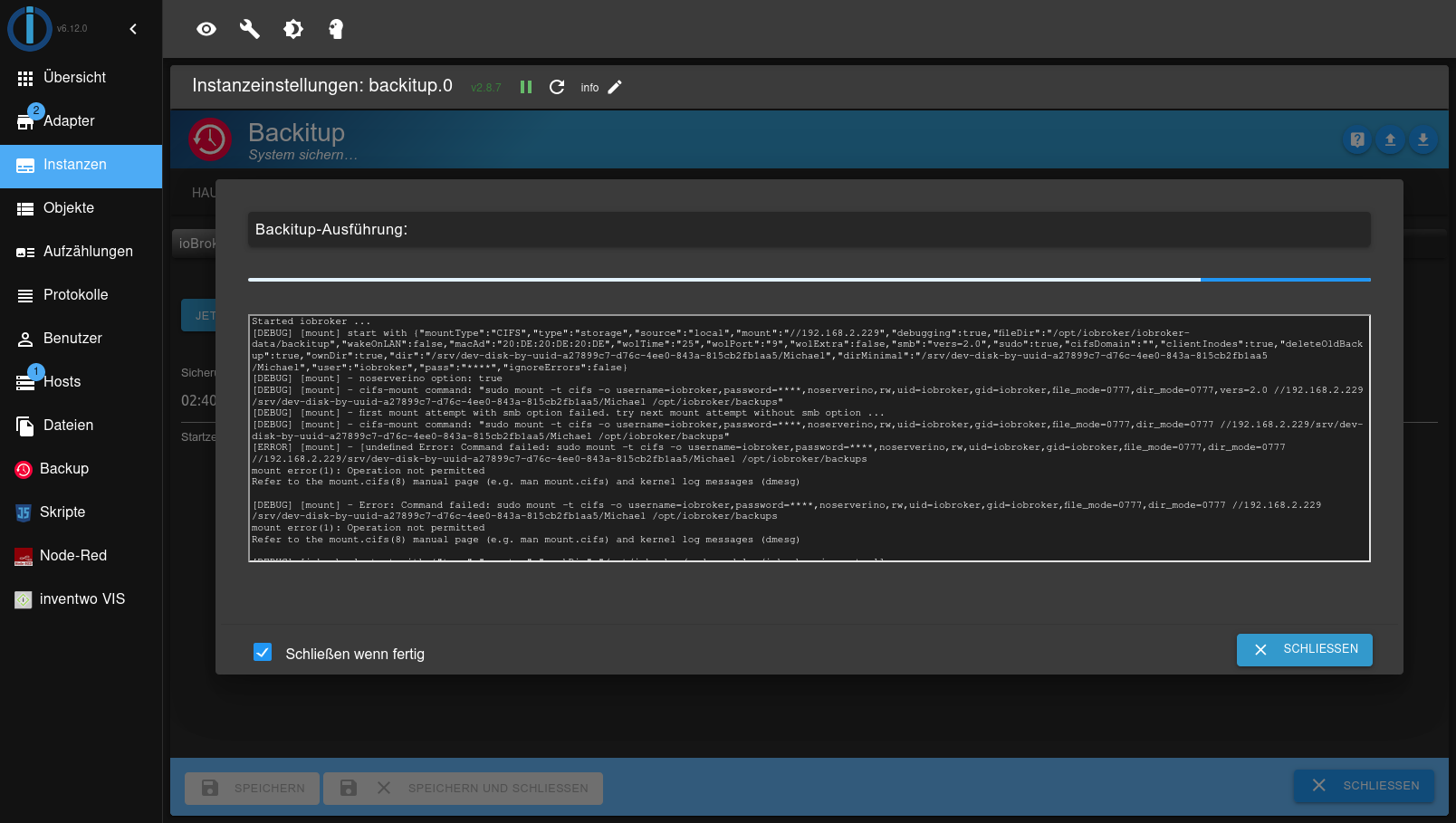

    ich bekomme es einfach nicht hin das ein Backup auf meinen OMV geschrieben wird.
    Ich hab einfach zu wenig Wissen ..... das ist die Fehlermeldung
    und das sind die Einstellungen in Backitup

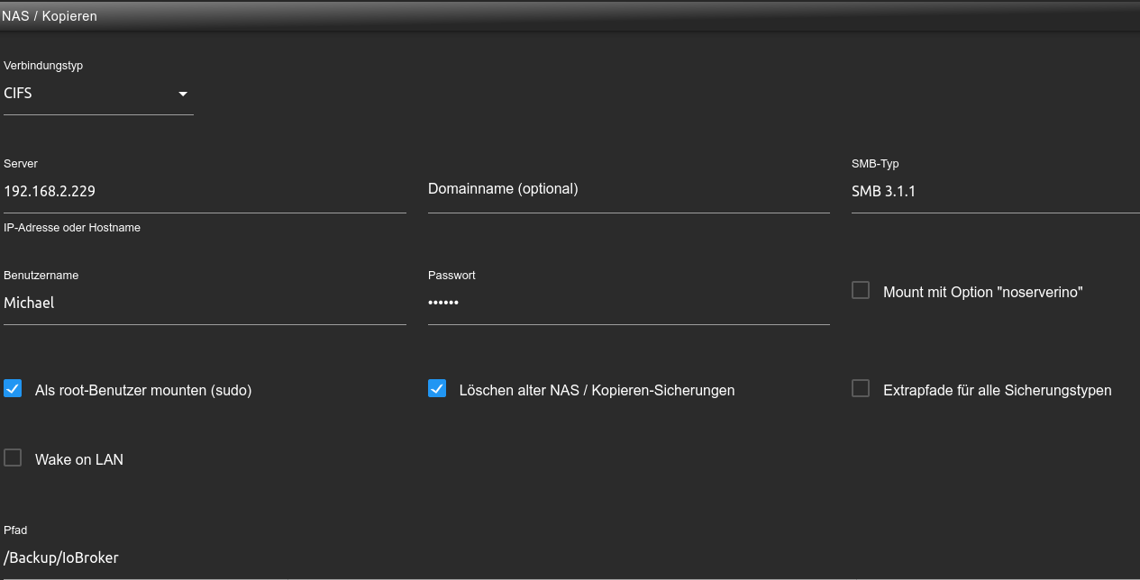

      @mgm sagte in Backitup auf OMV Fehlermeldung:

        @crunchip Danke für die Antwort nur leider bleiben die Fehlermeldungen.
        Ich habe den ioBroker in proxmox in einem Container installiert. Kann das damit vielleicht zusammen hängen?
        Ich habe auch gelesen, das die cifs-utils installiert sein müssen.
        Wo müssen die installiert sein?
        • im omv
        • im Container wo iobroker ist
          Oder wo?
        Ich bin momentan ziemlich hilflos …..

            @marc-berg cifs-utils sind da!
            cifs-utils:
              Installed: 2:6.11-3.1+deb11u1
              Candidate: 2:6.11-3.1+deb11u1
              Version table:
             *** 2:6.11-3.1+deb11u1 500
                    500 http://ftp.debian.org/debian bullseye/main amd64 Packages
                    500 http://security.debian.org bullseye-security/main amd64 Packages
                    100 /var/lib/dpkg/status
            Started iobroker ...
            [DEBUG] [mount] start with {"mountType":"CIFS","type":"storage","source":"local","mount":"//192.168.2.229","debugging":true,"fileDir":"/opt/iobroker/iobroker-data/backitup","wakeOnLAN":false,"macAd":"20:DE:20:DE:20:DE","wolTime":"25","wolPort":"9","wolExtra":false,"smb":"vers=3.1.1","sudo":true,"cifsDomain":"","clientInodes":false,"deleteOldBackup":true,"ownDir":false,"dir":"/Backup/IoBroker","dirMinimal":"/srv/dev-disk-by-uuid-a27899c7-d76c-4ee0-843a-815cb2fb1aa5/Michael","user":"iobroker","pass":"****","ignoreErrors":false}
            [DEBUG] [mount] - noserverino option: false
            [DEBUG] [mount] - cifs-mount command: "sudo mount -t cifs -o username=iobroker,password=****,rw,uid=iobroker,gid=iobroker,file_mode=0777,dir_mode=0777,vers=3.1.1 //192.168.2.229/Backup/IoBroker /opt/iobroker/backups"
            [DEBUG] [mount] - first mount attempt with smb option failed. try next mount attempt without smb option ...
            [DEBUG] [mount] - cifs-mount command: "sudo mount -t cifs -o username=iobroker,password=****,rw,uid=iobroker,gid=iobroker,file_mode=0777,dir_mode=0777 //192.168.2.229/Backup/IoBroker /opt/iobroker/backups"
            [ERROR] [mount] - [undefined Error: Command failed: sudo mount -t cifs -o username=iobroker,password=****,rw,uid=iobroker,gid=iobroker,file_mode=0777,dir_mode=0777 //192.168.2.229/Backup/IoBroker /opt/iobroker/backups
            mount error(1): Operation not permitted
            Refer to the mount.cifs(8) manual page (e.g. man mount.cifs) and kernel log messages (dmesg)
            [DEBUG] [mount] - Error: Command failed: sudo mount -t cifs -o username=iobroker,password=****,rw,uid=iobroker,gid=iobroker,file_mode=0777,dir_mode=0777 //192.168.2.229/Backup/IoBroker /opt/iobroker/backups
            [DEBUG] [iobroker] start with {"type":"creator","workDir":"/opt/iobroker/node_modules/iobroker.js-controller/iobroker.js","time":"02:40","debugging":true,"slaveBackup":"Single","everyXDays":"1","deleteBackupAfter":0,"cifs":{"enabled":true,"mountType":"CIFS","type":"storage","source":"local","mount":"//192.168.2.229","debugging":true,"fileDir":"/opt/iobroker/iobroker-data/backitup","wakeOnLAN":false,"macAd":"20:DE:20:DE:20:DE","wolTime":"25","wolPort":"9","wolExtra":false,"smb":"vers=3.1.1","sudo":true,"cifsDomain":"","clientInodes":false,"deleteOldBackup":true,"ownDir":false,"dir":"/Backup/IoBroker","dirMinimal":"/srv/dev-disk-by-uuid-a27899c7-d76c-4ee0-843a-815cb2fb1aa5/Michael","user":"iobroker","pass":"****","ignoreErrors":false,"context":{"fileNames":[],"errors":{"mount":{"code":32,"killed":false,"signal":null,"cmd":"sudo mount -t cifs -o username=iobroker,password=\"Letzdance1%\",rw,uid=iobroker,gid=iobroker,file_mode=0777,dir_mode=0777 //192.168.2.229/Backup/IoBroker /opt/iobroker/backups"}},"done":[],"types":[]},"adapter":null,"influxDBEvents":[],"mySqlEvents":[],"pgSqlEvents":[]},"ignoreErrors":false,"dir":"/opt/iobroker","historyHTML":{"enabled":true,"type":"message","entriesNumber":"25","ignoreErrors":false,"systemLang":"de"},"historyJSON":{"enabled":true,"type":"message","entriesNumber":"25","ignoreErrors":false,"systemLang":"de"},"signal":{"enabled":false,"notificationsType":"Telegram","type":"message","instance":"","NoticeType":"longSignalNotice","onlyError":false,"signalWaiting":0,"hostName":"","ignoreErrors":false,"systemLang":"de"},"matrix":{"enabled":false,"notificationsType":"Telegram","type":"message","instance":"","NoticeType":"longMatrixNotice","onlyError":false,"matrixWaiting":0,"hostName":"","ignoreErrors":false,"systemLang":"de"},"backupDir":"/opt/iobroker/backups"}
            [DEBUG] [iobroker] - host.io-broker 2736 states saved
            [DEBUG] [iobroker] - host.io-broker 3153 objects saved
            [DEBUG] [iobroker] - Backup created: /opt/iobroker/backups/iobroker_2023_12_10-14_05_21_backupiobroker.tar.gz
            [DEBUG] [iobroker] - done
            [DEBUG] [cifs] - used copy path: /Backup/IoBroker
            [DEBUG] [cifs] - done
            [DEBUG] [cifs] start with {"mountType":"CIFS","type":"storage","source":"local","mount":"//192.168.2.229","debugging":true,"fileDir":"/opt/iobroker/iobroker-data/backitup","wakeOnLAN":false,"macAd":"20:DE:20:DE:20:DE","wolTime":"25","wolPort":"9","wolExtra":false,"smb":"vers=3.1.1","sudo":true,"cifsDomain":"","clientInodes":false,"deleteOldBackup":true,"ownDir":false,"dir":"/Backup/IoBroker","dirMinimal":"/srv/dev-disk-by-uuid-a27899c7-d76c-4ee0-843a-815cb2fb1aa5/Michael","user":"iobroker","pass":"****","ignoreErrors":false,"backupDir":"/opt/iobroker/backups","influxDBEvents":[],"mySqlEvents":[],"pgSqlEvents":[],"deleteBackupAfter":0}
            [ERROR] [clean] - Backup files not deleted from /opt/iobroker/backups because some errors.
            [DEBUG] [clean] - done
            [DEBUG] [historyHTML] - new history html values created
            [DEBUG] [historyHTML] - done
            [DEBUG] [historyHTML] start with {"type":"creator","workDir":"/opt/iobroker/node_modules/iobroker.js-controller/iobroker.js","time":"02:40","debugging":true,"slaveBackup":"Single","everyXDays":"1","deleteBackupAfter":0,"cifs":{"enabled":true,"mountType":"CIFS","type":"storage","source":"local","mount":"//192.168.2.229","debugging":true,"fileDir":"/opt/iobroker/iobroker-data/backitup","wakeOnLAN":false,"macAd":"20:DE:20:DE:20:DE","wolTime":"25","wolPort":"9","wolExtra":false,"smb":"vers=3.1.1","sudo":true,"cifsDomain":"","clientInodes":false,"deleteOldBackup":true,"ownDir":false,"dir":"/Backup/IoBroker","dirMinimal":"/srv/dev-disk-by-uuid-a27899c7-d76c-4ee0-843a-815cb2fb1aa5/Michael","user":"iobroker","pass":"****","ignoreErrors":false,"context":{"fileNames":["/opt/iobroker/backups/iobroker_2023_12_10-14_05_21_backupiobroker.tar.gz"],"errors":{"mount":{"code":32,"killed":false,"signal":null,"cmd":"sudo mount -t cifs -o username=iobroker,password=\"Letzdance1%\",rw,uid=iobroker,gid=iobroker,file_mode=0777,dir_mode=0777 //192.168.2.229/Backup/IoBroker /opt/iobroker/backups"}},"done":["iobroker"],"types":["iobroker"]},"adapter":null,"influxDBEvents":[],"mySqlEvents":[],"pgSqlEvents":[]},"ignoreErrors":false,"dir":"/opt/iobroker","historyHTML":{"enabled":true,"type":"message","entriesNumber":"25","ignoreErrors":false,"systemLang":"de","time":"10. Dezember 2023 um 14:05 Uhr"},"historyJSON":{"enabled":true,"type":"message","entriesNumber":"25","ignoreErrors":false,"systemLang":"de"},"signal":{"enabled":false,"notificationsType":"Telegram","type":"message","instance":"","NoticeType":"longSignalNotice","onlyError":false,"signalWaiting":0,"hostName":"","ignoreErrors":false,"systemLang":"de"},"matrix":{"enabled":false,"notificationsType":"Telegram","type":"message","instance":"","NoticeType":"longMatrixNotice","onlyError":false,"matrixWaiting":0,"hostName":"","ignoreErrors":false,"systemLang":"de"},"backupDir":"/opt/iobroker/backups","influxDBEvents":[],"mySqlEvents":[],"pgSqlEvents":[]}
            [DEBUG] [historyJSON] - new history json values created
            [DEBUG] [historyJSON] - done
            [DEBUG] [historyJSON] start with {"type":"creator","workDir":"/opt/iobroker/node_modules/iobroker.js-controller/iobroker.js","time":"02:40","debugging":true,"slaveBackup":"Single","everyXDays":"1","deleteBackupAfter":0,"cifs":{"enabled":true,"mountType":"CIFS","type":"storage","source":"local","mount":"//192.168.2.229","debugging":true,"fileDir":"/opt/iobroker/iobroker-data/backitup","wakeOnLAN":false,"macAd":"20:DE:20:DE:20:DE","wolTime":"25","wolPort":"9","wolExtra":false,"smb":"vers=3.1.1","sudo":true,"cifsDomain":"","clientInodes":false,"deleteOldBackup":true,"ownDir":false,"dir":"/Backup/IoBroker","dirMinimal":"/srv/dev-disk-by-uuid-a27899c7-d76c-4ee0-843a-815cb2fb1aa5/Michael","user":"iobroker","pass":"****","ignoreErrors":false,"context":{"fileNames":["/opt/iobroker/backups/iobroker_2023_12_10-14_05_21_backupiobroker.tar.gz"],"errors":{"mount":{"code":32,"killed":false,"signal":null,"cmd":"sudo mount -t cifs -o username=iobroker,password=\"Letzdance1%\",rw,uid=iobroker,gid=iobroker,file_mode=0777,dir_mode=0777 //192.168.2.229/Backup/IoBroker /opt/iobroker/backups"}},"done":["iobroker"],"types":["iobroker"]},"adapter":null,"influxDBEvents":[],"mySqlEvents":[],"pgSqlEvents":[]},"ignoreErrors":false,"dir":"/opt/iobroker","historyHTML":{"enabled":true,"type":"message","entriesNumber":"25","ignoreErrors":false,"systemLang":"de"},"historyJSON":{"enabled":true,"type":"message","entriesNumber":"25","ignoreErrors":false,"systemLang":"de","time":"10. Dezember 2023 um 14:05 Uhr"},"signal":{"enabled":false,"notificationsType":"Telegram","type":"message","instance":"","NoticeType":"longSignalNotice","onlyError":false,"signalWaiting":0,"hostName":"","ignoreErrors":false,"systemLang":"de"},"matrix":{"enabled":false,"notificationsType":"Telegram","type":"message","instance":"","NoticeType":"longMatrixNotice","onlyError":false,"matrixWaiting":0,"hostName":"","ignoreErrors":false,"systemLang":"de"},"backupDir":"/opt/iobroker/backups","influxDBEvents":[],"mySqlEvents":[],"pgSqlEvents":[]}
            [DEBUG] [umount] start with {"mountType":"CIFS","type":"storage","source":"local","mount":"//192.168.2.229","debugging":true,"fileDir":"/opt/iobroker/iobroker-data/backitup","wakeOnLAN":false,"macAd":"20:DE:20:DE:20:DE","wolTime":"25","wolPort":"9","wolExtra":false,"smb":"vers=3.1.1","sudo":true,"cifsDomain":"","clientInodes":false,"deleteOldBackup":true,"ownDir":false,"dir":"/Backup/IoBroker","dirMinimal":"/srv/dev-disk-by-uuid-a27899c7-d76c-4ee0-843a-815cb2fb1aa5/Michael","user":"iobroker","pass":"****","ignoreErrors":false,"backupDir":"/opt/iobroker/backups","influxDBEvents":[],"mySqlEvents":[],"pgSqlEvents":[]}

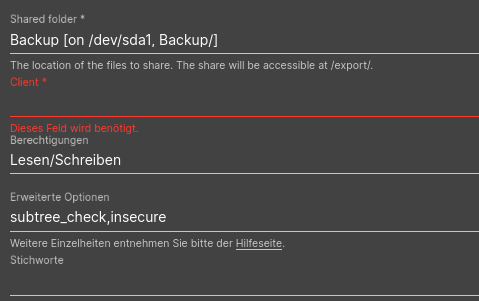

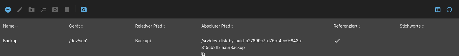

            Nein es gibt keinen Grund, es ist in der Beschreibung so gewesen nach der ich mich orientiert habe!
            Wenn das einfacher ist würde ich auch das machen ... ich hatte das schon mal probiert, bin da aber auch gescheitert ... wusste zum Beispiel nicht was mit dem Clint gemeit ist IP von wem ?
            IoBroker
            Promox oder von wem?
            Screenshot 2023-12-10 at 13-59-02 raspberrypi - openmediavault Workbench.png

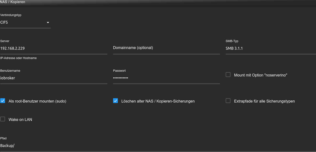

              Du hast den Pfad zum OMV jetzt 1:1 von @crunchip übernommen, heißt der denn jetzt auch so bei dir? Zeig mal die OMV Einstellungen.
              Pi-hole, Traefik, Checkmk, Conbee II+Zigbee2MQTT, ESPSomfy-RTS, LoRaWAN
              • Marc BergM Marc Berg
                mgm

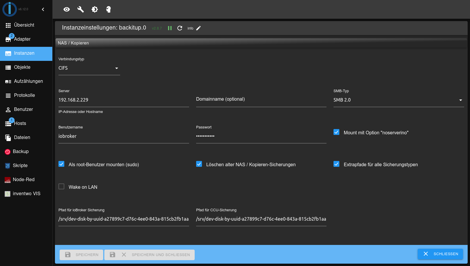

                • simatecS Offline
                  simatecS Offline
                  simatec
                  @mgm wenn du einen CIFS oder NFS mount in einem LXC ausführen willst, musst der Container als privilegiert erstellt werden und die mount Option für den LXC aktiviert werden.
                  Unprivilegierte LXC können das nicht

                    mgm
                    @simatec OK der LXC ist unprivilegiert .....
                    kann man das ändern ?
                    Wenn ja wie ?

                      simatecS Offline
                      simatecS Offline
                      simatec
                      @mgm Backup des Containers erstellen. Den Container löschen und aus dem Backup neu erstellen. Bei erstellen den Hacken für privilegiert setzen und in den Optionen deine Mount Option aktivieren

                        mgm
                        schrieb am zuletzt editiert von mgm
                        @simatec also ich habe jetzt folgendes gemacht:
                        Backup von LXC 100 (io-Broker) gemacht
                        neuen LXC 102 erstellt
                        Backup von LXC 100 umbenannt in LXC102
                        und Backup in LXC 102 zurückgespielt und dabei die Option privilegiert gesetzt und mount option
                        "lazytime" eingetragen.
                        Leider kommt beim Backitup immer noch eine Fehlermeldung
                        muss ich noch etwas machen?
                          mount error(2): No such file or directory
                            Das Verzeichnis //192.168.2.229/Backup/IoBroker muss existieren. It das auf dem OMV der Fall?
                              mgm
                              @marc-berg JUHUUUUUUUUUUUU das war noch der entscheidende Hinweis!!
                              mit dieser Einstellung geht es jetzt!!!!
                              Screenshot 2023-12-10 at 18-00-41 raspberrypi - openmediavault Workbench.png
                              vielen vielen Dank an alle für die super Unterstützung
