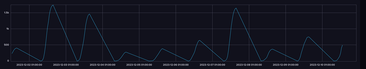

      In Sachen influxDB bin ich noch nicht so ganz fit.
      Ich habe hier mehrere PV-Wechselrichter, die mir über openDTU auch den Tagesertrag senden.
      Weil ich zu der Zeit bzw immer noch, einiges um die Ohren habe, hab ich es mir leichtgemacht und erstmal die Werte bei Änderungen in die influxDB reingeschrieben.
      Ich weiß, einige kopieren solche Tageswerte kurz vor Mitternacht in einen extra Datenpunkt und historisieren diesen dann.
      Dies habe ich aber jetzt nicht gemacht und stell mir die Frage, ob ich mir eine Liste aus influxDB ziehen kann, mit immer nur den LAST-Wert des Tages?
      Danke, Gruß Thomas

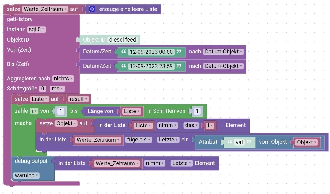

          @tugsi
          Das ist ein leicht angepasster Teil aus einem Skript von mir.
          In dem Fall frage ich den heutigen ab und lasse mir den letzten Wert anzeigen.
          Du könntest einen Tag abfragen. Oder einen Zeitraum, in dem auf jeden Fall die letzte Aktualisierung vom DP liegt.
          Mit einer Schleife könntest du auch schnell eine Liste für einen ganzen Monat etc schreiben.
          Der Tagesverbrauch lässt sich so auch schnell berechnen. Letzter Wert - erster Wert.
          Bei getHistory müsstest du eigentlich Influx auswählen können.

              @david-g

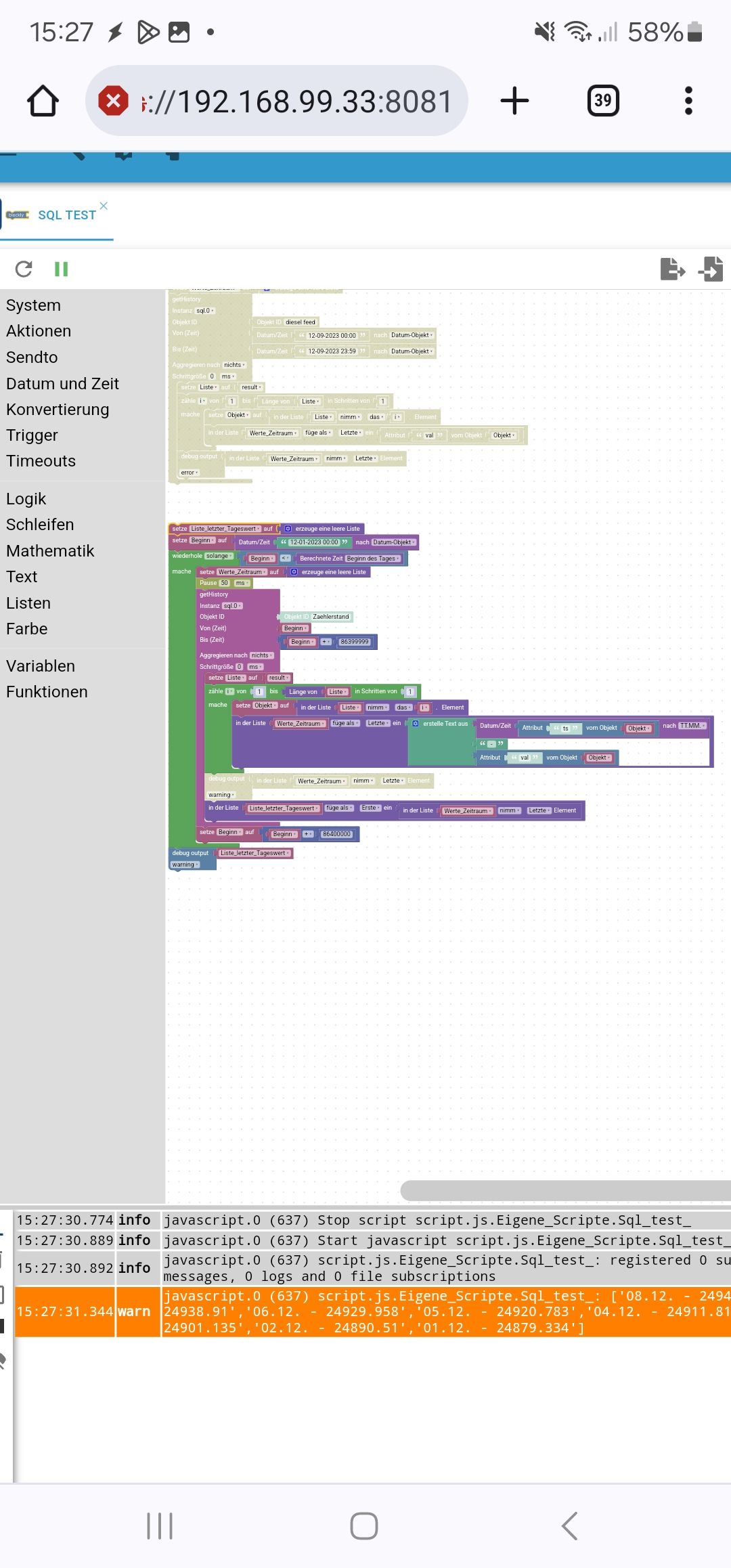

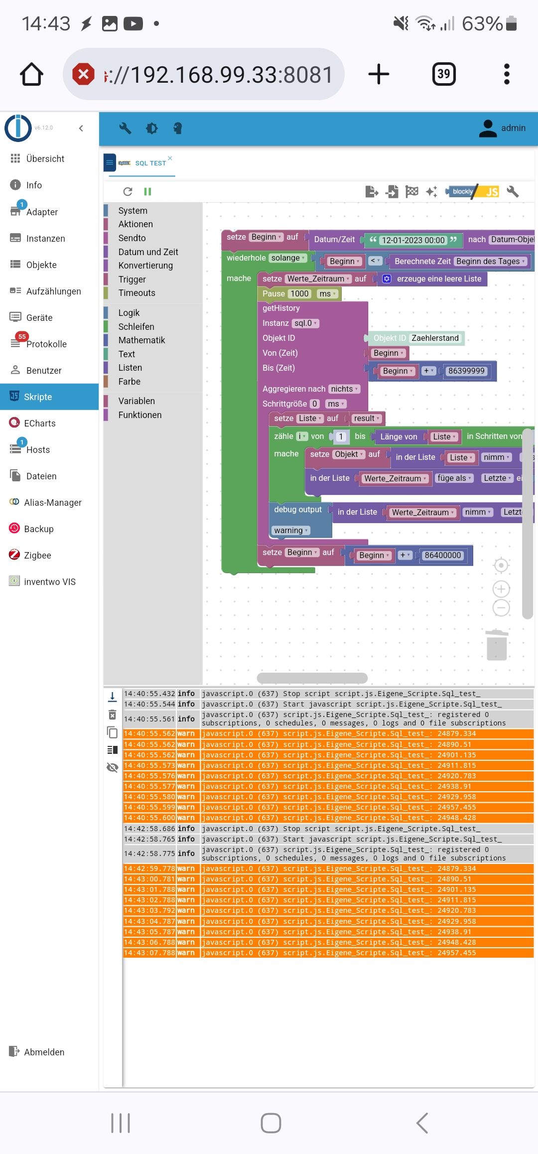

              So, jetzt habe ich mir Dein Blockly mal genauer angeschaut und versucht dies nachzubilden...
              ... hmmm bin da etwas hängen geblieben.
              Fangen wir mal an,
              das ObjektID an der DB-Abfrage, verweist Du dort auf den Datenpunkt welches Du protokollierst in Deine SQL?
              Du hast ein setze Liste auf result drin, hast Du eine Variable generiert die result heißt?
              Wobei ich eher erwarte, dass eben dort das Ergebnis rauskommt von der DB-Abfrage, aber ich finde nirgendwo ein result...
              Dann hast Du in Deiner Schleife ja Objekt drinstehen, auch als Variable angelegt oder ist das irgendwie generiert durch ein Baustein?
              Vielleicht ist es sinnvoll, mir Dein Export zur Verfügung zu stellen?

              • David G.
                David G. @tugsi last edited by David G.

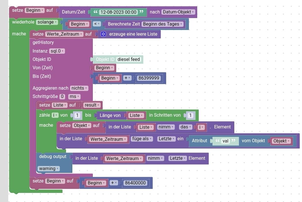

                @tugsi sagte in Letzten Tageswert aus influxDB holen und anzeigen lassen?:
                Fangen wir mal an,
                Genau, das ist der DP den ich mit SQL logge
                Die Historyabfrage schreibt das Ergebnis immer in die Variable result. Um darauf zugreifen zu können, musst du dir die Variable selber anlegen.
                Die Variable habe ich selber angelegt.
                Man kann eigentlich jede Variable nennen wie man möchte. Bis auf result.
                Kann ich nachher machen. Jedoch hilft es zum lernen auch, so leichte Blocklys (vom Umfang her) selber nachzubauen.

                EDIT
                Was hast du denn mit dem Wert vor?
                Nachträglich in die Influx schreiben für jeden Tag?
                Dann muss man natürlich drauf achten das Datum mitzugeben.
                Ist ja im Skript und der Abfrage vorhanden.
                tugsi 1 Reply Last reply Reply Quote 0
                • tugsi
                  tugsi @David G. last edited by
                  @david-g

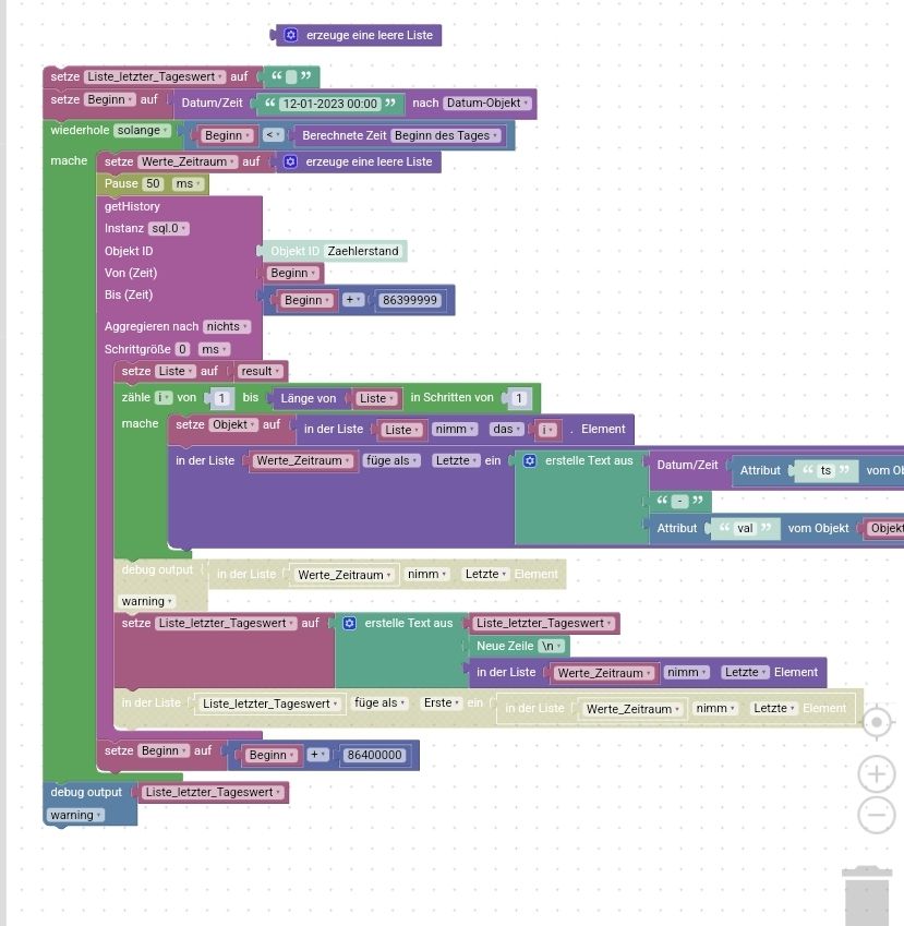

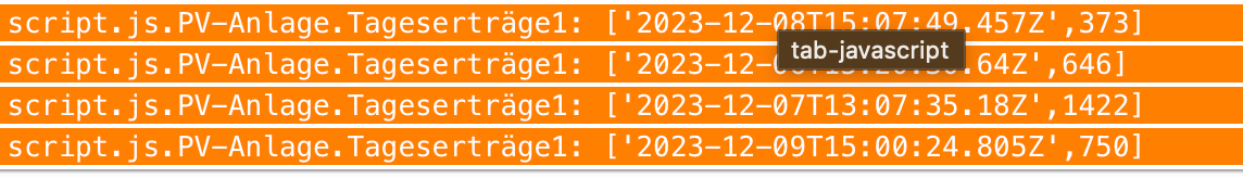

                  Danke für Deine Ausführung, hat mir geholfen.
                  Jetzt habe ich auch ein Wert als Ergebnis.
                  Nachdem ich auch verstanden hatte, dass das Zeitformat bei der Abfrage MM-DD-YYYY ist 😉
                  Ich weiß noch nicht so ganz, was ich wirklich damit möchte.
                  Als Hintergrund.
                  Ich habe eine PV-Anlage die mit mehreren Wechselrichter arbeitet (Hoymiles HMT-2250), an jedem hängen max 6 Solarmodule dran.
                  Ich habe auf meinem Anbaudach die Dinger flach liegen und direkt dahinter das Dach hoch auch welche.
                  Auf der Arbeit kommt immer wieder das Thema hoch, flach ist Mist und auf jedenfall aufständern.
                  Ich habe von den WRs einen Gesamtertrag über alles, da sehe ich natürlich, wie effizient ist es am Ende.
                  Allerdings interessiert mich auch, wo liegen die Vorteile hier oder dort, bei welchem Wetter bringt flach mehr und wo siegt schräg.
                  Daher schwebt mir so eine Tabelle oder Grafik mit vergleichen über mehrere Tage.
                  Weitergesponnen, könnte man dazu noch die Sonnenstunden des Tages anzeigen lassen, damit man Vergleichswerte bekommt und und und ....
                  Eben halt Spielerei.
                  Für mich ist es aber auch, dass ich mich mal etwas mehr mit Blockly, Influx etc beschäftige.
                  Bisher mach ich viel Copy&Paste und bin glücklich, mir reicht es meist schon, wenn ich 8h auf der Arbeit die Automatisierungen von Siemens programmiere, da hat man nicht immer Lust sich noch mehr anzueignen, aber andererseits, möchte ich auch nicht immer fragen...
                  Nochmal zu Deinem Blockly.
                  Wenn ich aber jetzt ein Zeitraum größer als den Tag wähle, dann listet er mir nicht jeden Tag auf, sondern summiert die Tage, sehe ich das richtig?
                    Genau, er holt am Stück den ganzen Zeitraum und gibt den letzten Wert aus.
                    Mit einer weiteren Schleife in die man alles Packt, könnte man mehrere Tage abfragen und die Werte in eine Liste schreiben.
                    Evtl hab ich nachher mal Zeit für. Sonntags ist Familytime.

                    Jetzt wollte ich selber mal testen ob es klappt wie ich denke ^^.
                    So kommen Zb die letzten Werte der letzten 2 Tage.
                    Wenn du das Startdatum vorverlegst noch mehr.
                    Das Datum der Werte kann man sich bei Bedarf mit ausgeben lassen, ist so ja schwer zuzuordnen
                    Geht vermutlich auch alles eleganter. Bin selber kein wirklicher Pro 😅

                      @david-g sagte in Letzten Tageswert aus influxDB holen und anzeigen lassen?:
                      Stimmt leider nicht, was ich gesagt habe.
                      ich habe heute zB bisher 492Wh Tagesertrag dort.
                      gestern waren es 750Wh.
                      nehme ich jetzt den Zeitraum 12-09-2023 00:00 bis 12-10-2023 23:59
                      Dann kommt da 62 raus ...
                      Ok, vielleicht hängt es ja auch mit dem noch laufenden Tag und ich gebe 23:59 an...
                      Also mal zurück
                      08.12 mit 373Wh und 9.12. mit 750Wh
                      Ergibt über beide Tage genommen: 367 ...
                      Er summiert nicht, macht aber auch kein Abzug...
                      Ich denke, es hängt auch mit der Zeit zusammen, wenn die Sonne untergeht, dann ändert sich nichts mehr, dann kommt kein Wert mehr rein, sobald der nächste Tag erwacht und die WRs wieder angehen, wird bei Null gestartet...
                      Hier mal, was influx mir anzeigt, im DataExplorer:

                        @tugsi
                        Hier mal von meinem Gaszähler. Da passt alles.
                        Hab noch eine kleine Pause eingebaut (die 1000ms sind was übertrieben, 50 Tuns bei mir auch), sonst hat er die Tage durcheinander geworfen (Sieht man im Log bei den beiden Durchgängen). Ka warum....

                          Hab Deines mal nachgebaut und funktioniert auch so bei mir.
                          Danke dafür.
                          Aber Du hast nicht unrecht, es sollte noch ein Datum mit bei, ich schau mal, was es da so gibt.
                          Und eventuell dann in ein JSON o.ä. reinschreiben, sodass man es sich anzeigen lassen kann.
                          David G. 1 Reply Last reply Reply Quote 0
                          • David G.
                            @tugsi
                            Wenn Datum und Wert in der Liste ein Objekt sein dürfen geht es so sehr leicht.
                            • tugsi
                              @David-G
                              Hier mal eine Liste mit Datum und Wert :

                                Bei Deiner Lösung, kann man ein Zeichen seiner Wahl zwischen den Attributen setzen, habe ich auch gerade mal ausprobiert, bei mir mit der Liste erzeugen, wird einfach ein Komma gesetzt.
                                Geht beides, je nach Anwendungsfall...

                                  Für quick and dirty für die Vis geht auch so:
                                  Den Zeilenumbruch zeigt er im Debug irgendwie nicht.
                                  • tugsi
                                    Ok, wie Du schreibst, quick und dirty...
                                    Je nachdem wie man es aufbereitet haben möchte, kann man es ja auch anpassen.
                                    Danke, hast mir sehr geholfen.
                                    Mal schauen, was ich mit den neugewonnenen Erkenntnissen anfange und am Ende dabei rauskommt.

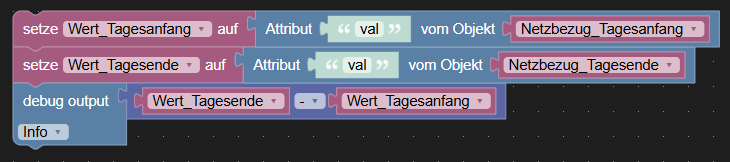

                                        Probier's mal so (anstelle des letzten Debug-Blocks):
                                        • S
                                          Shigoru @wolfi913 last edited by
                                          @wolfi913
                                          Vielen Dank. Das klappt. Super Start in die Woche. Dir wünsch ich auch viel Spaß und Erfolg. Ciao ciao
