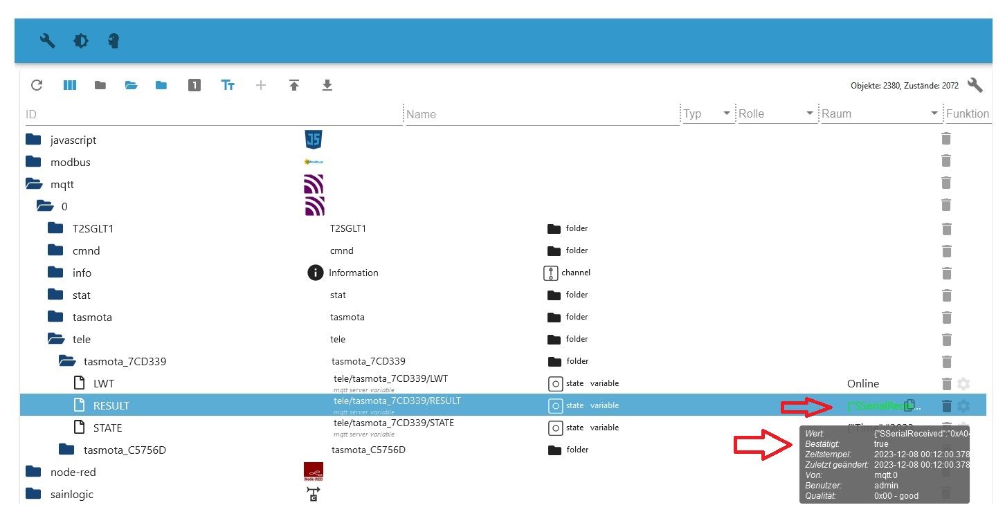

          Ralla66
          @martinsu
          das sieht doch gut aus, dann geht schon mal Uart.
          Eingebunden habe ich meine ESP im Mqtt Adapter.
          Dann erscheint als Datenpunkt SerialReceive.
          Ich suche mal ein Bild dazu.

              @ralla66
              Ich habe gesehen, dass Du den MQTT Adapter im ioBroker benutzt (ich hatte sonoff benutzt, hatte ich irgendwo mal gelesen)
              Ich habe den "MQTT Broker/Client" benutzt und als Master koniguriert. (dann sieht es auch so aus wie bei sonoff)
              Zuerst habe ich mir natürlich selber ein Bein gestellt und mich gewundert,
              dass bei mqtt/0/stat/myESP/Result kein Ergebnis kommt.
              Naja, man sollte auch an der richtigen Stelle lesen, bei mqtt/0/tele/myESP/Result
              Wenn man weiss wie das alles funktioniert, ist es eigentlich ganz einfach.
              Vielen Dank ralla66!
              VG Martin
