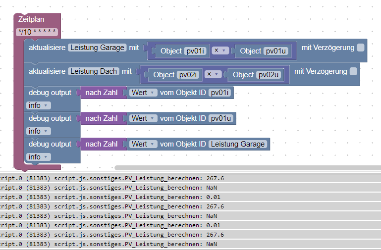

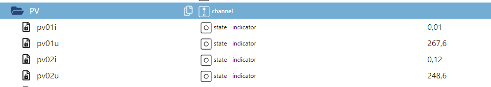

    ich bekomme aus meiner Solar-Anlage folgende Werte:
    Wenn ich nun pv01i mit pv01u multipliziere, ergibt es ein NaN
    Wo ist mein Denkfehler?

      @myssv sagte in Ich stehe mal wieder auf dem Schlauch:
      Du musst den Wert von Objekt nehmen - nicht das Objekt selbst. Im Debug machst Du es ja richtig, ...
        Du multiplizierst da Objekte.
        Was Du brauchst ist "Wert vom Objekt".

          @haus-automatisierung AARRGGHH ......
          Das ist so logisch, das es schon weh tut. Danke!
          Unten beim Debug habe ich es gemacht :-o
