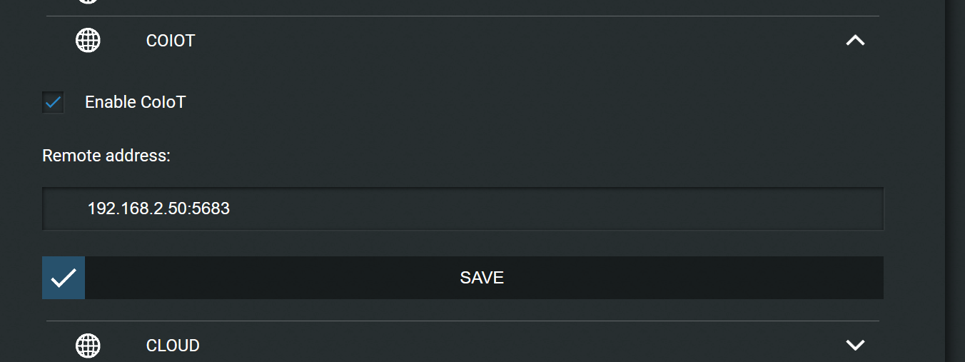

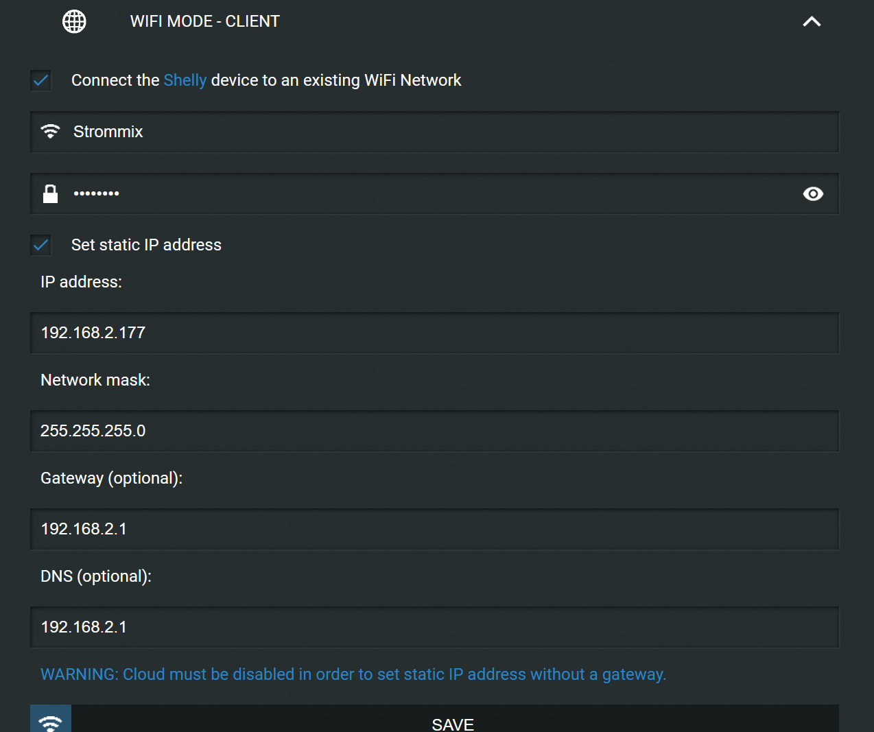

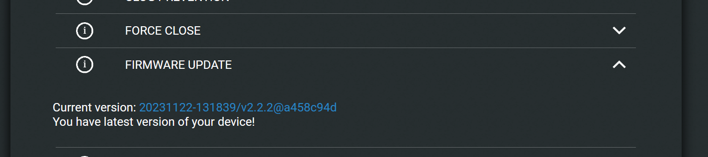

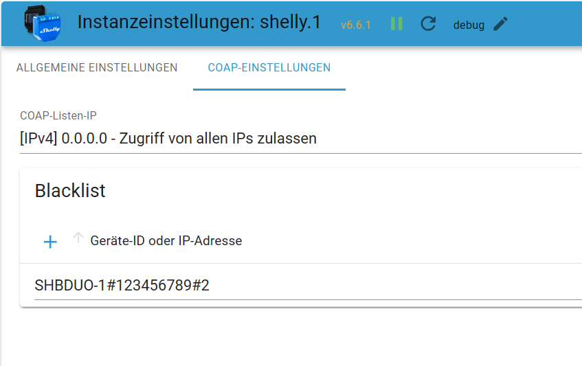

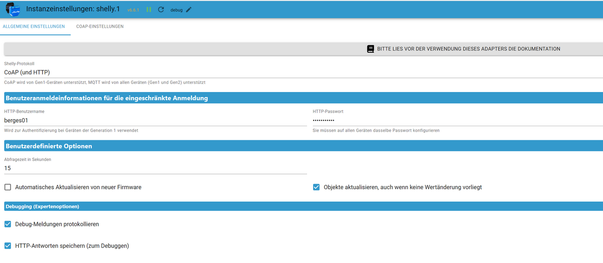

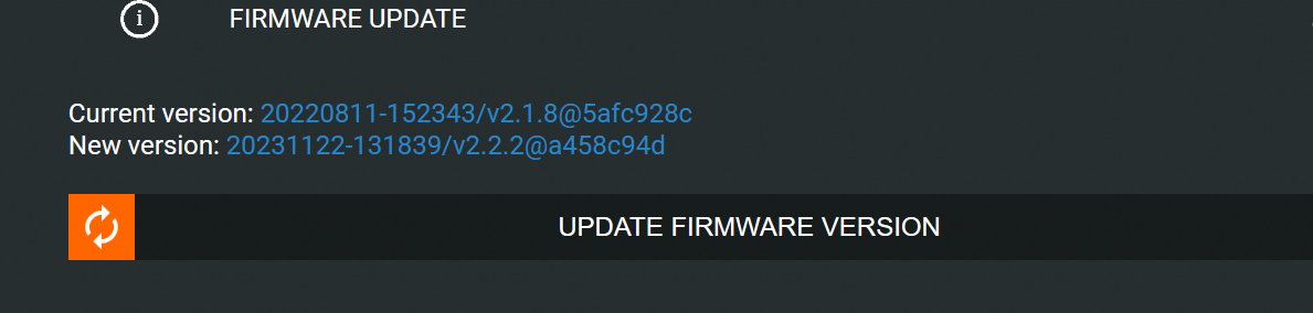

    Nach dem ich nun einige Probleme mit meinen TRV habe, wollte ich mit COIOT mal einen Versuch starten ob die Teile besser damit laufen.
    Probleme habe ich mit dem MQTT vom ioBroker wie auch mit dem von der Shelly-Instanz.
    Mein TRV (Grade frisch ausgetütet und Neue Firmwahre aufgespielt) hat jetzt die 20231122-131839/v2.2.2@a458c94d installiert.
    Den habe ich auf eine Feste IP eingestellt sowie RESTRICT LOGI
    Username 1234
    Passwort ABCD
    Enable CoIoT
    192.168.2.50:5683 (192.168.2.50 IP vom ioBroker)
    Auf dem ioBroker läuft eine 2 Instanz Version v6.6.1
    Die habe ich auf CoAP eingestellt.
    HTTP-Benutzername auf 1234
    HTTP-Passwort ABCD

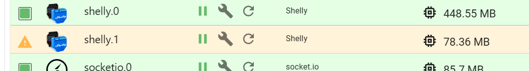

    TRV Neu gebootet und Instanz neu gestartet, Ergebnis TRV meldet sich nicht.
    Dann einen Dimmer2 genommen und das auch so eingestellt.
    Der meldet sich sofort bei der 2 Instanz an,
    Wo sitze ich da wieder auf dem Schlauch ?
    Irgend wo ein Denkfehler ?
    Funktioniert der TRV nicht mit dem COIOT im Zusammenhang mit dem ioBroker?
    Im Chelly-Forum konnte mir die Frage bis jetzt keiner beantworten

      @berges01
      Weiterführend helfen kann ich Dir wohl nicht aber ggf schonmal ein Eindruck.
      Du scheinst über die Weboberfläche deinen Shelly TRV zu konfigurieren. Damit bin ich schon mal Baden gegangen und die App scheint die verlässlichere Variante.
      Ergänzend warum LogIn und Restricted-Login? Wenn alles funktioniert, dann mach ich die Tore dicht, vorher könnte ich mich auch selbst behindern.
      Aber das scheint mir gemäß Deinem gezeigten Log nicht das Problem. Der TRV meldet sich ja an der Shelly.1 Instanz nur scheint die mit dem TRV nichts anfangen zu können.
      Gemäß Github sollte das aber so seit der Instanzversion 6.0 so funktionieren.
      Die Instanz schon mal neu gestartet?
      Tauchen in den Objekten keine Datenpunkte für den TRV bei der Instanz Shelly.1 auf?

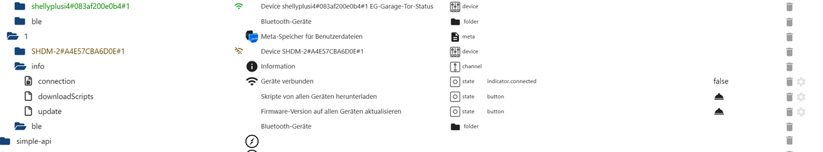

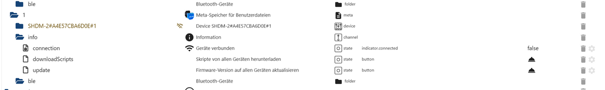

        @dieter_p
        Die Datenpunkte erscheinen weder bei der Ersten Instanz (Die steht auf MQTT) noch in der Zweiten (Die steht auf COIOT) auf.
        Der TRV steht auf COIOT und sollte bei der 2 Instanz erscheinen.
        So wie du habe ich das Protokoll auch Interpretiert er meldet sich aber wird Ignoriert.
        Das Login und Restricted Login scheint da "keinen" Einfluss zu haben.
        Der Dimmer2 funktioniert ja Tadellos.
        Gibt es noch einen Anderen Debug mit dem man dem Problem auf die Schliche kommen könnte?
        Neu Gestartet habe ich die Instanz wie auch den TRV mehrfach ohne Erfolg, auch gewartet habe ich sehr lange zwischen den Vorgängen..

            @haus-automatisierung
            Tja zu dem Schluss bin ich auch gekommen.
            Aber die Instanz weigert sich anscheinend den Datensatz zu Interpretieren.
            Eine Fehlermeldung kann ich auch nicht erkennen.
            Nach dem Protokoll scheint der TRV sich ja zu Melden.
            Hast du noch einen Debug Ansatz mit dem man dem Problem auf die Schliche kommen könnte ?

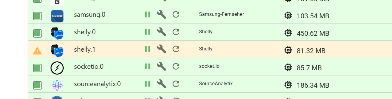

            Ich habe es grade noch mal Probiert, Dimmer2 von Strom getrennt und TRV neu mit COIOT gestartet.

            Scheint nichts Auffäliges zu sein.
            2 Instanz neu gestartet (Sie bleibt gelb also keie Anmeldung)
            Auch keine Daten einträge

                • Berges01B Berges01
                  Hallo
                  Username 1234
                  Passwort ABCD
                  Enable CoIoT
                  HTTP-Passwort ABCD

                    Berges01B Offline
                    Berges01B Offline
                    Berges01
                    @dieter_p
                    So hat etwas gedauert, ich habe jetzt die Version :
                    Ich habe den TRV auf Werkseinstellung gesetzt und alles über die AP eingestellt.
                    Und was soll ich sagen es bleibt wie es ist Sch... Schade.

                            • Samson71S Samson71
                              @berges01
                              Zeig mal vernünftig die ganzen Einstellungen. Nicht immer nur Teile oder Nacherzählungen.
                              Berges01B Offline
                              Berges01B Offline
                              Berges01
                              schrieb am zuletzt editiert von Berges01
                              @samson71
                              OK
                              Hier die im TRV
                              Hier die Instanz
                              Ergebnis
                              	1010766	2023-12-04 10:48:24.588	debug	[deviceStatusUpdate] SHDM-2#A4E57CBA6D0E#1: false
                              shelly.1
                              1010766	2023-12-04 10:48:21.535	debug	[onlineCheck] Checking SHDM-2#A4E57CBA6D0E#1 on 192.168.2.100:80
                              shelly.1
                              1010766	2023-12-04 10:48:13.227	debug	CoAP device description request for SHTRV-01#8CF681E3BD38#2 to 192.168.2.177(2)
                              shelly.1
                              1010766	2023-12-04 10:48:11.353	debug	CoAP device description request for SHTRV-01#8CF681E3BD38#2 to 192.168.2.177(2)
                              shelly.1
                              1010766	2023-12-04 10:48:11.225	debug	CoAP device description request for SHTRV-01#8CF681E3BD38#2 to 192.168.2.177(1)
                              shelly.1
                              1010766	2023-12-04 10:48:09.351	debug	CoAP device description request for SHTRV-01#8CF681E3BD38#2 to 192.168.2.177(1)
                              shelly.1
                              1010766	2023-12-04 10:48:09.224	debug	CoAP device description request for SHTRV-01#8CF681E3BD38#2 to 192.168.2.177(0)
                              shelly.1
                              1010766	2023-12-04 10:48:09.223	debug	[CoAP Server] Status update received for SHTRV-01#8CF681E3BD38#2: {"G":[[0,3101,21.4],[0,3102,70.6],[0,3103,5],[0,3104,41],[0,3115,0],[0,3116,0],[0,3117,0],[0,3118,0],[0,3111,99],[0,3121,0],[0,3122,0],[0,9103,3]]}
                              shelly.1
                              1010766	2023-12-04 10:48:09.223	debug	CoAP status package received: {"3332":"SHTRV-01#8CF681E3BD38#2","3412":7201,"3420":5,"Uri-Path":"cit/s"} / {"G":[[0,3101,21.4],[0,3102,70.6],[0,3103,5],[0,3104,41],[0,3115,0],[0,3116,0],[0,3117,0],[0,3118,0],[0,3111,99],[0,3121,0],[0,3122,0],[0,9103,3]]}
                              shelly.1
                              1010766	2023-12-04 10:48:08.276	debug	CoAP device description request for SHTRV-01#8CF681E3BD38#2 to 192.168.2.177(2)
                              Ich hoffe das war das gewünschte

                                @berges01
                                Jepp, das meinte ich. Sieht auf den 1.Blick gut aus.
                                Du schreibst ein Dimmer funktioniert in der gleichen Instanz? Ist das der mit der IP 192.168.2.100 ? Der ist dort aktiv immer noch drin?

                                  @samson71
                                  Den Dimmer habe ich vom Netz getrennt damit er mir nicht den Debug zumüllt.
                                  Das ist der 192.168.2.100.
                                  Der steht noch in der Datenpunkt Liste.
                                  Und erzeugt in dem Debug den Fehler
                                  shelly.1
                                  1010766	2023-12-04 11:07:25.515	debug	[deviceStatusUpdate] SHDM-2#A4E57CBA6D0E#1: false
                                  shelly.1
                                  1010766	2023-12-04 11:07:22.441	debug	[onlineCheck] Checking SHDM-2#A4E57CBA6D0E#1 on 192.168.2.100:80
                                  Wenn ich den mit Spannung versorge wird die Instanz Grün aber sonst verändert sich nichts.
                                  Nur im Debug kommen eine Menge Einträge die das alles Unübersichtlich machen.

                                      @berges01 warum eingeschränkter Zugriff? Warum Eintrag in der Blacklist?
                                      Warum ble?
                                      gruß vom Woody
                                      Berges01B 1 Antwort Letzte Antwort
                                      • da_WoodyD da_Woody
                                        Warum ble?
                                        Berges01B Offline
                                        Berges01B Offline
                                        Berges01
                                        @da_woody
                                        "ble" ist irgend wann mal reingekommen keine Ahnung warum habe ich grade gelöscht.
                                        Die Einträge in der Blacklist hat der Adapter Standardmäßig, den Teilnehmer gibt es nicht.
                                        Das hat aber keinen Einfluss, wenn ich den lösche ändert sich nichts.
                                        Restrictes Lockin aber ich bei Allen Shellys wie auch beim Dimmer2.
