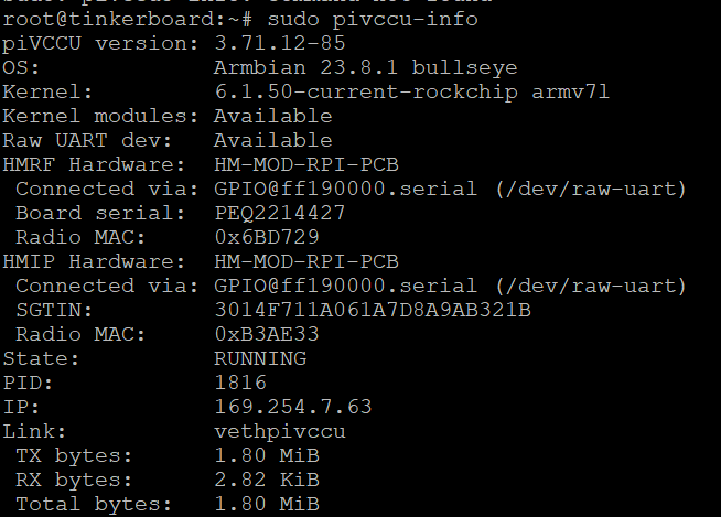

                • fabian k 0F Offline
                  fabian k 0F Offline
                  fabian k 0
                  Irgendwie bekomme ich es nicht behoben.
                  Er vergibt immer noch die Self Assigned'-IP
                  Ich denke mal es liegt am DHCP-Server, wie kann ich das korrigieren und ggf. neu einrichten?

                    @fabian-k-0
                    wieso als root? und dann noch sudo?
                    Modul wird erkannt
