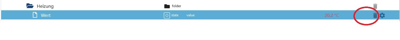

    Wo habe ich mich da verkonfiguriert? Auf einer IO-Broker Installation ist das "Objekte bearbeiten" Symbol (Stift) nicht mehr da.

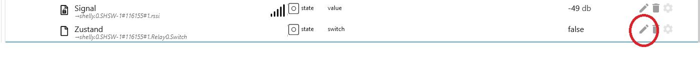

    So siht es auf der zweiten Installation aus:

      @wolfgangfb
      Der erscheint wieder wenn du in den Expertenmodus schaltest.

        WolfgangFB
        @duffy sagte in Objekte: Objekte bearbeiten fehlt:
        @wolfgangfb
        Dann ist es da, auf der zweiten Installation ist der Bearbeiten Stift aber auch da, wenn ich nicht im Expertenmosu bin (und ich bin mir sicher, dass es früher bei beiden Installationen so war).

          Duffy
          @wolfgangfb
          Wurde durch ein Update beseitigt weil verhindert werden soll das Unwissende, wie auch ich, darin rumspielen und dabei nicht wissen was sie tun.

            Codierknecht
            Ausnahme: 0_userdata.0 und alias.0.
            Dort darf man auch ohne den Expertenmodus "rumrühren".

              WolfgangFB
              @codierknecht sagte in Objekte: Objekte bearbeiten fehlt:
              Jetzt verstehe ich auch, warum mir das vorher nicht aufgefallen ist, normalerweise bewege ich mich nur in "alias.0", jetzt war ich in "javascript.0".
