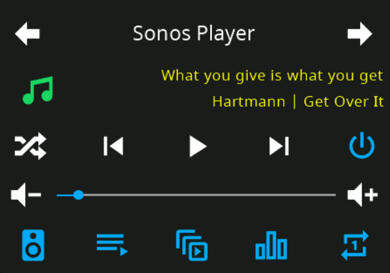

                @docf
                Sehr gerne... Sieht schon aus wie ein ausgewachsener Player:
                Verhält sich auch so... Bin schon am Testen...
