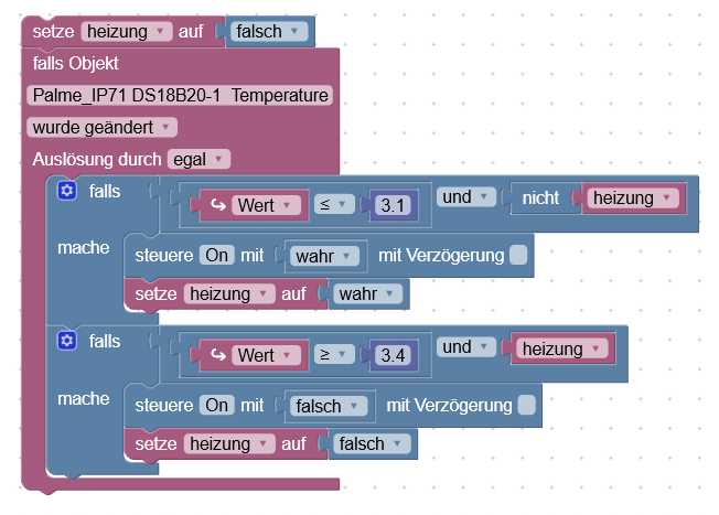

          gibt es einen Grund, warum Du im oberen Zweig Deines Blockly mit doppelter Negation arbeitest?
          Ich habe das mal nachempfunden und komme letztlich zum selben Ergebnis.
          In beiden Fällen funktioniert die UND-Verknüpfung von temperatur und Zustand heizung; der if-Zweig wird korrekt ausgewertet
          var temperatur, heizung;
          temperatur = 9;
          heizung = false;
          if (temperatur < 10 && !heizung) {
            window.alert('doppelte Verneinung');
          if (temperatur < 10 && heizung == false) {
            window.alert('einfache abfrage');
          Aber müsste Blockly nicht auch ein
          heizung === false
          generieren? Beide Werte sind ja von gleichem Typ

          • DJMarc75
            DJMarc75 @wcag22 last edited by
            @pi-ter Mit JS kenne ich mich leider absolut nicht aus, aber @paul53 hat ja schon geschrieben dass doppeltes "steuern" in meinem Skript viel Ressourcen braucht.
            Daher lieber so:
            • Codierknecht
              Codierknecht Developer Most Active last edited by
              @pi-ter sagte in Einfache Heizungsreglung:
              doppelter Negation
              Hilf mir mal auf die Sprünge:
              Wo siehst Du da eine doppelte Negierung (Negation) ???
              Doppelpost?
              wcag22 1 Reply Last reply Reply Quote 0
              • paul53
                paul53 @DJMarc75 last edited by
                @djmarc75 sagte: lieber so:
                Die beiden "und" sind überflüssig.
                DJMarc75 1 Reply Last reply Reply Quote 1
                • wcag22
                  wcag22 @Codierknecht last edited by
                  @codierknecht
                  Doppelpost habe ich schon zum Löschen gemeldet.
                  Die Variable "heizung" ist zunächst auf "falsch" gesetzt.
                  "nicht heizung" heißt dann doch "nicht falsch" - also wahr.
                  Geprüft weden soll doch aber auf "heizung gleich falsch", damit die UND-Verknüpfung
                  "Temperatur zu gering && Heizung aus" zum Einschalten führt.
                  && !heizung
                  Wo ist da mein Denkfehler?
                  paul53 Codierknecht 2 Replies Last reply Reply Quote 0

                    • paul53
                      paul53 @wcag22 last edited by
                      @pi-ter sagte: Geprüft weden soll doch aber auf "heizung gleich falsch"
                      "nicht heizung" entspricht "heizung gleich falsch".
                      wcag22 1 Reply Last reply Reply Quote 1
                      • wcag22
                        wcag22 @paul53 last edited by
                        Danke.
                        Gut, ich nehm das mal so hin, weil es wohl richtig ist. 🙂
                        Das sieht dann aber für mich so aus, als wenn auf die Variable und nicht deren Wert geprüft wird.
                        Es erklärt dann aber zumindest, warum die wirkliche (?) Prüfung auf Wert - also "heizung === False" (Wert === false) auch funktioniert.
                        Ich komme aus der php-Ecke und ich bin mir nicht sicher, ob das da auch so gehen würde. JS war bislang nie so mein Ding.
                        • Codierknecht
                          Codierknecht Developer Most Active @wcag22 last edited by
                          @pi-ter
                          Die "variable" wird beim Start des Script initialisiert.
                          Nach dem Start des Script ist sie zunächst "falsch" - da hast Du schon Recht.
                          Aber zur Laufzeit wird die ja auch mal "wahr". Dann wird damit unnötiges Senden verhindert.
                          • wcag22
                            @codierknecht Danke für Deine Mühe, aber das war ja gar nicht das Problem.

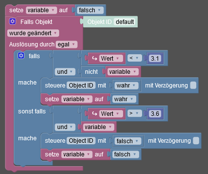

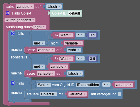

                            Hier nochmal das komplette Blockly:
                            Die Wertzuweisung für die Variable "heizung"am Anfang ist klar.
                            Dann läuft das Script in die erste if-Abfrage.
                            Nur wenn beide Teilausdrücke - Temperatur <3.1, Wert der Variablen gleich "falsch" - "wahr" ergeben (UND-Verknüpfung), erfolgt die Steuerung des Relais.
                            Laut Blockly und auch im Code wird aber auf "nicht falsch" (!heizung) - also "wahr"geprüft.
                            if ((obj.state ? obj.state.val : "") < 3.1 && !heizung)
                            Dass dann irgendwann die Variable auf "wahr" gesetzt wird, ist an dieser Stelle zunächst nicht relevant
                            Wo also mache ich hier einen Denkfehler? Mir erschließt sich dieses "nicht heizung" nicht. Aber vlt. ist das ja eine Besonderheit von Blockly.
                            • paul53
                              @pi-ter sagte: Mir erschließt sich dieses "nicht heizung" nicht.
                              Der nicht-Operator (Ausrufezeichen) negiert den Wert: false wird true und true wird false.
                              • Codierknecht
                                @pi-ter
                                "nicht heizung" ist semantisch das Gleiche wie "heizung = falsch".
                                Wenn die variable "heizung" mal ein "wahr" enthält, wird der Ausdruck "nicht heizung" zu "falsch" und im ersten Block passiert ... nix.
                                • wcag22
                                  @paul53 sagte in Einfache Heizungsreglung:
                                  Naja, das weiß ich. Durch php bin ich ja nicht ganz unbewandert in diesen Dingen. Immerhin läuft mein selbstgestricktes Blog schon seit Jahren.
                                  Aber genau das ist ja mein Problem 🙂
                                  Wenn der Wert der Variablen "falsch" ist, und ich prüfen will ob "heizung" diesen Wert hat, wieso negiere ich dann die Abfrage?
                                  Wäre dann nicht if ( heizung === falsch) { tue was; } die richtige Wahl?
                                  Was übershe ich?
                                  • wcag22
                                    wcag22 @Codierknecht last edited by wcag22
                                    @codierknecht sagte in Einfache Heizungsreglung:
                                    @pi-ter
                                    Und dann ist "heizung" das Gleiche wie "heizung =wahr"?
                                    Dann ist die Zuweisung am Scriptanfang falsch:
                                    heizung = falsch;
                                    Ähm, also im ersten if-Zweig wird geprüft, ob die Variable den Wert "falsch" hat. An dieser Stelle ist ein "wahr" noch nicht in Sicht und darauf wird im ersten Zweig auch nicht geprüft.
                                    Das wäre aber ziemlich blöd. Die Heizung würde nicht eingeschaltet.
                                    Codierknecht 1 Reply Last reply Reply Quote 0
                                    • Codierknecht
                                      Codierknecht Developer Most Active @wcag22 last edited by Codierknecht
                                      @pi-ter
                                      Du musst da zwei Dinge unterscheiden:
                                      Die erste Zuweisung passiert ja nur 1x - beim Start des Script.
                                      Damit wird die Variable einfach nur auf einen definierten Startwert gesetzt.
                                      Das mit "im ersten Block passiert ... nix" habe ich vielleicht etwas unglücklich formuliert.
                                      Es passiert dann nix, wenn dieser Block zum zweiten (oder weiteren) Mal erreicht wird. Wenn also der Trigger bereits einmal ausgelöst hat. Deswegen heißt das Ding ja auch "Sperrvariable".
                                      Darum wird die auch beim Start auf "false" gesetzt.
                                      Vielleicht würde ein anderer Name das klarer machen: "heizungIstAn".

                                        • Codierknecht
                                          aber auf die Frage, wieso mit "nicht heizung" abgefragt wird, habe ich noch keine nachvollziehbare Antwort erhalten. Das ist für mich das Unklare. Es ist für mich unlogisch.
                                          Vielleicht hab' ich einfach noch nicht verstanden, wo genau Dein Verständnisproblem liegt.
                                          Du kannst sowohl
                                          !heizung
                                          als auch
                                          heizung == false
                                          verwenden. Das ist völlig gleichwertig. Es soll etwas passieren, wenn die Variable false ist.
                                          Geht übrigens in PHP genauso.
                                          Wenn Dir das Zweite besser gefällt und für Dich verständlicher ist: Nimm das.
                                          Macht ja keinen Sinn ein Script zusammenzuklöppeln, das Du nicht sofort verstehst.
                                          Nur um das nochmal klarzustellen: Es wird hier nicht "zweimal negiert". Das "zweimal" entsteht nur in Deinem Kopf, für den Fall dass die Variable gerade false enthält.
                                          Für den Compiler und den Prozessor ist die erste Variante übrigens die bessere. Ein not arbeitet mit nur einem Operanden, wohingegen der Vergleich davon zwei benötigt. Es schreibt sich auch schneller und wird minimal schneller verarbeitet.
                                          Auch in Blockly ist das einfacher, weil man nur 2 statt 3 Bausteine benötigt.
                                          Die Variable "heizung" macht das auch etwas schwierig zu lesen.

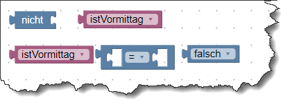

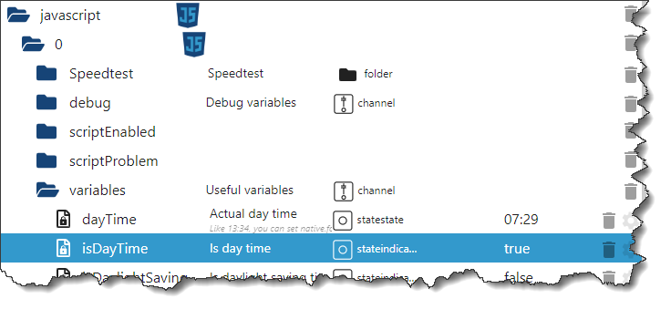

                                          Nehmen wir vielleicht mal sowas hier
                                          Und nehmen wir weiter an, wir hätten das bereits in eine gleichnamige Variable eingelesen.
                                          Dann würde das mit good old Basic oder Pascal wie folgt formuliert:
                                          if not isDayTime
                                          bzw.
                                          if isDayTime = false
                                          , wenn man prüfen möchte ob es gerade Nacht ist .Vielleicht wird so eher klar, dass beide Ausdrücke vom Sinn her gleich sind.
                                          Will man hier prüfen, ob es gerade Tag ist, schreibt man ja auch
                                          if isDayTime
                                          was das Gleiche ist wie
                                          if isDayTime = true
                                          Ansonsten bin ich mit meinem Latein am Ende. Ich wüsste jetzt nicht, wie ich es besser erklären könnte.
                                          Ist aber ein tolles Beispiel, welche Auswirkungen die Benennung von Variablen (und Methoden, Objekten etc.) haben kann (siehe meine Signatur).
                                          dass sich JS nicht soo doll von php unterscheidet.
                                          In der Syntax nicht. Aber das Konzept der Ereignissteuerung und der Asynchronität ist ja nochmal etwas anderes.
                                          Ich komme aus der Windows-Entwicklung. JS (genauer: NodeJS) ist für mich auch noch relativ neu.
                                          Unter Windows muss man gehörigen Aufwand treiben, um nebenläufige Prozesse sauber hinzukriegen.
                                          Unter NodeJS ist das Standard und es braucht Kniffe, um synchron zu programmieren.

                                            Meine Überlegung war:
                                            Variable deklarieren:
                                            var MeineVariable;
                                            Ich könnte wohl auch die Deklaration mit let machen. Sie existiert nun, aber hat den Wert "undefined".
                                            Nun weise ich der Variablen einen Wert zu:
                                            MeineVariable = false;
                                            Eine if-Abfrage
                                            if ( MeineVariable == false)
                                            // oder bei gleichen Typen
                                            if (MeineVaraible === false
                                            sollte also true zurückgeben, während
                                            if (MeineVariable == true)
                                            in diesem Fall false liefern sollte.
                                            Und wie @paul53 sagte:
                                            müsste damit
                                            !MeineVariable
                                            den Wert true zurückgeben, denn MeineVariable hat ja den Wert false und das Ausrufezeichen negiert diesen Wert.

                                            Dieses Beispiel ist für mich insofern irritierend, da hier mit istVormittag eine Variable vorliegt, deren Name auch irreführend sein kann. Welchen Wert hat denn in diesem Beispiel die Variable? Vermutlich true 🙂
                                            Und was, wenn sie auf false gesetzt war?
                                            Mit dem zweiten Beispiel isDayTime liegt der Fall ähnlich.
                                            if isDayTime
                                            if isDayTime = true
                                            Diese Beispiele setzen doch immer voraus, dass der Name der Variablen auch den Wert der Variablen repräsentiert. Aber zwischen Namen und Wert sehe ich schon einen Unterschied.
