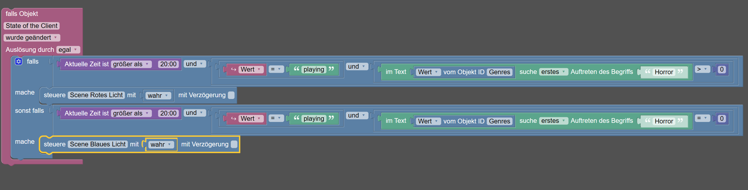

              #41
              hmmm
              eigentlich sind es zwei unterschiedliche Strings:
              und deshalb verstehe ich es nicht... 🙄
              Wenn er nun sagen würde, erst wars rot und dann blau - dann schon

                #42
                @armilar sagte: zwei unterschiedliche Strings:
                Aber nicht hier.
                  @apachelance sagte: danach ein anderes Genre
                  Auch dort steht "Horror" drin. Wurde offenbar nicht geändert.

                  #43
                  stimmt...
                  so... muss nun auch in die Waagerechte... gN8

                    @armilar @paul53 Problem gefunden, der Fehler saß vor dem Rechner 😬 Hab beim ganzen Testen irgendwann das Genreobjekt vom PC mit dem Skript vom Mediaplayer vermengt. Dadurch war es dann im Debug sichtbar falsch. Jetzt läuft es.
                    Danke für eure Hilfe!
