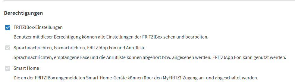

                      @wendy2702
                      Dadurch, dass TR-064 in den Netzwerkeinstellungen der Fritz!Box zugelassen sind, müssten die beiden Ports offen sein.
                      Welche Instanz-Einstellungen genau? Ich habe alles angehakt, Benutzer und Passwort sind korrekt.

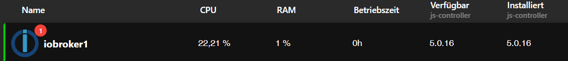

                                          @codierknecht
                                          Wo muss nodejs denn stattdessen hin und wie geht das?
                                          Welche OS-Updates sind denn da pending?
                                          Der Host meint zwar es gäbe ein Update von 5.0.16 auf 5.0.16 aber das hört sich etwas sinnfrei an.
