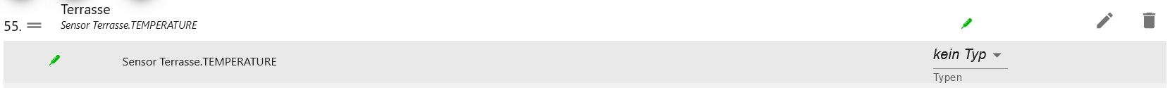

        ich mach das über den iot adapter. Dort habe ich z.B meinen Terrassensensor hinterlegt
        Alexa frag ich dann
        Alexa,Temperatur Terrasse
        und bekomme meine Antwort
        gruss emil70

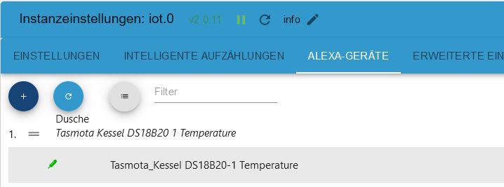

          Ich mache das genau wie @emil70 und frage nach der Temperatur eines Messfühlers an einem Sonoff TH16 mit Tasmota: "Alexa, wie ist die Temperatur von Dusche"
