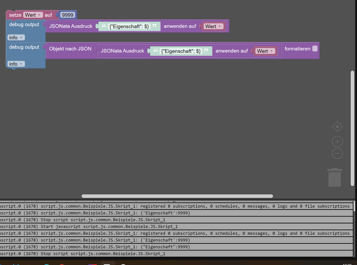

      @tourer4778 Du hast doch den JSONATA Block und damit ist das ganze einfach. Den Wert referenzierst Du mit dem $ Zeichen.
      Damit hast Du dann das Objekt und das kannst Du dann mit dem anderen Puzzle Teil in einen String wandeln.

            @tourer4778 Ich kenn das Widget nicht - aber ich gehe mal davon aus, dass Du ein Objekt mit 3 Eigenschaften brauchst, die halt angeben, welches Datenpunkt was ist. Bei einem Kreisdiagramm sollte es das gewesen sein. Beim einem Linienchart hast Du dann einen Array mit diesen Objekten.
            Also wird Dein JSON so aussehen:
            {"Wert1":20, "Wert2":40,"Wert3":60}
