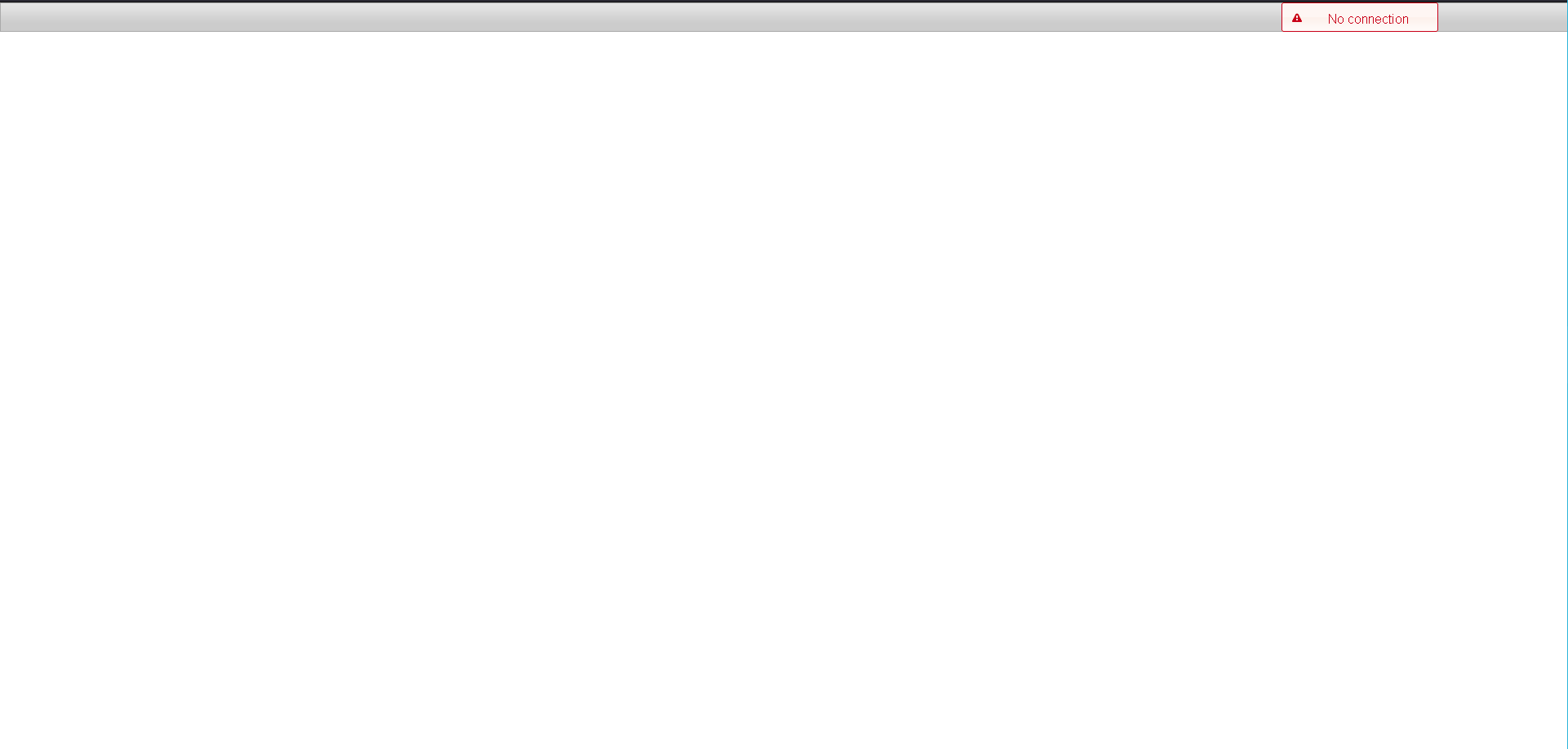

    ich bin dabei, iobroker auf einen debian 12 lxc container unter proxmox 8.x zu migrieren (produktivsystem läuft noch auf einem rpi). Das Zurückspielen des Backups hat auch wunderbar funktioniert, nur lädt der VIS Editor nicht. Sobald ich http://192.168.253.202:8082/vis/edit.html (202 ist die IP des Containers) aufrufe, erhalte ich einen No Connection Fehler:
    Die VIS Runtime (meine Visualisierungen) werden anstandslos geladen (also z.B. http://192.168.253.202:8082/vis/index.html#Start)

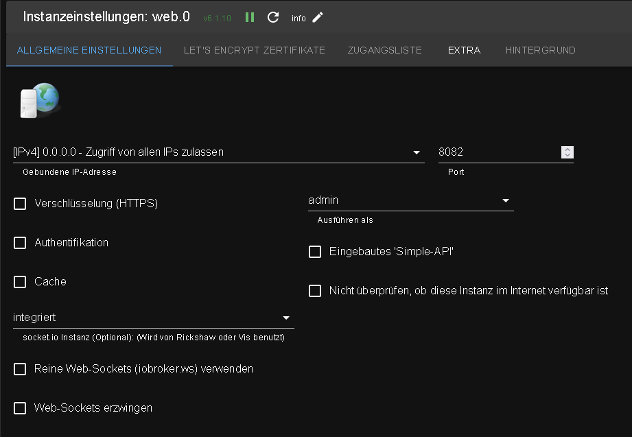

    Im Forum habe ich danach schon gesucht und folgendes überprüft:
    • die web.0 Instanz hat keine SSL Verschlüsselung aktiv (hatte ich nie)
    • alle Projekte sind im ioBroker Pfad vorhanden
    • iob fix durchgeführt
    Alle anderen Adapter sind gestoppt, damit sie nicht mit meinem produktiven iob in die Quere kommen.
    Hat jemand eine Idee?

      • madingM mading
        iob diag:
