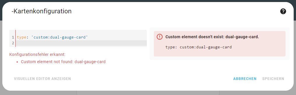

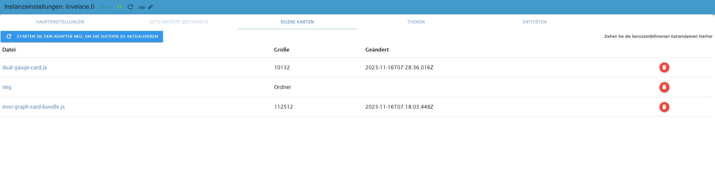

    Hallo Zusammen,
    seit einiger Zeit nutze ich Lovalace auf meinen IO-Broker als Visu. Der I-Broker läuft auf einem RASPI und wurde als Image installiert.
    Nun möchte ich Custom Cards nutzen. Diese habe ich entsprechend der Anleitung in eigene Karten eingebunden.
    Beim Neustart des Adapters sagt das Logfile, dass die Karten auch geladen werden.
    Jedoch lassen die sich nicht als Karte einbinden:
    Da ich schon ziemlich viel erfolglos ausprobiert habe die Hoffnung, dass mir hier jemand helfen kann. Danke!

      @andyhoffmann
      Gehören die ' vor und nach der Karte nicht weg?
      Ich hab die bei keiner Customcard.
      Ka ob es daran liegt.

        AndyHoffmann
        @david-g
        Extrem komisch, gerade habe ich noch einmal nachgesehen, nun sind die Einträge da:
        Was ist in der Zwischenzeit passiert? Ich war nicht am Rechner?

          Garfonso
          @andyhoffmann
          vielleicht das Browserfenster neugeladen oder Lovelace hat die Verbindung verloren gehabt? Kann sein, dass die Karten nur bei der ersten Verbindung gelesen werden.
