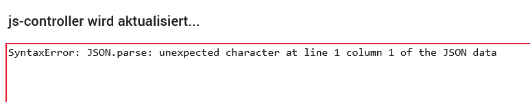

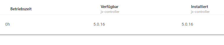

    Moin zusammen,
    mir wurde heute ein Update für den js-controller angeboten:
    Wenn ich es über den Pfeil ausführe, habe ich folgenden Fehler erhalten:
    Das Update schein aber trotzdem angenommen worden zu sein:
    Muss ich mir Sorgen machen?

      @myssv
      Mach es über die Kommandozeile. Die ist gespächiger.
      iob update
      iob stop
      iob fix
      iob nodejs-update
      iob upgrade
      iob upgrade self --debug
      iob start

            myssv
            @thomas-braun ich habe ja oben geschrieben, dass die Version installiert wurde:

              @myssv
              Dann passt es.
