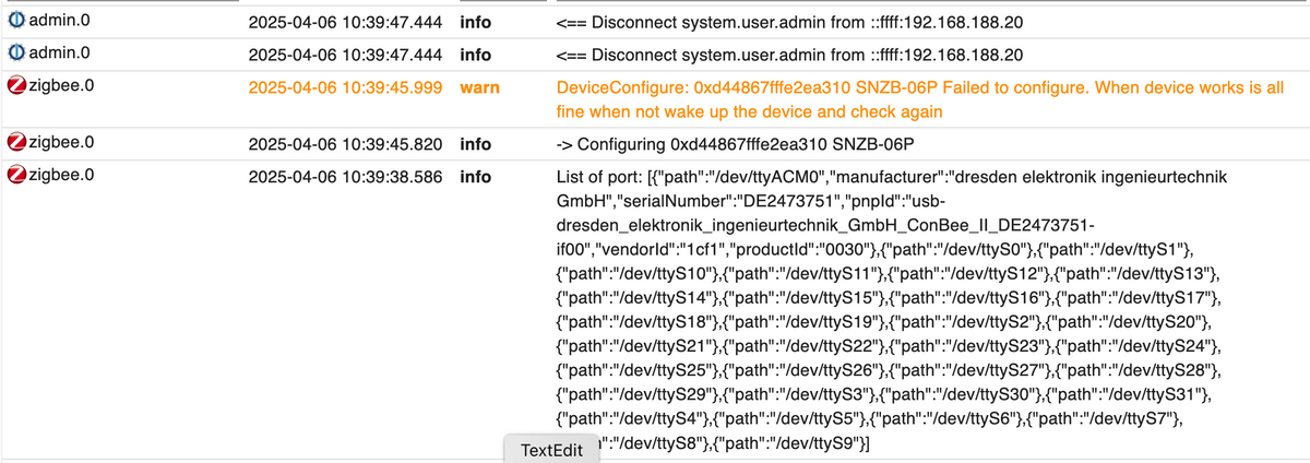

                Hello,
                ich sehe, dass der Thread schon mehrere Monate alt ist und das Problem gefixt sein sollte :/ Leider macht der Sonoff bei mir dennoch die beschriebenen faxen
                DeviceConfigure: 0xd44867fffe2ea310 SNZB-06P Failed to configure.
                und occupancy und einige andere Werte auf (null)
                3 mal angelernt, immer gleiches Schema. Zigbee Adapter neu gestartet, meldet auch den Configure Fehler.
                Zigbee Adapter: v1.10.14, sollte ja in 9 schon gefixed sein :/
                Habt ihr noch tipps?
                zigbee.0
                2025-04-05 11:16:12.306 info Zigbee: stop joining
                zigbee.0
                2025-04-05 11:15:20.488 warn DeviceConfigure: 0xd44867fffe2ea310 SNZB-06P Failed to configure. When device works is all fine when not wake up the device and check again
                zigbee.0
                2025-04-05 11:15:20.280 info -> Configuring 0xd44867fffe2ea310 SNZB-06P
                zigbee.0
                2025-04-05 11:15:20.279 info Device '0xd44867fffe2ea310' is supported, identified as: SONOFF Zigbee occupancy sensor (SNZB-06P)
                zigbee.0
                2025-04-05 11:15:20.279 info Successfully interviewed '0xd44867fffe2ea310', device has successfully been paired
                zigbee.0
                2025-04-05 11:15:18.371 info Device '0xd44867fffe2ea310' announced itself
                zigbee.0
                zigbee.0
                2025-04-05 11:15:18.371 info Starting interview of '0xd44867fffe2ea310'
                zigbee.0
                2025-04-05 11:15:11.196 info Zigbee: allowing new devices to join.
                und das hier kam grade auch noch. Der Zigbee Adapter ist abgekachelt mit uncaught exception :/ das hatte ich auch noch nie.

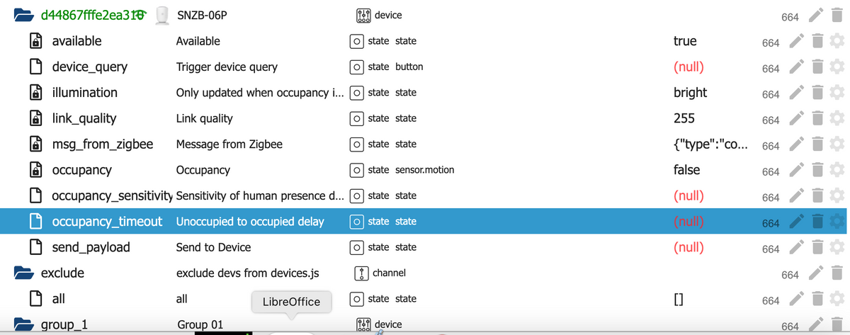

                    @asgothian
                    Danke für die flotte Antwort. Ernst gemeint. Ich liebe diese Community :)
                    Hab Interesse halber Home Assistant mal reingeschnuppert... Das hier ist für mich deutlich besser :)
                    Erledigt. 2.0.5
                    Sagt leider immer noch Configuration Problems.
                    Occupancy hat inzwischen auch mit 1.10. funktioniert, leider sind viele weitere Attribute immer noch auf (null) nach wie vor. timeout beispielsweise auch :/

                      @madjack84 sagte in Sonoff Presence Sensor SNZB-06P problem:
                      • Das Log zeigt eindeutig das Du der Anleitung oben nicht gefolgt bist. Von neu anlernen hat niemand geschrieben - du solltest über die Kachel die Konfiguration anstossen. Bitte durchführen.
                      • occupancy_timeout und occupancy_sensitivity sind Werte die Du auf dem Gerät setzen kannst - die werden normal nicht vom Gerät bereit gestellt.
                      A.

                        #71
                        @asgothian ich mag dich trotzdem ;)
                        du meinst das hier? :D ich wusste bis eben nicht mal, dass es einen Konfigurieren Knopf gibt, daher war das für mich gleichzusetzen mit anlernen.
                        wirft wieder die Warnung. Das Gerät funktioniert allerdings soweit. Auch der Timeout lässt sich setzen. Sensitivity kann man auf der Kachel selbst setzen, wird aber im Wert nicht angezeigt. Ist etwas irritierend, aber hat sicherlich seine Gründe.
                        Großen Dank an der Stelle :)

                            @madjack84 Sorry wenn meine Antworten manchmal etwas knapp sind - es ist einfach zu oft genau das gleiche.
                            Wobei die Meldung eigentlich darauf hin deutet das der Adapter immer noch in eine vor 2.0.5 Version läuft - das sollte eigentlich schon anders aussehen. Kannst du das bitte verifizieren (Adapter neu starten, im Log nachschauen was der Adapter meldet) ?
                            Die Warnung kommt weil das Gerät den Versuch es zu konfigurieren nicht beantwortet.
                            A.
