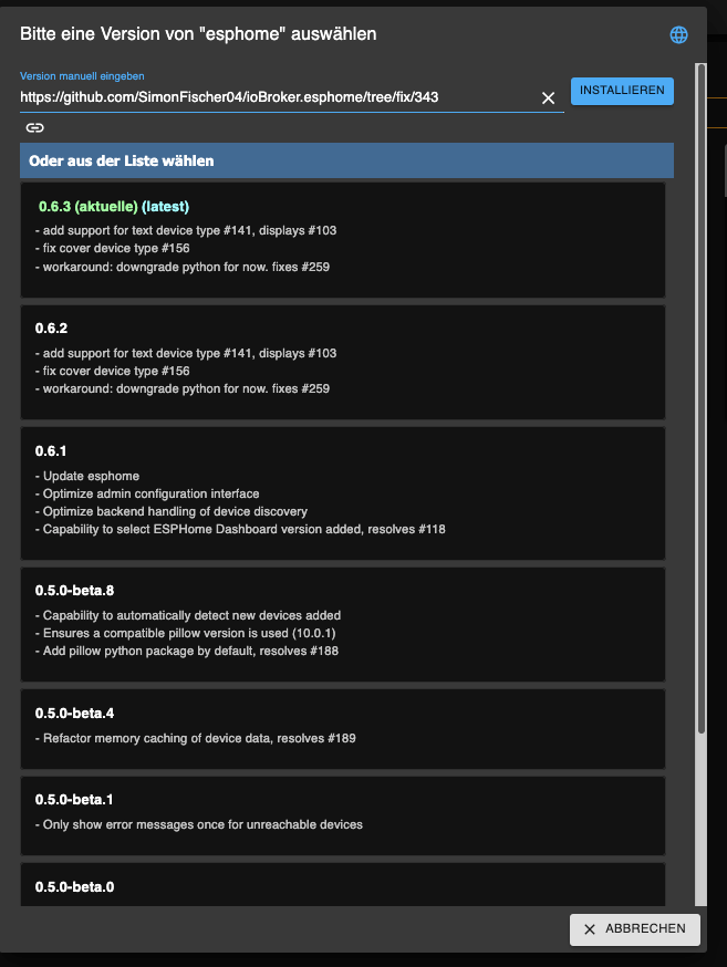

                @rogni kannst zum testen auch direkt per url installieren: https://github.com/SimonFischer04/ioBroker.esphome/tree/fix/343

                  @simonf04
                  Hat leider nicht geklappt,oder mache ich was falsch??
                  So wurde installiert:
                  ![Bild Text](Bildschirmfoto 2025-12-21 um 15.24.44.png Bild Link)
                  dann kam:
                  $ iobroker upgrade esphome@https://github.com/SimonFischer04/ioBroker.esphome/tree/fix/343 --debug
                  Can not check version information to display upgrade infos: Invalid Version: https://github.com/SimonFischer04/ioBroker.esphome/tree/fix/343
                  Could not uninstall npm packet "iobroker.esphome": Invalid Version: https://github.com/SimonFischer04/ioBroker.esphome/tree/fix/343
                  NPM version: 10.9.4
                  Installing iobroker.esphome@https://github.com/SimonFischer04/ioBroker.esphome/tree/fix/343... (System call)
                  npm error code 1npm error The git reference could not be foundnpm error command git --no-replace-objects checkout fixnpm error error: pathspec 'fix' did not match any file(s) known to git
                  npm error A complete log of this run can be found in: /home/iobroker/.npm/_logs/2025-12-21T14_21_44_346Z-debug-0.log
                  Updating objects from io-package.json for adapter "esphome" with version "0.6.3"
                  Update "system.adapter.esphome.0"
                  upload [26] esphome.admin /opt/iobroker/node_modules/iobroker.esphome/admin/admin.d.ts admin.d.ts video/mp2t
                  upload [18] esphome.admin /opt/iobroker/node_modules/iobroker.esphome/admin/i18n/pl/translations.json i18n/pl/translations.json application/json
                  upload [17] esphome.admin /opt/iobroker/node_modules/iobroker.esphome/admin/i18n/pt/translations.json i18n/pt/translations.json application/json

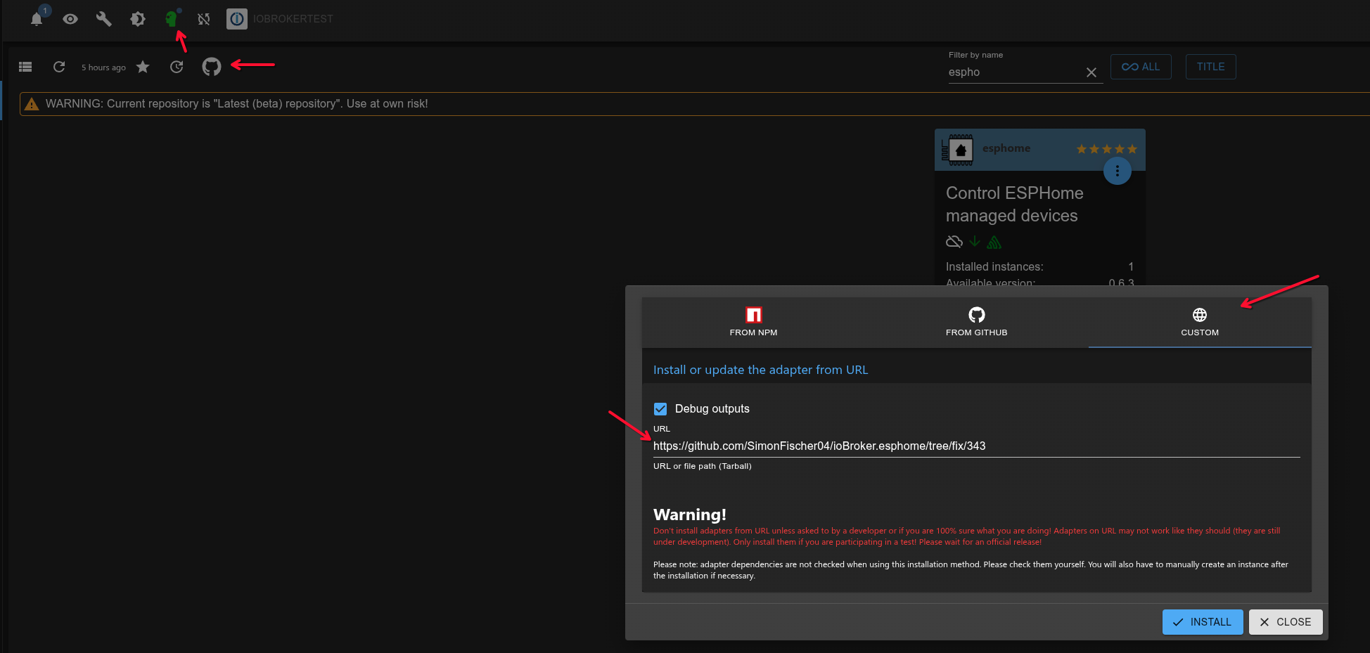

                    @rogni im expertenmodus per url
                    • R Offline
                      R Offline
                      Rogni
                      #110
                      thanks @simonf04
                      ich bin ja auch depp, vor lauter Wald……..läuft anstandslos durch

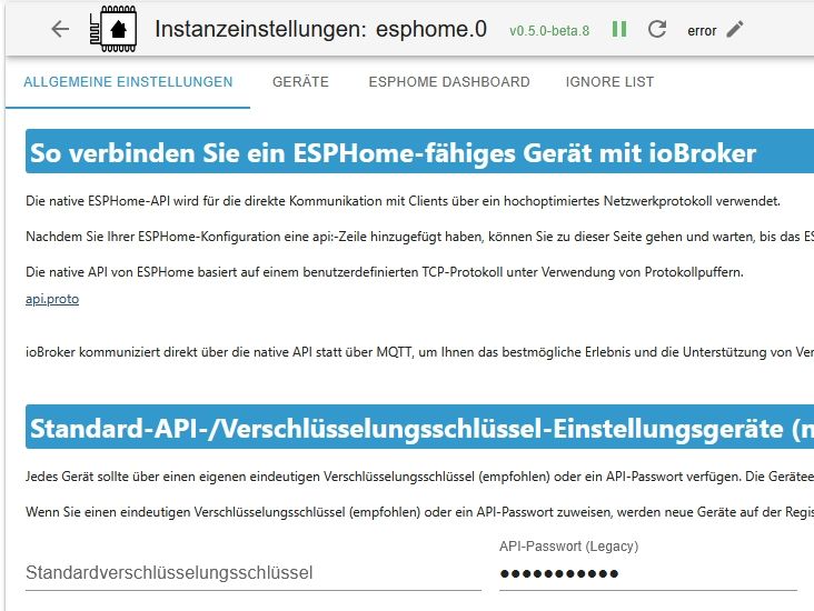

                                    #117
                                    Liebe Komunity,
                                    ich versuche ohne Erfolg die neue api-Verschlüsselung einzugeben. Habe im Programm den Schlüssel wie folgt eingetragen:
                                    code_text
                                    api:
                                      encryption:
                                        key: !secret api_pw_06
                                    code_text
                                    Das api_pw_06 in secrets ist z.B. "HYoIYihaDsXRuOyO236pMeMF/bDB8+Bd"
                                    Den gleichen Schlüssel habe ich anschließend in das entsprechende Gerät in ESP-home eingegeben. (Das Programm wurde natürlich nach der Eingabe compiliert und in das Gerät geladen.)
                                    Anschließend kommt die Nachricht, dass der Schlüssel nicht gefunden wurde.
                                    Welcher Schlüssel muss in ESP-home, Allgemeine Einstellungen, "Standardschlüssel" eingeben werden?
                                    Danke für eure Antworten!
                                    Hans
                                    EDIT:
                                    Fehler tritt nicht mehr auf!
                                    Maßnahme:
                                    Gerät löschen und neu mit Schlüssel anlernen.

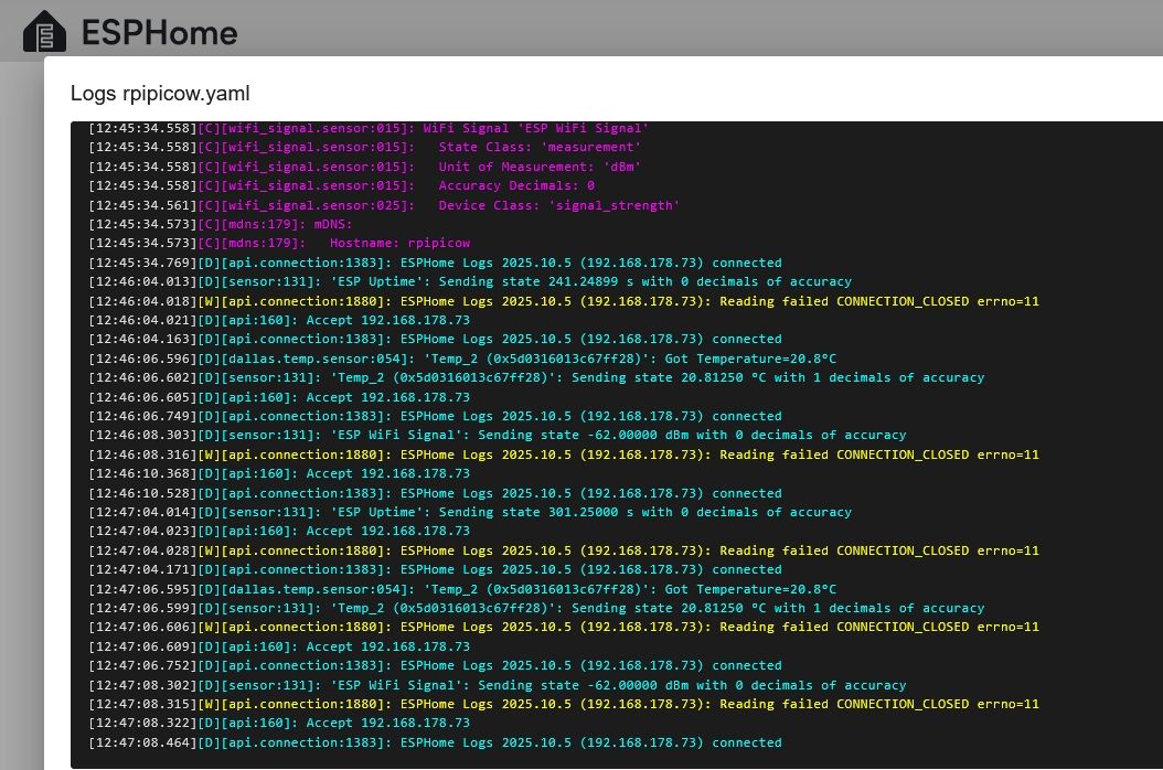

                                      Ich habe einen pipico-w in ESP-Home eingebunden. Alle Daten kommen, aber leider habe ich im Log immer wieder Fehlermeldungen. Vielleicht kann jemand von euch mir auf die Sprünge helfe, bzw. hat einen Tipp, warum die Fehlermeldungen auftauchen. Ich hänge euch mal einen Auszug des Log an.
                                      simonf04S 1 Antwort Letzte Antwort

                                        @Tontechniker welche version von adapter ubd dashboard hast installiert?
                                        Steht im iobroker log auch was?
                                        Alle Daten kommen
                                        Auch an den objekten im iobroker oder nur hier im log?

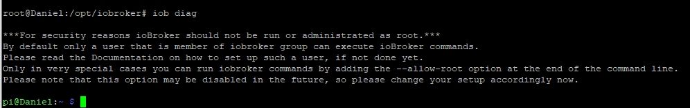

                                        • T Tontechniker
                                          @simon42 Danke für Deine Antwort!
                                          Vielleicht liegt es ja an der Berechtigung?
                                          Auf iob diag bekomme ich folgende Fehlermeldung:
                                          Bin nicht so firn mit Raspi - was muss ich ändern?
                                          Danke für Deine Mühe!
                                          Edit:
                                          Habe mit iob fix die Rechte angepasst. Kannst Du vielleicht etwas in der log-Datei erkennen?

                                          @Tontechniker da wird die connection zu gemacht
                                          fügmal unter api
                                          reboot_timeout: 0s
                                          batch_delay: 100ms
                                          max_connections: 2
