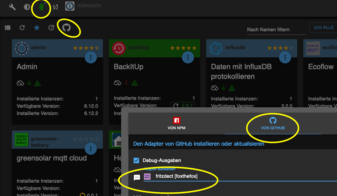

    beim update via npm auf die aktuelle version läuft alles glatt, im admin wird beim adapter auch die neue version angezeigt. die instanz bleibt aber leider auf der alten version hängen - und ich habe keinerlei ahnung warum.
    gestern hatte ich das schon bei fritzdect mit den testversionen beobachtet, war aber eh am herumbasteln, also eben adapter gelöscht und neu. gerade eben aber das selbe beim VIS2 update - adapter nun auf 2.4.0 aber instanz noch auf 2.3.5...?!
    iob update/upgrade, npm update, docker neustart (iob restart geht in docker nicht), hat alles nichts gebracht.
    was übersehe ich?

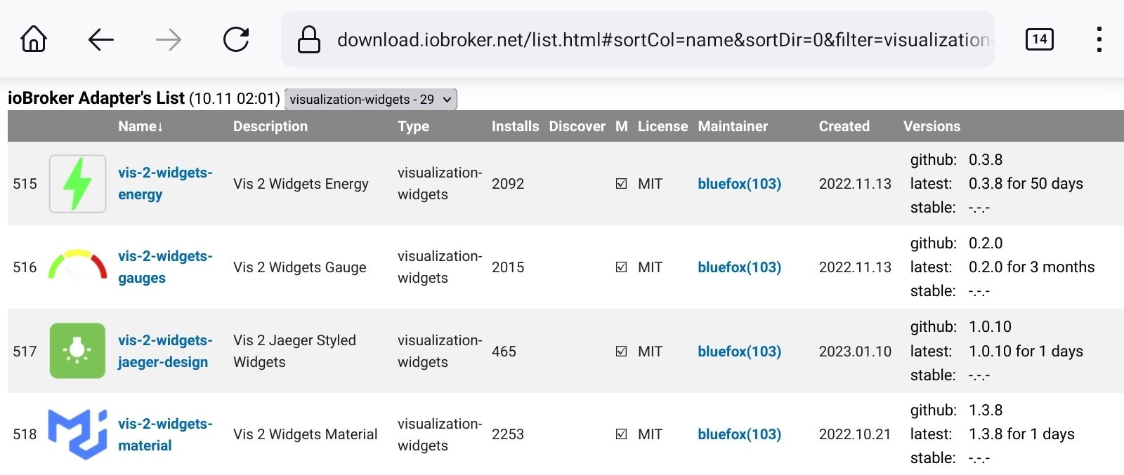

          @wollerosekaufe
          fritzdect
          github:	2.5.8
          latest:	2.5.8 for 1 days
          stable:	2.3.1 for 8 months
          Also ist eine Installation via GitHub nicht erforderlich. Immer zuerst aus 'stable' installieren. Aus latest/beta nur wenn man betatesten will und aus GitHub nur nach ausdrücklicher Aufforderung durch den Maintainer.

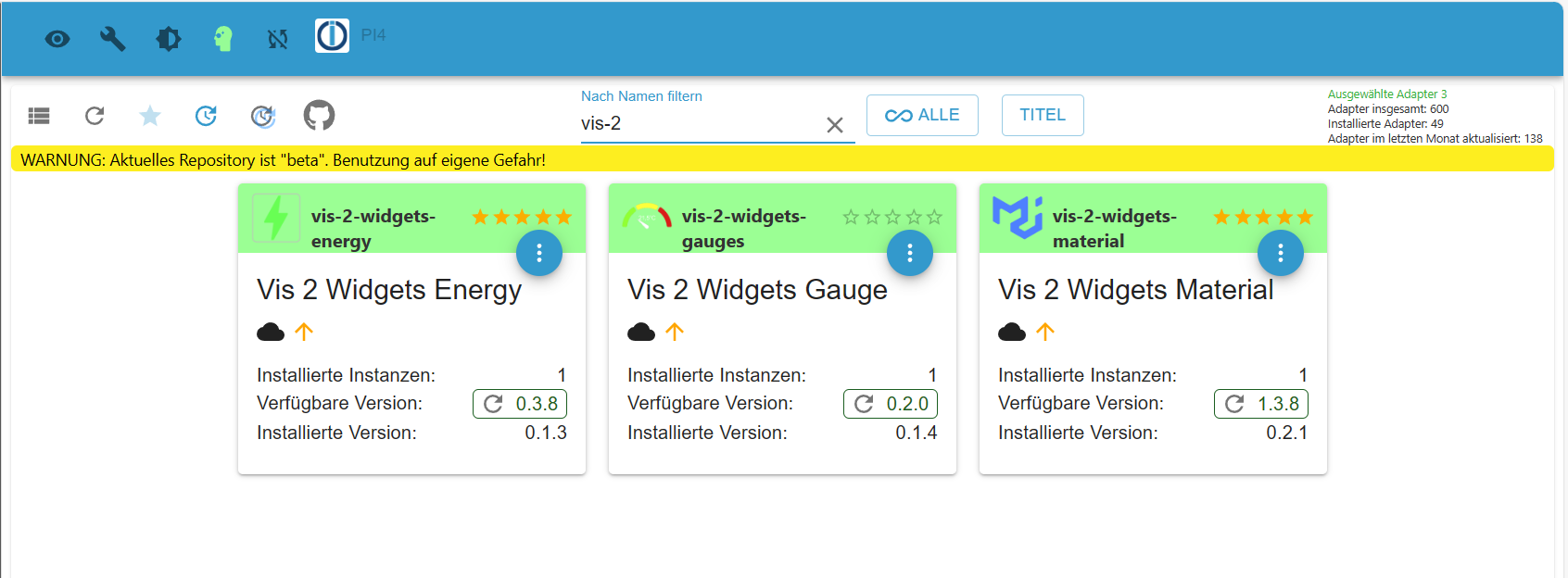

            bzw. was ist der richtige weg, um bspw. konkret vis2 zu installieren?
            vis2
            github:	2.4.0
            latest:	2.4.0 for 1 days
            stable:	-.-.-
            Also im Moment nur als Beta verfügbar.

              d.h. noch nicht per "klickibunti" verfügbar, ok. wie ist dann der richtige weg um die beta zu installieren -> iob i vis-2.0.....? (habe es ja schon/noch installiert)
                genau das war hier der fall, daher habe ich es da via github installiert.
                ich war darüber hinaus diversen problemen auf der spur, und mit den neuesten versionen aus npm war einiges bereits behoben. "nur" das updaten der adapter klappt so eben nicht. schon etwas verwunderlich dass es so geräuschlos via npm abläuft, wenn das eigtl. grundfalsch ist :>
                @wollerosekaufe
                Entweder über den Reiter 'npm' oder das Beta-Repo temporär aktivieren und dann halt 'klickibunti' aus der Adapter-Übersicht.

                          vis-2-material ist ganz normal im LATEST repository verfügbar
                          Wo / wie suchst du im gui?

                            @mcm57 sagte in trotz adapter update alte version (npm vs. admin):
                            https://download.iobroker.net/list.html#sortCol=name&sortDir=0&filter=visualization-widgets
                              ne, aber im BETA channel wird es angezeigt, geht nun :>
                              danke an alle! :)
