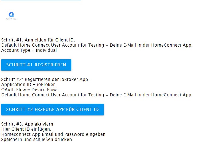

      Bekomme den Adapter nicht zum Laufen, die Instanz bleibt gelb. E-Mail und PW habe ich wie inn der Handyapp eingegeben. Hat jemand eine weiterführende Idee? Vielenn dank schon mal,

                okay, Deine Angaben stimmen in der Instanz?:
                • Email-Adresse?
                • Password?
                • Diese ellenlange Client-ID hat auch keine Leerzeichen? (vorne/hinten)
                Bei mir funktioniert er aktuell - also auch kein grundsätzliches Problem zur Cloud

                              kanzlerleuk @kanzlerleuk last edited by
                              @kanzlerleuk Man muss die Client ID vom API Web Client oder iobroker eingeben? Habe iobroker ID genommen und hier gibt es im Hintergrund noch eine Cient secret. Redirect URLs habe ich so gelassen im angeboten.

                                Armilar Most Active Forum Testing @kanzlerleuk last edited by Armilar
                                @kanzlerleuk
                                Habe es nicht mehr in Erinnerung. Aber die ID ist schon sehr lang. Bei mir 64 Zeichen bestehend aus 0-9 und A-F (HEX)
                                hier ist es aber ebenfalls sehr gut beschrieben:
                                https://github.com/iobroker-community-adapters/ioBroker.homeconnect/blob/master/README.md
                                • T
                                  TT-Tom @kanzlerleuk last edited by
                                  @kanzlerleuk
                                  du musst die ID aus dem Entwickleraccount von Home-Connect nehmen.
