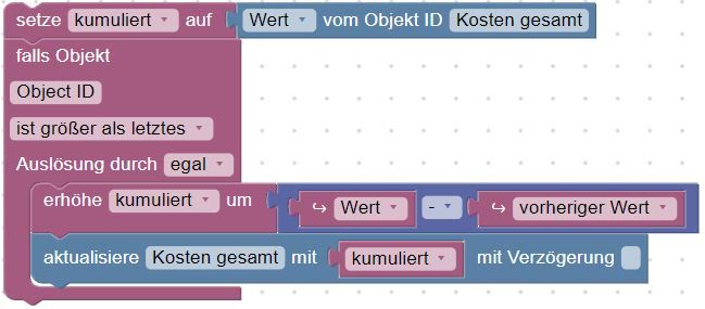

              @robbi12
              Trigger auf "ist größer als letztes" unterdrückt das Rücksetzen:

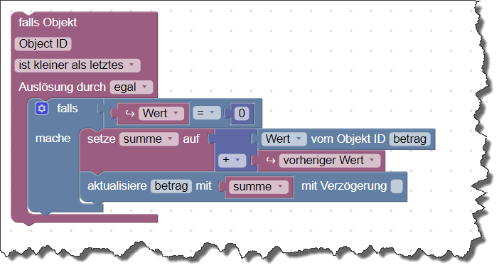

                  @robbi12 sagte in Gesamtbetrag aus wechselndem Datenpunkt bilden:
                  Wenn ich ausstecke und neu einstecke beginnt das Ganze von vorne
                  Das heißt, es startet wieder bei 0 € ???
                  Das könnte man sich zunutze machen:

                    Danke für eure Mühen. Das von paul53 haut hin.
