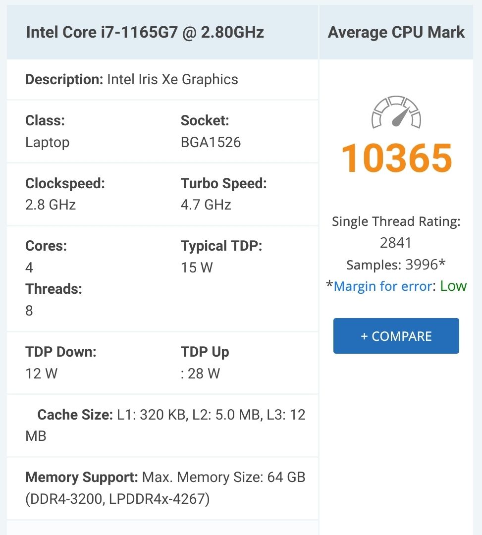

                    Normalfall ist gut.. wer weis was da noch kommt 🤪. Doch nen I7?

                    Homematic finde ich zu „klobig“ was z.b. die Steckdosen betrifft. Und fürs gleiche Geld bekomme ich fast 4 Shelly’s.
                    Diese sind mit Mongoose HomeKit Firmware geflasht
                    Homoran Samson71 2 Replies Last reply Reply Quote 0

                      Homoran Global Moderator Administrators @Bluehannover last edited by
                      @bluehannover sagte in Neu hier und Fragen zur Hardware:
                      i7-1165G7
                      Da geht dann aber noch einiges mehr als iobroker
