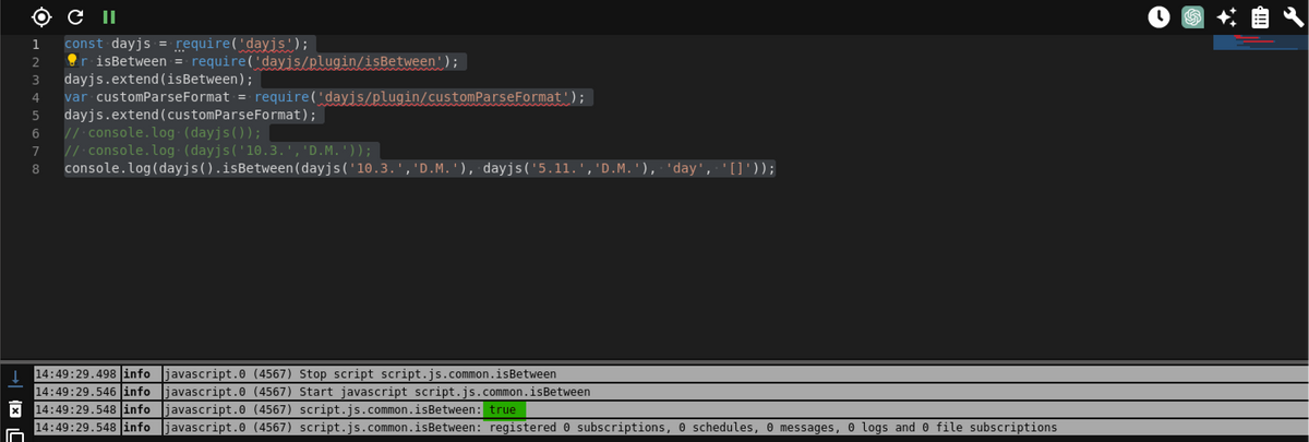

      @ben1983 Nutz halte eine Bibliothek. Ein Nachfolger der moments-Bibliothek ist dayjs
      const dayjs = require('dayjs');
      var isBetween = require('dayjs/plugin/isBetween');
      dayjs.extend(isBetween);
      var customParseFormat = require('dayjs/plugin/customParseFormat');
      dayjs.extend(customParseFormat);
      console.log(dayjs().isBetween(dayjs('10.3.','D.M.'), dayjs('5.11.','D.M.'), 'day', '[]'));
      Man kann natürlich auch das Rad neu erfinden. ;)
