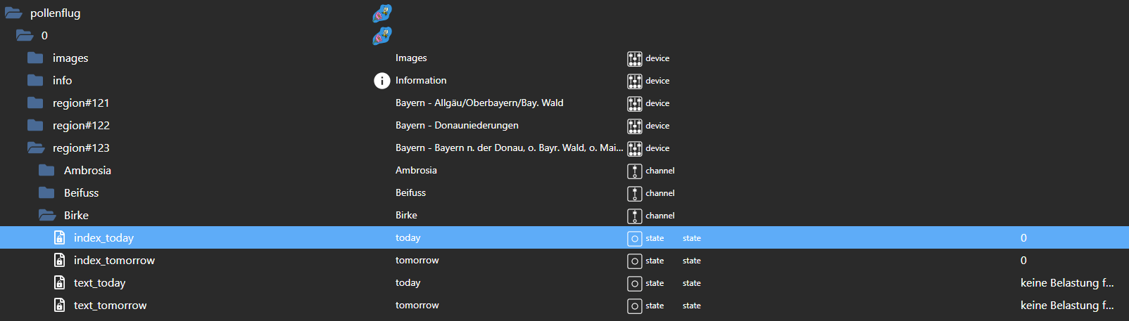

    ich habe eine Frage und ich hoffe ihr habt eine Antwort.
    Ich frage mit der Simple API viele Datenpunkte ab und gebe diese an Loxone weiter.
    Im Objektbaum habe ich ganz klar den Datenpunkt vorliegen und wenn ich ihn mit der Simple Api abfragen möchte, bekomme ich den response, dass der Datenpunkt nicht existiert.
    Woran kann das liegen?
    Danke & Gruß
    http://192.168.178.200:8087/getPlainValue/pollenflug.0.region#123.Birke.index_today
    --> error: datapoint "pollenflug.0.region" not found

        @bernd-0 sagte in Simple API Problem - error: datapoint xxx not found:
        Das "#" dürfte ein Problem in einer URL sein. Versuch mal
        http://192.168.178.200:8087/getPlainValue/pollenflug.0.region%23123.Birke.index_today
          # hat in einer url eine bedeutung und kommt wahrscheinlich nicht so an, wie es ankommen sollte
          ohne ausprobiert zu haben, muss man für solche fälle den wert mit urlencode
          berechnen
          probier mal
          https://www.urlencoder.org/
          Nachtrag
          hah 2x die gleiche Lösung, dann scheint es zu stimmen

            @oliverio @marc-berg Danke! Das hat funktioniert!

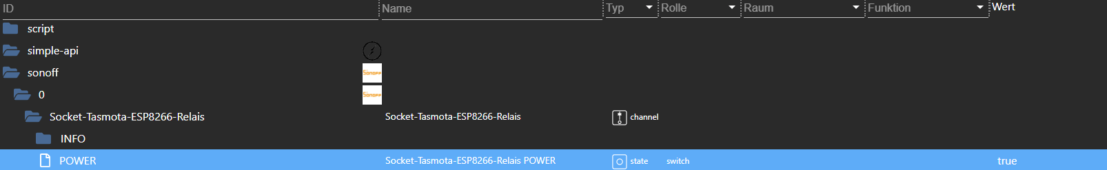

              Jetzt habe ich aber auch den gleichen Fehler bei einem anderem Datenpunkt
              http://192.168.178.200:8087/set/sonoff.0.Socket-Tasmota-ESP8266-Relais.POWER?value=0&prettyPrint
              "error: datapoint "sonoff.0.Socket-Tasmota-ESP8266-Relais.POWER" not found"
              • Bernd 0B Bernd 0
                Quatsch mit Soße stand hier :)

                  Marc BergM Offline
                  Marc BergM Offline
                  Marc Berg
                  @haselchen sagte in Simple API Problem - error: datapoint xxx not found:
                  Hast du den Link oben mal angesehen?
                  Warum? Welches Zeichen müsste in dieser URL encoded werden?

                    @marc-berg
                    Mea Culpa.
                    War falsch abgebogen , noch von früher war im Köpfchen, dass im DP Sonderzeichen nicht erlaubt waren.
                    (dachte noch das " - " dazugehörte)
                    • haselchenH haselchen
                      @marc-berg
                      Mea Culpa.
                      Aber die Frage ist jetzt: woran liegt es dann? Sieht doch alles passend aus!?

                        @marc-berg
                        Hab das mal als Beispiel gefunden und eigentlich hast Du Recht, sieht auf den ersten Blick gut aus
                        "set": "http://192.168.2.90:8087/set/stateID?value=1&prettyPrint"
                        Macht Simple Api ne Unterscheidung bei Groß-und Kleinschreibung?
                        Das wäre als Laie jetzt was mir auffallen würde.
                          Konntest du eine Abweichung in der Groß-/Kleinschreibung entdecken?

                            @marc-berg
                            Da ich 0,0 mit Simple Api arbeite ist mir halt POWER aufgefallen.
                            Und da war meine Frage, ob das ein Problem darstellt?!

                              Nach einem Neustart des Raspi ging es auf einmal, ohne dass ich sonst irgendetwas verändert hätte. Danke dennoch fürs Nachdenken!

                                Hatte ein Ähnliches Problem und kann berichten, dass die URL Groß- und Kleinschreibung beachtet!
