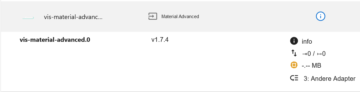

        @sigi234
        ich hatte das über den Adapter installiert

          @cbrocker sagte in Import VIS Projekte geht nicht:
          Falscher Adapter!

                  @sigi234
                  ja, ich warte gespannt auf die VIS2.
                  Also der ioBroker.vis-materialdesign ist auf jeden Fall notwendig?
                  Denn ich habe den 1.7.4 eben mal deinstalliert und eine gesicherte VIS importieren wollen,
                  geht immer noch nicht
