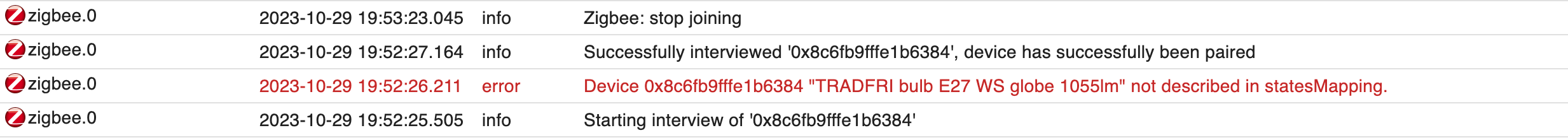

    ich habe mir aufgrund einer neuen Deckenlampe mal wieder 3 Trädfri E27 LEDs gekauft.
    Dabei habe ich nicht darauf geachtet, dass das ein neues Model ist im Vergleich zu meiner alten 1055lm die ich schon im Einsatz habe.
    Die neue ist die LED2201G8 welche auch unter Zigbee2MQTT schon gelistet ist.
    https://www.zigbee2mqtt.io/devices/LED2201G8.html
    Leider werden die Lampen aber nicht richtig erkannt. Im Model Feld steht statt LED2201G8 die Beschreibung der Lampe drin.
    Siehe Screenshots.
    Anscheinend wird das Model vom Adapter noch nicht unterstützt.
    Ich habe schon versucht die Lampe manuell in the .js Dateien hinzuzufügen, aber leider ohne Veränderung. Ich denke es liegt daran dass der Typ nicht richtig eingetragen ist.
    Kann man das irgendwie manuell ändern?
    Gibt es ein .js wo alle Geräte im Netzwerk gespeichert werden?
    Schon mal danke im Voraus.
    LG. Kurt

          @thomas-braun
          habe erst gestern node-js aktualisiert und auch das Skript sagt mir, dass ich nichts weiter tun soll.
          Habe das Gerät jetzt ausgeschlossen.
          Beim Reconfig kommt folgendes im Protokoll. Aber sonst ändert sich nichts.
          @mcm57 Wenn ich nach der hohen Nummer nach LED gehe scheint das eine neue Lampe zu sein.
          LG. Kurt
