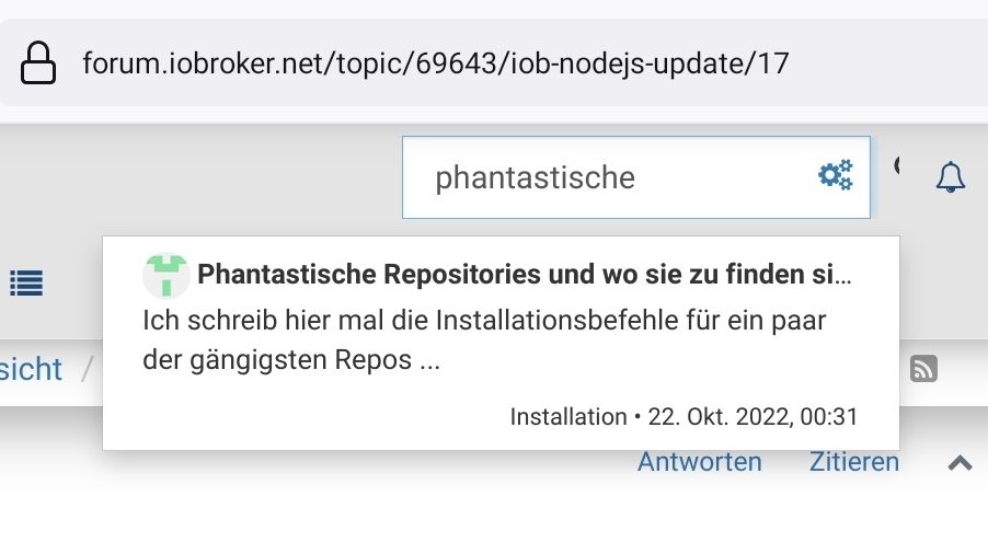

    Habe eine neuere Anleitung gesucht aber scheinbar nichts aktuelleres gefunden. Ich bin nur ein Leihe und schlage mich durch.
    wrote on last edited by
    @thomasw-1
    Laie hin- oder her, aber warum folgt man nicht dem verlinkten Zeug und sucht sich da dann lieber selber irgendwas?

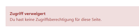

      Wenn ich diesen Link aufrufe:
      https://forum.iobroker.net/topic/69068/neuer-befehl-iob-nodejs-update
      Dann bekomme ich folgende Meldung
      L 1 Reply Last reply

                      @thomas-braun sagte in iob nodejs-update":
                      'Phantastische Repos'-Thread.
                      "phantastischen Repo Thread finde ich zwar nicht, aber jetzt sieht iob diag so aus: :+1:
                      (Bookworm bekomme ich noch nicht zum Laufen)

                      • L Laser

                        @laser sagte in iob nodejs-update":
                        Warum?
                        Aufgrund welcher Änderungen?
