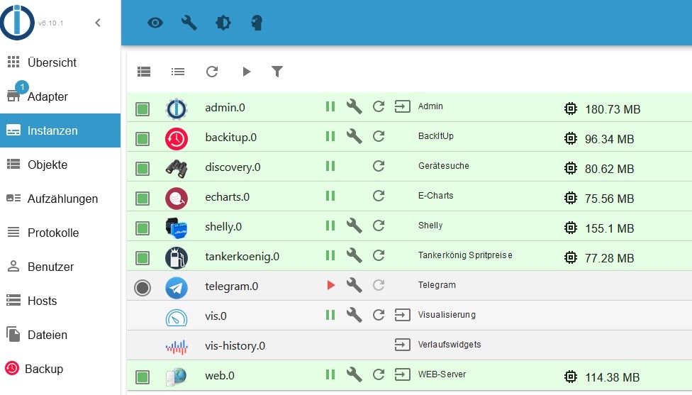

            In den Instanzen taucht er aber nicht auf :-(

              @wolfgangfb
              GitHub-Installationen müssen manuell zu den Instanzen hinzugefügt werden.

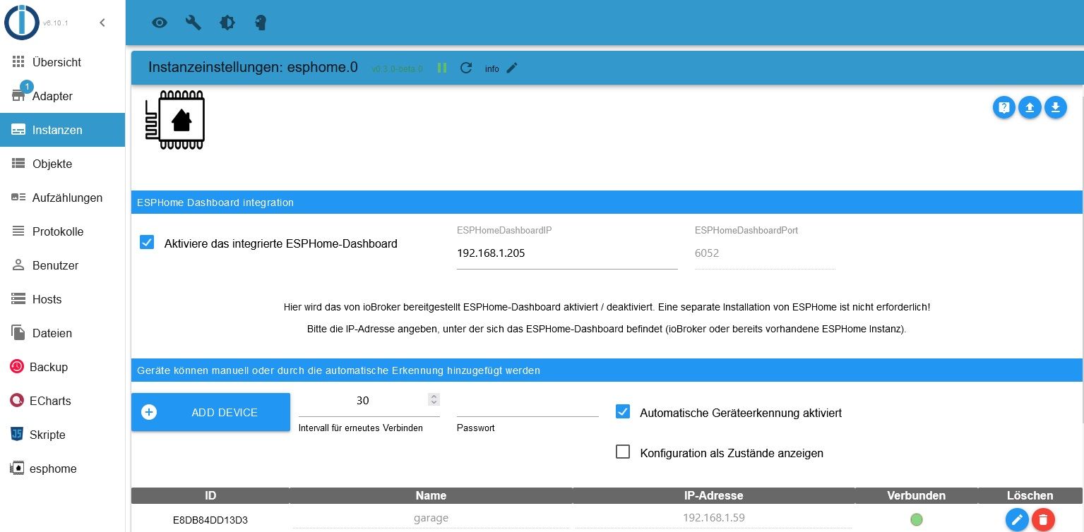

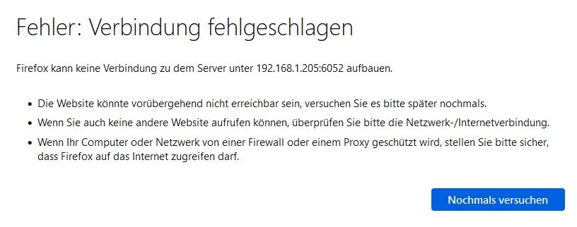

                WolfgangFB
                @thomas-braun
                OK, das konnte ich jetzt soweit lösen. Die ESPs werden auch gefunden, nur das Dashboard klappt nicht. Ist oin der Konfiguration eingetragen
                kann aber nicht aufgerufen werden

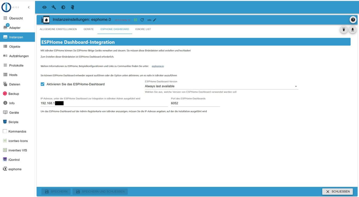

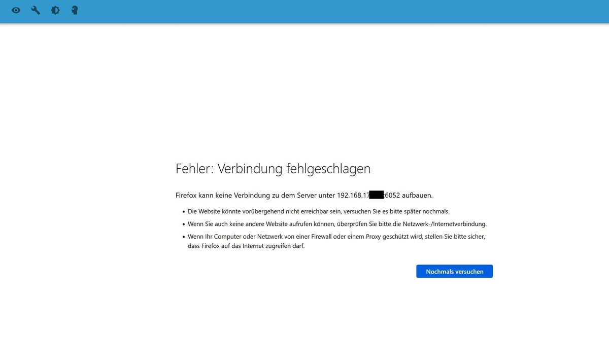

                      Hallo - ich dachte, wenn ich bei einem Beitrag bei "Reply" etwas dazu schreibe, kann man den Beitrag auch lesen...
                      Also mein Problem: ESOHome ist auf dem IOBroker installiert aber das Dashboard kann nicht ausgerufen werden. esphome_Dashboard.jpg
                      Plattform: linux
                      RAM: 3.7 GB
                      Node.js: v18.19.0
                      NPM: 10.2.3
