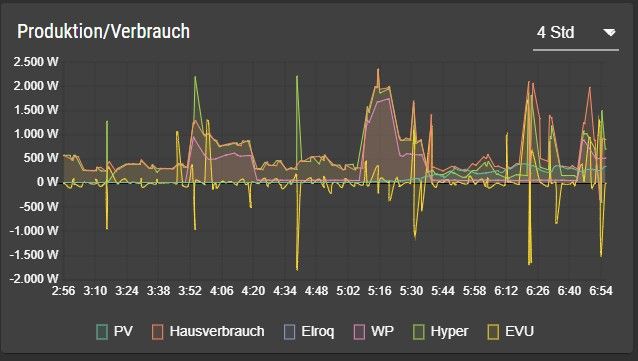

                              Moin,
                              ich habe meine 3 Hyper gestern komplett upgedatet, hat zwar etwas gedauert lief aber ohne Probleme durch. Bisher auch noch keine Auffälligkeiten und Fehler gehabt. Bin komplett in der Cloud. Den 100% Standby Bug konnte ich bisher nicht feststellen, war aber vorher bei mir auch kein Thema.
                              Bei mir hängen sich die Hyper nur dann auf wenn ich über setDeviceAutomationInOutLimit regele. Gehe ich über acMode mit setInputLimit/setOutputLimit laufen sie durch. Alles in der Cloud.
                              Ich habe heute Nacht mal die Regelung komplett dem HEMS von Zendure im neuen "Eigenverbrauchsmodus" überlassen und bin doch positiv überrascht. Die Werte sehen so aus:
                              nograxN 1 Antwort Letzte Antwort
