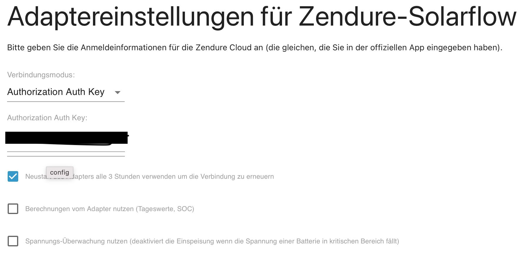

        @TiCiPieIPi Danke für die Info. Wenn du "Kalkulationen vom Adapter nutzen" nicht aktiviert hast sollte die Meldung nicht erscheinen, da scheint meine Abfrage nicht korrekt sein. Schaue ich mir mal an.
        TiCiPieIPi
        #2343
        @nograx
        Berechnungen sind nicht eingeschaltet.
