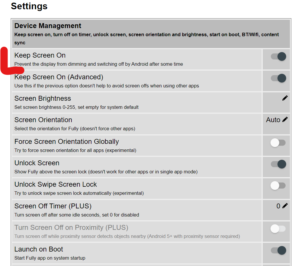

              @a200 Wie sind denn die Einstellungen bei WEB Auto Reload

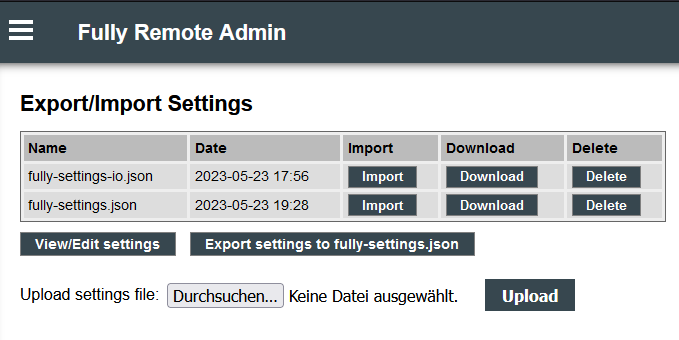

                          Zwischenfrage:
                          Wie ich die Settings im Fully anschauen kann, weiss ich. Aber wie bekomme ich so ein Protokoll (wie im Bild) der Einstellungen ?
                          Ergänzung: vermutlich ist das nur ein Screenshot ? Gibt es eine Möglichkeit, die aktuellen Fully-Einstellungen eines Tablets zu exportieren ?
                          a200A 1 Antwort Letzte Antwort

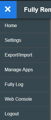

                            @hansmeier Ja, es geht. Du kannst sogar mehrere Conigs speichern und nach Bedarf laden.
                            Oben links auf dem Hamburger klicken und Export/Import auswählen.

                              @a200 Das sieht bei mir so vollkommen anders aus !? Bist du auf der Android App ?

                                @hansmeier nein das ist wenn du im browser mit der ip:port zugreifst

                                    Im Browser die IP vom Device auf welchem Fully läuft, gefolgt von dem Port, z.B.
                                    192.168.178.179:2323
