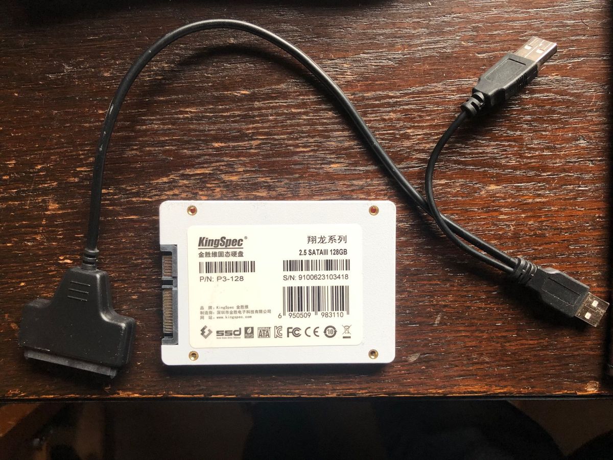

        @codierknecht Bin nun deinem Rat gefolgt und habe mir eine neue 128-er SSD beschafft.
        Mit dem Raspberry Pi Imager habe ich nun versucht, das 64Bit-Betriebssystem auf die SSD zu spielen, bekomme aber beim Verifizieren folgende Meldung
        Fehler beim Lesen vom Speicher. Die SD-Karte könnte defekt sein.
        Klingt also so, als ob die gerade neu erworbene SSD-Platte defekt ist - will ich aber irgendwie nicht akzeptieren. Mein nächster Versuch galt also der Möglichkeit, über den SD Card Copier über den Raspi-Desktop ein Image der SD-Karte auf die SSD zu ziehen.
        Leider weiß ich nicht, ob die RasPi-Desktop-Version installiert ist, das entsprechende Einstellen der Bootoption unter Raspi-config schlägt fehl. Die Neuinstallation der Destopversion über
        sudo apt install raspberrypi-ui-mods
        bringt ebenfalls Fehler - wahrscheinlich wegen der defekten SD-Karte.
        Irgendwie komme ich nun nicht weiter und brauche Unterstützung:
        • wie kann ich feststellen, ob die Desktop-Version auf dem RasPi istalliert ist und
        • kann ich den Desktop auch direkt von der Konsole oder Remotdesktopverbindung aus starten?
        oder bin ich irgendwie auf dem falschen Weg?
        Kann hier jemand helfen?

                      mcm1957M Offline
                      mcm1957M Offline
                      mcm1957
                      #34
                      @thomas-braun
                      Dann teste die SSD doch mal mit einem PC. Kannst du sie unter Windows ansprechen?
                      Ja mal https://www.heise.de/download/product/h2testw-50539 drüber (mit eingeschränkter Kapazität sonst wirst alt außer du willst die ganze SSD testen.
                      Und check ob die SSD technisch passt. Wenn du ein M2 Board hast macht SATA SSD und PCIe SSD einen Unterschied. Wenn du ne SSD mit USB Anschluss im externen Gehäuse hast sollte es egal sein - sofern du sie nicht selbst ins Gehäuse eingebaut hast. Nicht alle Gehäuse unterstützen beide Arten.
                      Support Repositoryverwaltung.

                                @nobbiman said in Update von 4.0.24 auf 5.0.12 deckt Systemprobleme auf:
                                @mcm57 Ich habe in meinem Laptop auch eine SSD eingebaut, die neue sollte also m.E. ansprechbar sein.
                                Sorry den Zusammenhang versteh ich nicht.
                                Was für eine SSD hast du nun gekauft:
                                -) SSD fertig in externem Gehäuse mit USB ANschluss
                                -) M.2 SSD (d.h. 'Printplatte' zum Einbau in PI Gehäuse
                                -) M.2 SSD und externes USB Gehäuse wo du die SSD selbst eingebaut hast
                                -) SSB im 2,5' Format mit SATA Interface zum EInbau in externes Gehäuse
                                Ev. verrat mal den Herstelelr / Modellbezeichnung

                                    nobbiman
                                    #41

                                        @nobbiman sagte in Update von 4.0.24 auf 5.0.12 deckt Systemprobleme auf:
                                        Nach dem abgebrochenen Verifizierungstest sehe ich das (beschriebene) Laufwerk im Windows Explorer mit Dateiinhalten
                                        Das heißt ja nix.
                                        Schließt du die SSD auch mit beiden USB-Steckern an? Offenbar braucht die relativ viel 'Saft'.

                                          @nobbiman
                                          Ok, das sieht wirklich nach defekt aus. KingSpec sagt mir jetzt mal nichts, muss aber nichts negatives heißen.
                                          Egal:
                                          Bei 128GB kannst du mit heise h2testw an einem Windows PC das ganze Ding testen. Schau auf die heise Seite und lies dir die Beschreibung durch.
                                          Ebenso schau dir mal die SMART Daten an.
