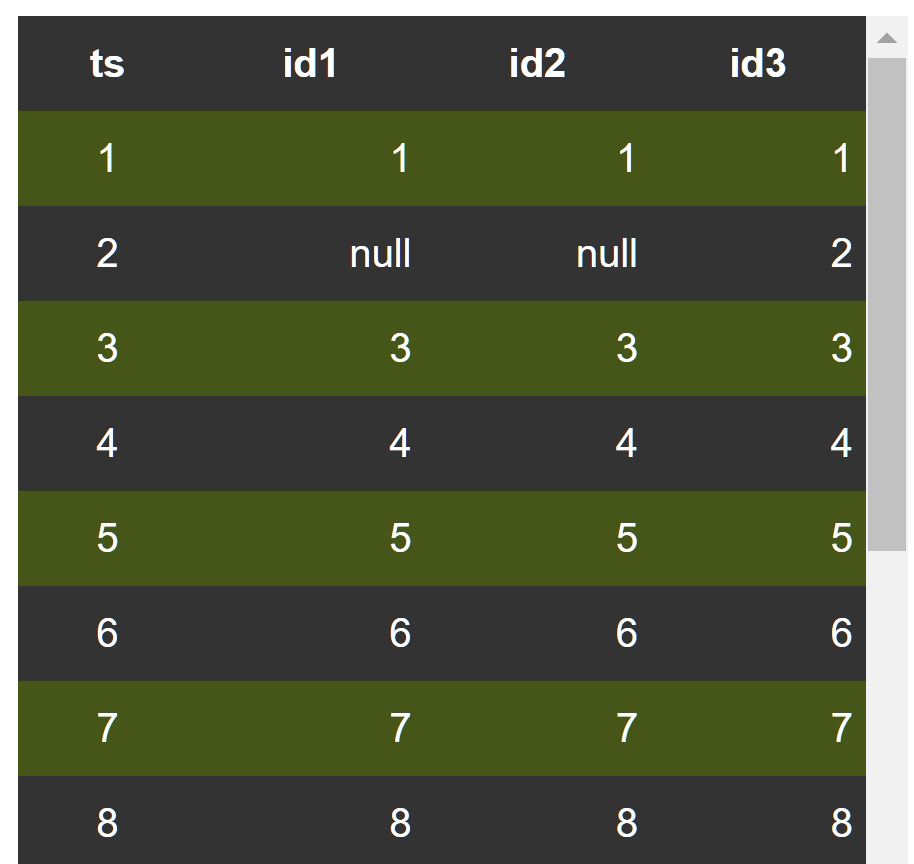

              @smilie108 Die Frage ist zwar ziemlich verwirrend gestellt, aber eventuell suchst Du
              SELECT id as name, ts as time, val FROM iobroker1.ts_number WHERE id IN (56, 57)
              Alternativ ein Inner join auf die andere Tabelle mit den Objekt-IDs.
              Aber irgendwie verstehe ich nicht, warum Du Temperatur und Luftfeuchte im gleichen Ergebnis-Set haben willst.

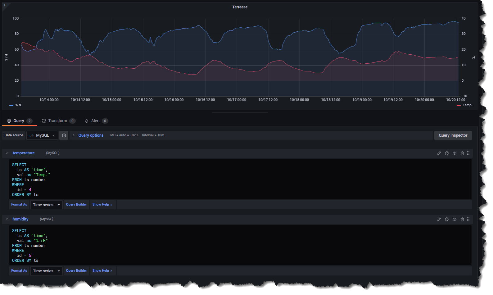

                Vielleicht will er ja sowas erreichen?
                Meine Glaskugel ist leider auch etwas eingetrübt.
