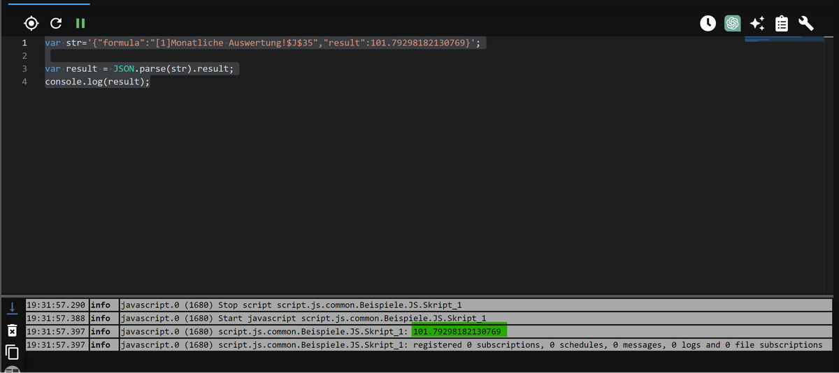

      @ps1304 Ganz einfach
      var str='{"formula":"[1]Monatliche Auswertung!$J$35","result":101.79298182130769}';
      var result = JSON.parse(str).result;
      console.log(result);
      Also Deine Zeile 14 einfach umschreiben.
      setState("0_userdata.0.Test.excel",JSON.parse(euro).result)
      Runden muss halt selbst.

          mickymM Offline
          mickymM Offline
          mickym
          @ps1304 Das macht doch nichts - du hast doch das in Deine Variable euro geschrieben. Ich habe Dir doch geschrieben
