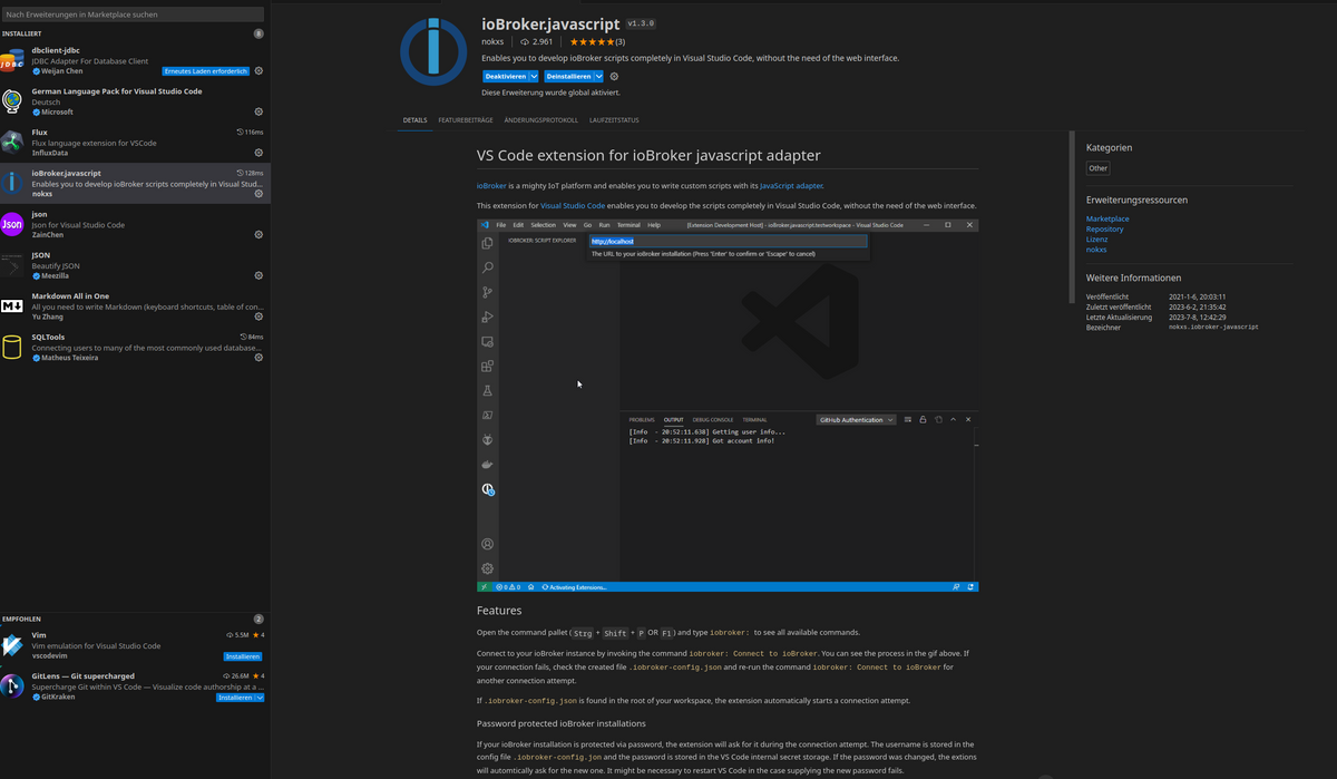

      Ich habe eine lange Zeit damit gekämpft das Skripte doppelt laufen. Letzter Versuch war die Skripte mit falschen Rechten zu schreiben und nach 2 Sekunden die Rechte zu korrigieren. Dann von Hand starten. Jetzt nutze ich vscode. Dafür gibt es eine Erweiterung, die Skripte downloadet und geänderte uploadet.

        wenn man sich das Leben leichter machen möchte, dann sollte man sich den Visual Studio Code Editor installieren und sein ioBroker damit verbinden, es gibt eine Erweiterung für den Editor
        Und wie man das ganze einrichtet, hat @haus-automatisierung hier beschrieben -> https://www.youtube.com/watch?v=5E9BGYMbxS4

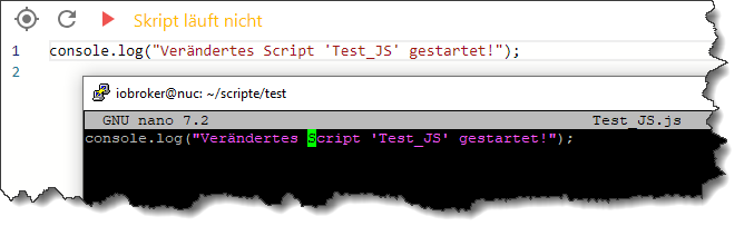

            @roga sagte in [Gelöst] externer Editor:
            mit dessen Hilfe ich direkt auf den IOB (Script-Mirroring) zugreifen kann
            Da dürfte Dein Problem herkommen.
            Das Notepad++ arbeitet mit den Scripten im Spiegelverzeichnis?
            Würde mich dann jedenfalls nicht wundern, wenn der ioBroker bei Änderungen daran die Arbeit verweigert.
            Edit:
            Das ist jedenfalls problemlos reproduzierbar.
            Ändere ich ein Script im Spiegelverzeichnis auf der Konsole, wird es im ioBroker sofort gestoppt.
