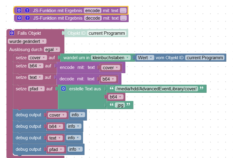

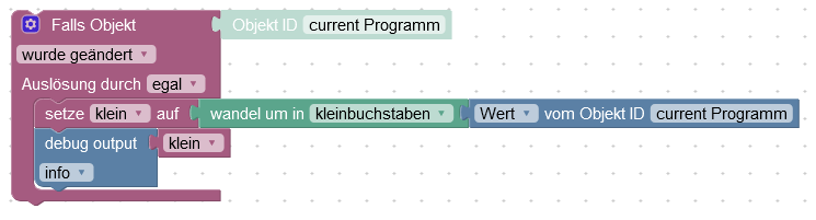

    möchte gerne ein Bild in meiner VIS anzeigen. Das Bild liegt auf der Festpaltte meine VU+ Box. Durch den Enigma2 Adapter bekomme ich den Programmnamen. Dieser muss in kleinbuchstaben geändert werden, dann in Base64 codiert werden.
    Beispiel :
     Guardians of the Galaxy Vol. 2  -> guardians of the galaxy vol. 2 -> Z3VhcmRpYW5zIG9mIHRoZSBnYWxheHkgdm9sLiAy
    jetzt muss hier
    /media/hdd/AdvancedEventLibrary/cover/
    auf meiner VU+ Box nach dem Base64 codierten namen gesucht werden.
    Bis jetzt bin ich nur soweit gekommen das der Programmname klein geschrieben wird.
    Wie muss ich jetzt weiter vorgehen? Gibt es eine Blockly funktion für Base64? Wie kann auch auf der VU+ suchen?

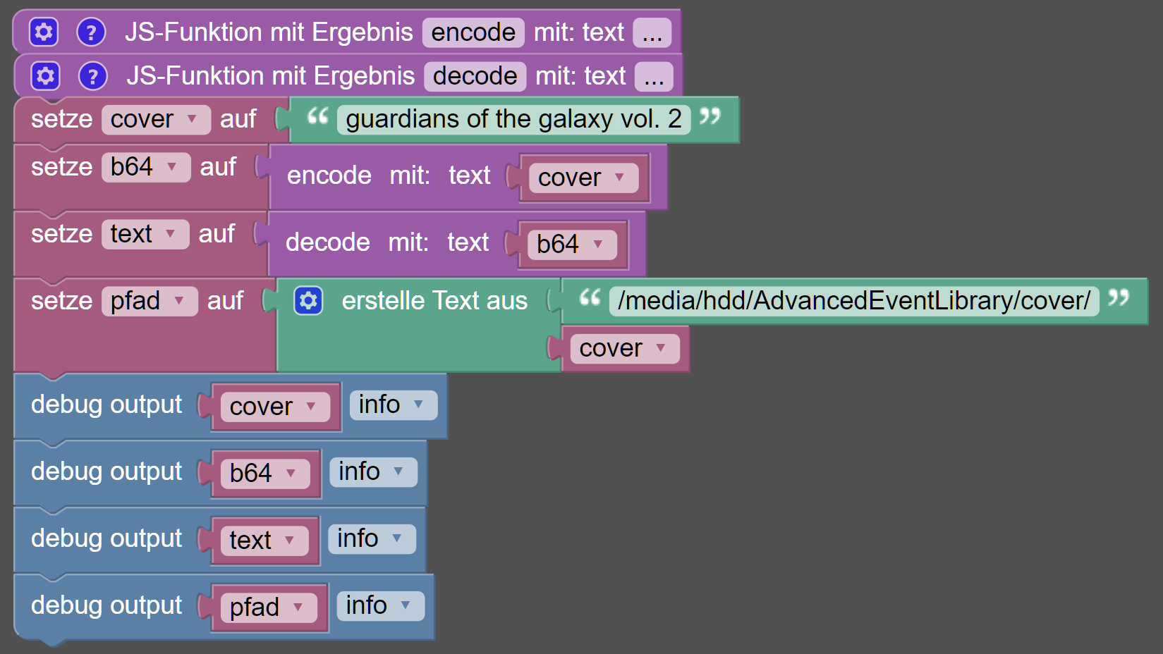

      F Online
      F Online
      fastfoot
      @chris76e
      Das sollte dir ausreichen

        Chris76eC Offline
        Chris76eC Offline
        Chris76e
        @fastfoot Danke, das hilft schonmal sehr viel. Habe aber noch das Problem wie ich auf
        Komme, das ist das Verzeichniss meiner Vu+ Box. Die Box ist in ioBroker nur mit dem Enigma2 Adapter verbunden.

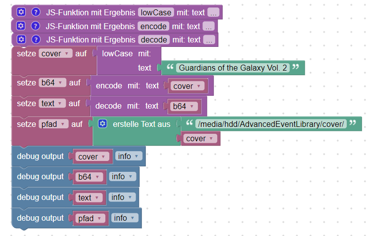

        • ArmilarA Offline
          ArmilarA Offline
          Armilar
          Most Active Forum Testing
          schrieb am zuletzt editiert von Armilar
          @chris76e
          Ist immer wieder erstaunlich, wie lang diese Blocklys sind:
          console.log(Buffer.from("Z3VhcmRpYW5zIG9mIHRoZSBnYWxheHkgdm9sLiAy", 'base64').toString('ascii'));
          Installationsanleitung, Tipps, Alias-Definitionen, FAQ für das Sonoff NSPanel mit lovelace UI unter ioBroker
          https://github.com/joBr99/nspanel-lovelace-ui/wiki
          • Chris76eC Offline
            Chris76eC Offline
            Chris76e
            schrieb am zuletzt editiert von Chris76e
            @armilar Verstehe ich nicht. Muss doch erst den Original Text in Kleinbuchstaben umwandeln und den dann in Base64 codieren.
            @all
            So habe ich die Box auf einer anderen Box gemountet. Wie kann ich das jetzt in ioBroker machen. ioBroker läuft bei mir als VM in Proxmox
            <cifs>
             <mount>
              <active>True</active>
              <hdd_replacement>False</hdd_replacement>
              <ip>192.168.0.90</ip>
              <sharename>VUUNO4KSE</sharename>
              <sharedir>Harddisk</sharedir>
              <options>rw</options>
              <username>username</username>
              <password>password</password>
              <mount_system>autofs</mount_system>
             </mount>
            </cifs>
            Bis hier funktioniert soweit das Blockly
              <variables>
                <variable id="8;HpY]B2OxIN[kdORi-N">text</variable>
                <variable id="u+mE0j_ZSEIC7C5U$t5h">cover</variable>
                <variable id="xLn/#U__],S7chRg;8|f">b64</variable>
                <variable id="}::%ssNR6x.*%p5dXe;X">pfad</variable>
              </variables>
              <block type="procedures_defcustomreturn" id="?=Ght)|4a^y+NM^zYle." x="62" y="38">
                <mutation statements="false">
                  <arg name="text" varid="8;HpY]B2OxIN[kdORi-N"></arg>
                </mutation>
                <field name="NAME">encode</field>
                <field name="SCRIPT">cmV0dXJuIEJ1ZmZlci5mcm9tKHRleHQpLnRvU3RyaW5nKCdiYXNlNjQnKTs=</field>
              </block>
              <block type="procedures_defcustomreturn" id="Iodb:IxRxNP!s`/!v3)?" x="63" y="63">
                </mutation>
                <field name="NAME">decode</field>
                <field name="SCRIPT">cmV0dXJuIEJ1ZmZlci5mcm9tKHRleHQsJ2Jhc2U2NCcpLnRvU3RyaW5nKCd1dGY4Jyk7</field>
              </block>
              <block type="on_ext" id=";BQ]hK-$BEtMZZ4tgV@O" x="38" y="113">
                <value name="OID0">
                  <shadow type="field_oid" id="`)(YH7idz`2PrRnxQUxg">
                    <field name="oid">enigma2.0.enigma2.PROGRAMM</field>
                  </shadow>
                </value>
                <statement name="STATEMENT">
                  <block type="variables_set" id="g^5.h*(*]0_nqmg[wRxH">
                    <field name="VAR" id="u+mE0j_ZSEIC7C5U$t5h">cover</field>
                    <value name="VALUE">
                      <block type="text_changeCase" id="HA|TL!COs9cF!|6oNh7!">
                        <field name="CASE">LOWERCASE</field>
                        <value name="TEXT">
                          <shadow type="text" id="U[4nc?On@l%8e-nHUYX_">
                            <field name="TEXT">abc</field>
                          </shadow>
                          <block type="get_value" id="1W(:w+PscF40i{,+m|%K">
                            <field name="OID">enigma2.0.enigma2.PROGRAMM</field>
                          </block>
                        </value>
                      </block>
                    </value>
                    <next>
                      <block type="variables_set" id="QszkP[4Nizg/fDtBww`Q">
                        <field name="VAR" id="xLn/#U__],S7chRg;8|f">b64</field>
                          <block type="procedures_callcustomreturn" id="p7|Y?YW|q;N!s%E=k`lq" inline="true">
                            <mutation name="encode">
                              <arg name="text"></arg>
                            </mutation>
                            <value name="ARG0">
                              <block type="variables_get" id="b@80qrRs|+hN72O=jHln">
                              </block>
                            </value>
                          </block>
                        </value>
                        <next>
                          <block type="variables_set" id="!gB}Q]POG(3$CjWbLpt5">
                            <field name="VAR" id="8;HpY]B2OxIN[kdORi-N">text</field>
                              <block type="procedures_callcustomreturn" id="+f,Ibj@iy(ON!Eeyu#pE" inline="true">
                                <mutation name="decode">
                                </mutation>
                                <value name="ARG0">
                                  <block type="variables_get" id="^Y66h3Kir=,,ax^nE%#f">
                                  </block>
                                </value>
                              </block>
                            </value>
                            <next>
                              <block type="variables_set" id="]eSeI7=%3a),QIMc|3$J">
                                <field name="VAR" id="}::%ssNR6x.*%p5dXe;X">pfad</field>
                                  <block type="text_join" id="eI)24{)OJmyLTw5_HhmQ">
                                    <value name="ADD0">
                                      <block type="text" id="FKr2Mj?/yu8tc-LJhe9%">
                                        <field name="TEXT">/media/hdd/AdvancedEventLibrary/cover/</field>
                                      </block>
                                    </value>
                                    <value name="ADD1">
                                      <block type="variables_get" id="XpM,P786cfc.bD0P-69g">
                                      </block>
                                    </value>
                                    <value name="ADD2">
                                      <block type="text" id="_.raL^Q`azDem*Vm^M+i">
                                        <field name="TEXT">.jpg</field>
                                      </block>
                                    </value>
                                  </block>
                                </value>
                                <next>
                                  <block type="debug" id="mWdUp_h/%vZCKta7i37/" inline="true">
                                    <value name="TEXT">
                                      <shadow type="text" id="i?gGvfN}OAZqzJr=Z!L%">
                                      </shadow>
                                      <block type="variables_get" id=".G.W].MtuFq|y5T%+^rF">
                                      </block>
                                    </value>
                                    <next>
                                      <block type="debug" id="~KlN^Lx4XN2rUzXYJToc" inline="true">
                                        <value name="TEXT">
                                          </shadow>
                                          <block type="variables_get" id="cHCV_bj|j`iqlpH=mww`">
                                          </block>
                                        </value>
                                        <next>
                                          <block type="debug" id="cC:Z=[Nu#d+kf0RXZz=3" inline="true">
                                            <value name="TEXT">
                                              </shadow>
                                              <block type="variables_get" id="cZ.r6CGJHp^,[+=h_7R_">
                                              </block>
                                            </value>
                                            <next>
                                              <block type="debug" id="v;TV6+Xg$T:|X/*-j|2N" inline="true">
                                                <value name="TEXT">
                                                  </shadow>
                                                  <block type="variables_get" id="i;CEywOS#6*f`_N389|_">
                                                  </block>
                                                </value>
                                              </block>
                                            </next>
                                          </block>
                                        </next>
                                      </block>
                                    </next>
                                  </block>
                                </next>
                              </block>
                            </next>
                          </block>
                        </next>
                      </block>
                    </next>
                  </block>
                </statement>
              </block>
            </xml>

              @chris76e
              Jetzt mit toLowerCase (Hatte die vorher noch nicht)
                <variables>
                </variables>
                <block type="procedures_defcustomreturn" id="rY;j^;~*L]2/F7RXQ:vP" x="63" y="12">
                  </mutation>
                  <field name="NAME">lowCase</field>
                  <field name="SCRIPT">cmV0dXJuIHRleHQudG9Mb3dlckNhc2UoKTs=</field>
                </block>
                  </mutation>
                </block>
                  </mutation>
                </block>
                <block type="variables_set" id="g^5.h*(*]0_nqmg[wRxH" x="63" y="88">
                    <block type="procedures_callcustomreturn" id="w?SQy@+y*Ql0~VC/6/v.">
                      <mutation name="lowCase">
                      </mutation>
                      <value name="ARG0">
                        <block type="text" id="ke8i-7n!ZN[JTeQ6:j[M">
                          <field name="TEXT">Guardians of the Galaxy Vol. 2</field>
                        </block>
                      </value>
                    </block>
                  </value>
                  <next>
                          </mutation>
                          <value name="ARG0">
                            </block>
                          </value>
                        </block>
                      </value>
                      <next>
                              </mutation>
                              <value name="ARG0">
                @all
                <cifs>
                 <mount>
                 </mount>
                </cifs>
                  <variables>
                  </variables>
                    </mutation>
                  </block>
                    </mutation>
                  </block>
                    <value name="OID0">
                      </shadow>
                    </value>
                            <value name="TEXT">
                              </shadow>
                              </block>
                            </value>
                          </block>
                        </value>
                        <next>
                                </mutation>
                                <value name="ARG0">
                                  </block>
                                </value>
                              </block>
                            </value>
                            <next>
                                    </mutation>
                                    <value name="ARG0">
                                      </block>
                                    </value>
                                  </block>
                                </value>
                                <next>
                                        <value name="ADD0">
                                          </block>
                                        </value>
                                        <value name="ADD1">
                                          </block>
                                        </value>
                                        <value name="ADD2">
                                          </block>
                                        </value>
                                      </block>
                                    </value>
                                    <next>
                                        <value name="TEXT">
                                          </shadow>
                                          </block>
                                        </value>
                                        <next>
                                            <value name="TEXT">
                                              </shadow>
                                              </block>
                                            </value>
                                            <next>
                                                <value name="TEXT">
                                                  </shadow>
                                                  </block>
                                                </value>
                                                <next>
                                                    <value name="TEXT">
                                                      </shadow>
                                                      </block>
                                                    </value>
                                                  </block>
                                                </next>
                                              </block>
                                            </next>
                                          </block>
                                        </next>
                                      </block>
                                    </next>
                                  </block>
                                </next>
                              </block>
                            </next>
                          </block>
                        </next>
                      </block>
                    </statement>
                  </block>
                </xml>
