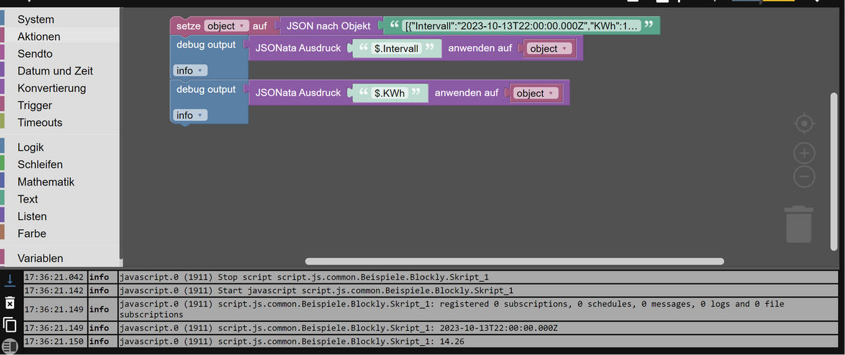

    als ich ein Blockly Script in direktes Javascript konvertiert hatte, fand ich darin die Funktion
    await jsonataExpression()
    Ich habe leider im ganzen Internet nichts darüber gefunden, was diese Funktion genaues tut.
    kann mir das jemand erklären?
    LG Roli

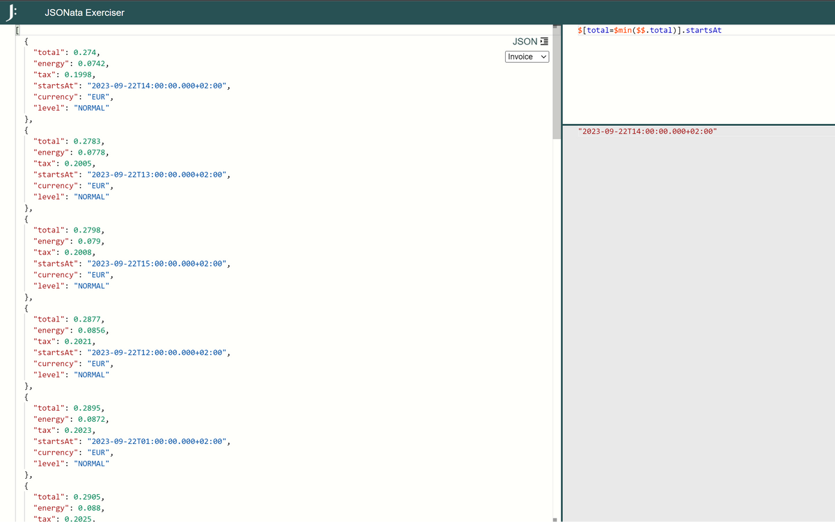

            Die Originialdokumentation findest Du hier: https://docs.jsonata.org/overview
            Das ist ein sehr leistungsfähige Bibliothek, die Dir in NodeRed(da wird es noch viel mehr eingesetzt), in Javascript oder Blockly verwendet. Gerade das Blockly kann überhaupt nicht gut mit Objekten umgehen. Deswegen habe ich schon oft versucht auch Puzzle Freunde mit dieser genialen Bibliothek vertraut zu machen.
            In der Doku findest Du auch ein try Fenster (das Du auch teilen kannst). Da kannst Du links selbst Eingangsdaten erstellen - rechts oben gibst Du Deinen Code ein - und unten siehst Du das Ergebnis.
            Wenn Du da Hilfe brauchst - dann melde Dich mal - um Dir zu zeigen, wie effizient diese Bibliothek ist - folgendes Beispiel:
            Selbst wenn das folgende Array nicht bereist sortiert wäre:
            [{"total":0.274,"energy":0.0742,"tax":0.1998,"startsAt":"2023-09-22T14:00:00.000+02:00","currency":"EUR","level":"NORMAL"},{"total":0.2783,"energy":0.0778,"tax":0.2005,"startsAt":"2023-09-22T13:00:00.000+02:00","currency":"EUR","level":"NORMAL"},{"total":0.2798,"energy":0.079,"tax":0.2008,"startsAt":"2023-09-22T15:00:00.000+02:00","currency":"EUR","level":"NORMAL"},{"total":0.2877,"energy":0.0856,"tax":0.2021,"startsAt":"2023-09-22T12:00:00.000+02:00","currency":"EUR","level":"NORMAL"},{"total":0.2895,"energy":0.0872,"tax":0.2023,"startsAt":"2023-09-22T01:00:00.000+02:00","currency":"EUR","level":"NORMAL"},{"total":0.2905,"energy":0.088,"tax":0.2025,"startsAt":"2023-09-22T02:00:00.000+02:00","currency":"EUR","level":"NORMAL"},{"total":0.2908,"energy":0.0883,"tax":0.2025,"startsAt":"2023-09-22T00:00:00.000+02:00","currency":"EUR","level":"NORMAL"},{"total":0.2908,"energy":0.0882,"tax":0.2026,"startsAt":"2023-09-22T16:00:00.000+02:00","currency":"EUR","level":"NORMAL"},{"total":0.2914,"energy":0.0888,"tax":0.2026,"startsAt":"2023-09-22T03:00:00.000+02:00","currency":"EUR","level":"NORMAL"},{"total":0.294,"energy":0.091,"tax":0.203,"startsAt":"2023-09-22T04:00:00.000+02:00","currency":"EUR","level":"NORMAL"},{"total":0.294,"energy":0.0909,"tax":0.2031,"startsAt":"2023-09-22T11:00:00.000+02:00","currency":"EUR","level":"NORMAL"},{"total":0.2948,"energy":0.0917,"tax":0.2031,"startsAt":"2023-09-22T05:00:00.000+02:00","currency":"EUR","level":"NORMAL"},{"total":0.3043,"energy":0.0996,"tax":0.2047,"startsAt":"2023-09-22T10:00:00.000+02:00","currency":"EUR","level":"NORMAL"},{"total":0.3084,"energy":0.1031,"tax":0.2053,"startsAt":"2023-09-22T23:00:00.000+02:00","currency":"EUR","level":"NORMAL"},{"total":0.3118,"energy":0.1059,"tax":0.2059,"startsAt":"2023-09-22T22:00:00.000+02:00","currency":"EUR","level":"NORMAL"},{"total":0.3131,"energy":0.107,"tax":0.2061,"startsAt":"2023-09-22T17:00:00.000+02:00","currency":"EUR","level":"NORMAL"},{"total":0.3198,"energy":0.1126,"tax":0.2072,"startsAt":"2023-09-22T06:00:00.000+02:00","currency":"EUR","level":"EXPENSIVE"},{"total":0.3221,"energy":0.1146,"tax":0.2075,"startsAt":"2023-09-22T21:00:00.000+02:00","currency":"EUR","level":"NORMAL"},{"total":0.3265,"energy":0.1183,"tax":0.2082,"startsAt":"2023-09-22T09:00:00.000+02:00","currency":"EUR","level":"EXPENSIVE"},{"total":0.3446,"energy":0.1334,"tax":0.2112,"startsAt":"2023-09-22T20:00:00.000+02:00","currency":"EUR","level":"EXPENSIVE"},{"total":0.3473,"energy":0.1358,"tax":0.2115,"startsAt":"2023-09-22T08:00:00.000+02:00","currency":"EUR","level":"EXPENSIVE"},{"total":0.3481,"energy":0.1364,"tax":0.2117,"startsAt":"2023-09-22T18:00:00.000+02:00","currency":"EUR","level":"EXPENSIVE"},{"total":0.35,"energy":0.138,"tax":0.212,"startsAt":"2023-09-22T07:00:00.000+02:00","currency":"EUR","level":"EXPENSIVE"},{"total":0.376,"energy":0.1599,"tax":0.2161,"startsAt":"2023-09-22T19:00:00.000+02:00","currency":"EUR","level":"EXPENSIVE"}]
            bekommst Du mit JSONATA mit einem simplen Einzeiler (in Blockly und JavaScript müsstest Du mindestens 2 mal Schleifen durchlaufen):
            $[total=$min($$.total)].startsAt
            die Uhrzeit raus, an dem der günstigeste Preis existiert. Wie gesagt dieses Array könnte auch völlig unsortiert sein. Du müssest also keine Sortierroutinen schreiben und Blockly kann sowas schon gar nicht. Und so was kannst Du in dem try Fenster selbst ausprobieren.
            Hier mal zum selbst ausprobieren: https://try.jsonata.org/qD4MSRGIg
            R 1 Antwort Letzte Antwort

                      @roga sagte in [Gelöst] Was tut die Funktion jsonataExpression:
                      Datum = formatDate(getDateObject(JSON.stringify(SQLResult[Item].Intervall)), 'YYYY.MM.DD');
                      Da das Datum im JSON Format vorliegt reicht auch:
                      Datum = formatDate(new Date(SQLResult[Item].Intervall), 'YYYY.MM.DD');

                        R Offline
                        R Offline
                        ROGA
                        @ticaki sagte in [Gelöst] Was tut die Funktion jsonataExpression:
                        LOL :-)
                        Jetzt weiss ich zwar immer noch nicht, wie jsonataExpression() die Konvertierung gemacht hat, aber diese Lösung verstehe ich jetzt und sie funktioniert tatsächlich!!!!!
                        Vielen lieben Dank!

                                ConsumedPower = parseFloat(JSON.stringify(SQLResult[Item].KWh));
                                Datum = formatDate(getDateObject((await jsonataExpression(SQLResult[Item],'Intervall'))), "YYYY.MM.DD");
                          und an dieser Stelle habe ich eben das JsonataExpression() gesehen. Ich habe mir gedacht, wieso braucht's diese Funktion, kann das nicht so ähnlich extrahiert werden, wie "ConsumedPower"? also so:
                          Doch das gab mir kein Datum mehr zurück (undefined oder so). Auch ist mir aufgefallen, dass im Rückgabewert für das Datum das Format 'ISO-8601' ausgegeben wurde und das eigentliche Tagesdatum nicht gestern, sondern von vorgestern enthält:
                          "Intervall":"2023-10-13T22:00:00.000Z"
                          Wie gesagt, wenn ich das Datum mit jsonataExpression() extrahiere, erhalte ich das richtige Datum, so wie ich es gerne hätte:
                          console.log('Datum=' + Datum);
                          Rückabe:
                          Datum=2023.10.14
                          Und deshalb wollte ich wissen, was macht diese Funktion jsonataExpression() genau, bzw. wie wird aus diesem ISO-8601 Datumsformat (dessen Tag ja nicht gestern, sonder vorgestern ist) dass korrekte Datum von gestern??????
                          Ich hoffe, ich hab's irgendwie halbwegs verständlich erklärt, sonst einfach fragen.

                          @roga Also nur um es grundsätzlich mal klar zustellen, ich habe jetzt mal zur Sicherheit in ein Objekt gewandelt.
                          Mit $ greifst Du auf das ganze Objekt zu, dass Du sonst via Attribut von .. bekommst.
                          Das ganze hat mit JSONATA also nichts zu tun.
                          Diese Zeit ist
                          ist auch korrekt - da in allen Datenbanken die UTC gespeichert wird. Sprich diese Zeit entspricht 0:00 Uhr am 14.10.2023 - da UTC ja 2 Std. nachhängt.
                          Die Konvertierung liegt ggf. daran, dass daraus die lokale Zeit gemacht wurde.
