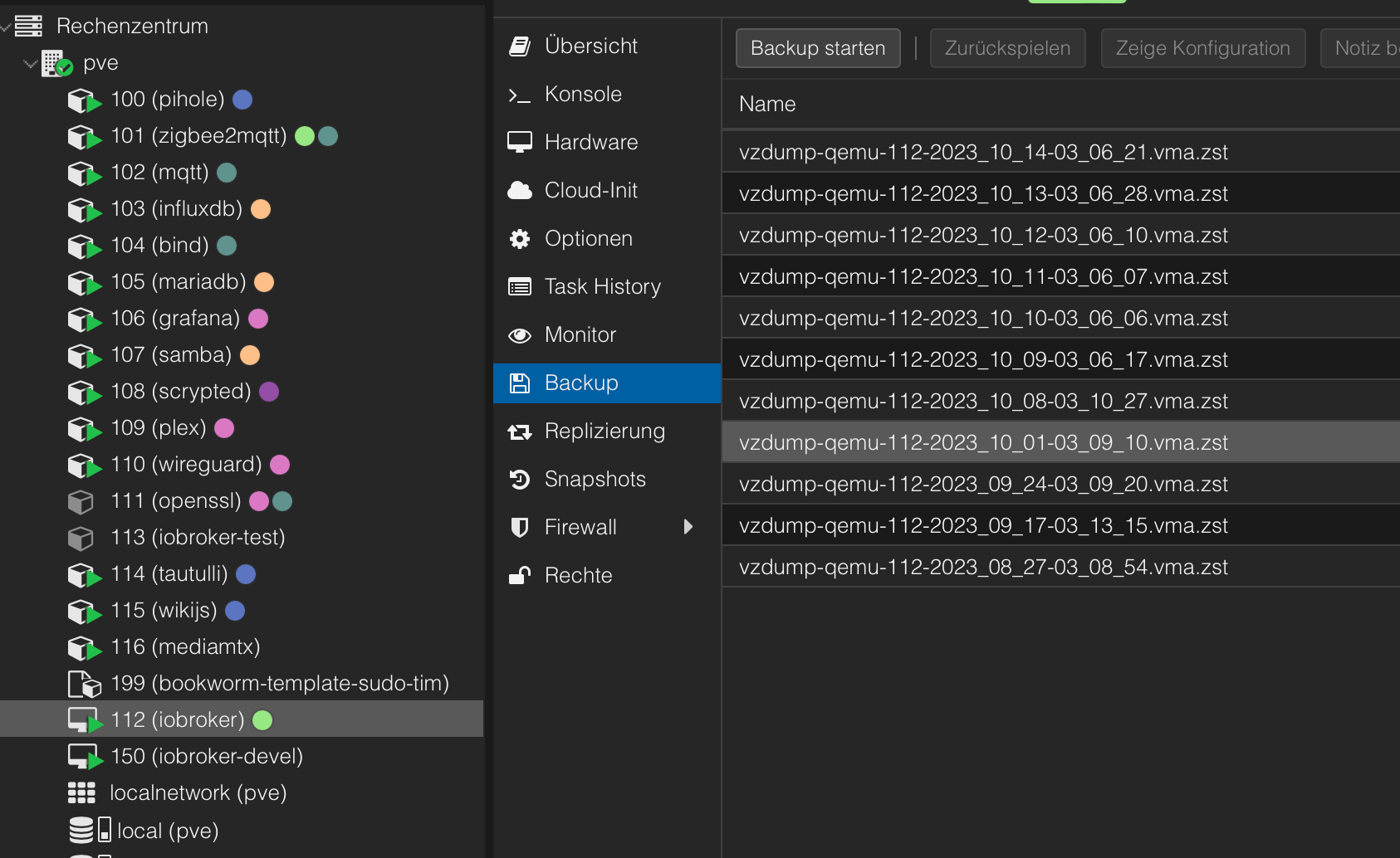

                      ticaki Developer @guitardoc last edited by ticaki
                      @guitardoc sagte in Speicherauslastung, Menüs werden nicht geladen:
                      @homoran Also was ich da bisher darüber erfahren habe hat mich recht zuversichtlich gemacht - warum? Gibts da irgendwelche Stolperstellen wo ich garantiert reintappen werde?
                      Ich persönlich bin nach ein paar Anläufen so geendet:
                      iobroker habe ich wegen besserer Kontrolle (und weils @Homoran auch so hat) in eine VM gepackt und das hier ist sehr nützlich für Proxmox:
                      https://tteck.github.io/Proxmox/
                      G 1 Reply Last reply Reply Quote 1

                        • T
                          ticaki Developer last edited by
                          Ist egal ob lxc oder vm. Bei einer VM sollst du nur ab und an auch ein gestopptes Backup machen, falls die Snapshots nicht gehen. Das hab ich aber nur gelesen, snapshots haben bis jetzt immer funktioniert.
                          Meine ganzen Backups gehen vollautomatisch.
