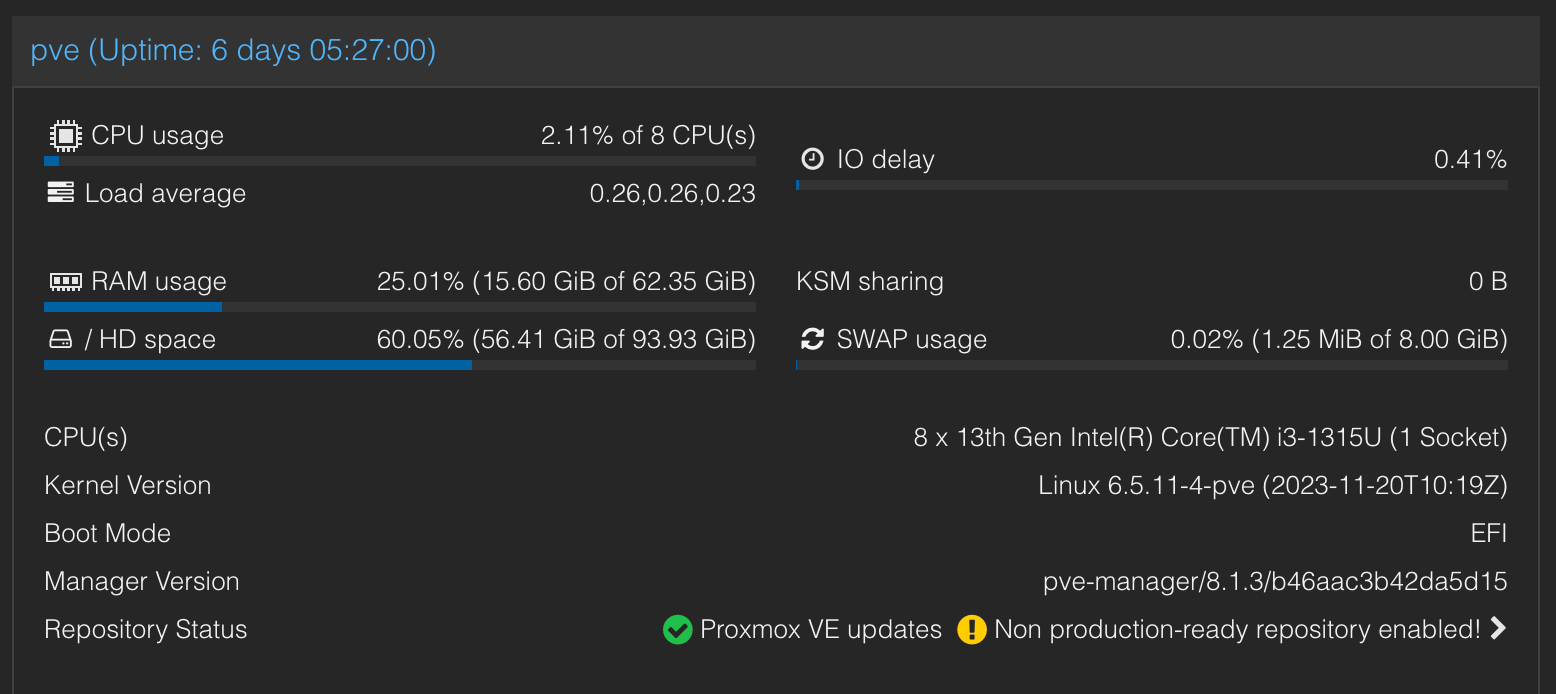

                        Memory oder speicherplatz mag ich ausschließen... läuft auf einem Proxmox: die VM ist bei weitem nicht am limit...

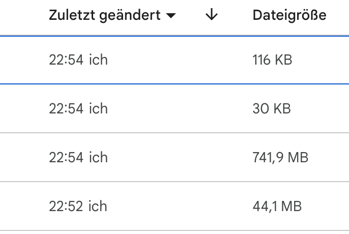

                        Das ist der Screen beim Ausführen des Backups manuell angestoßen
                        So sieht der Speicher beim gesamten Proxmox aus... der Rechner langweilt sich
                        Hier die größen der Backups:
                        CCU ist 14,2 MB
