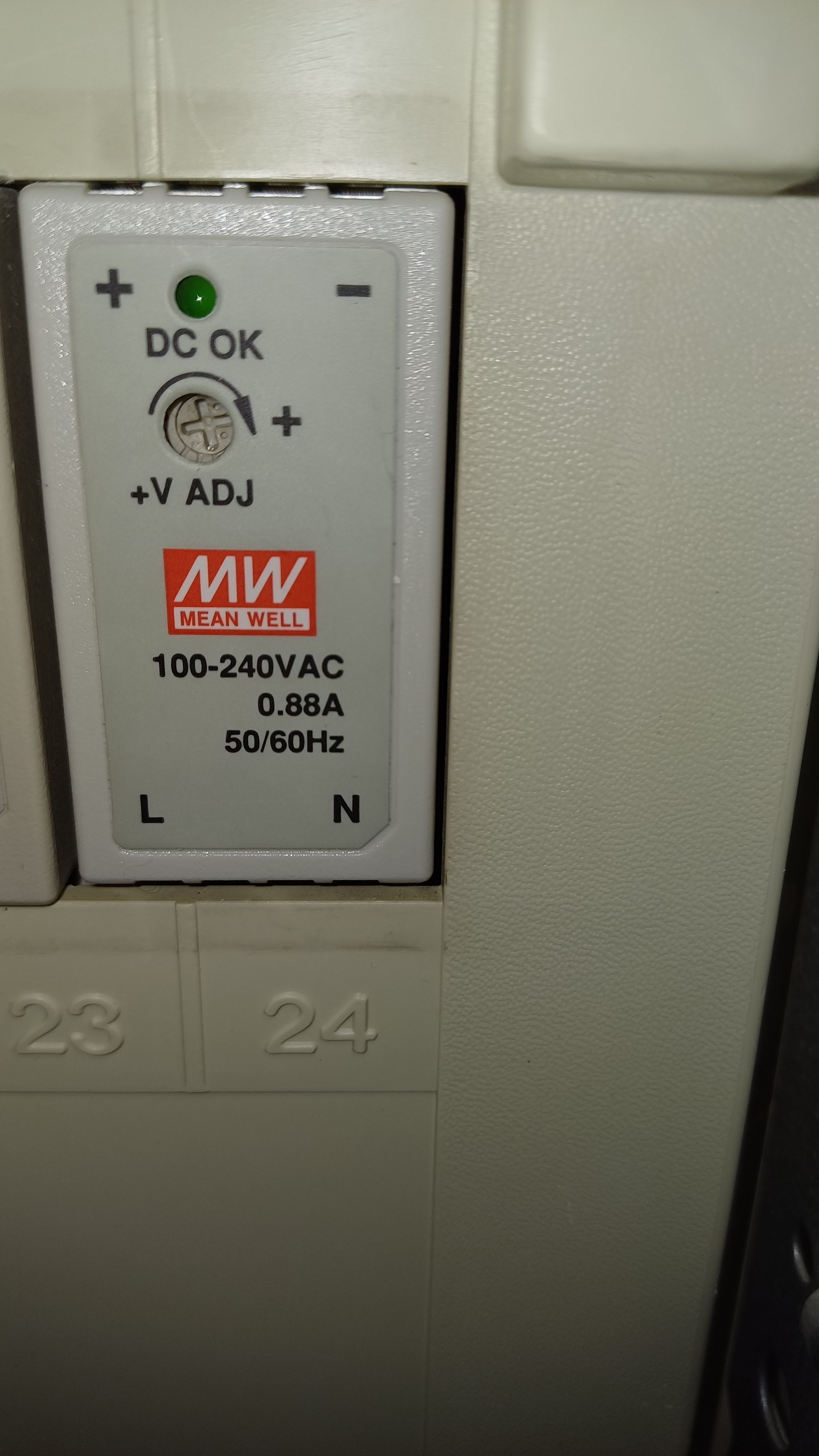

                    keine Ahnung was der Meanwell kann, Wemos beim einchecken ins Wlan 900 ma
                    und der RFid

                      @ralla66 hab jetzt eben mal einen stärkeren Trafo bestellt. 2,4 A
                      mal sehen ob es dann besserung gibt

                                          @michl75
                                          Meanwell nutze ich auch aber halt mit 2,4 A da sich meine Projekte meist erweitern.
                                          Der Reset Pin falls nicht benötigt sollte klar definiert sein, also angeschlossen sein.
                                          Schweben solcher Pins ist nie gut.
