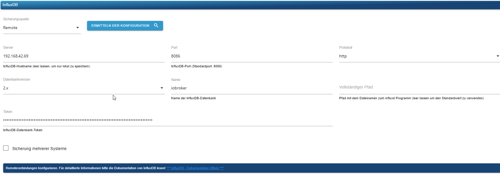

      hi,
      möchte gerne meine influxdb2 datenbank sichenr um sie später auf ein neues system (debian12, influxdb2) zu importieren. Hierzu wollte ich mit Backitup die DB sichern und später dann restoren.
      Jetzt habe ich folgendes eingerichtet.
      iobroker:
      influxdb.0 ist eingerichtet und läuft.
      Backitup ist so konfiguriert:
      Muss ich hier noch den Pfad für influxd eingeben? wenn ja wo finde ich es?
      Die Konfiguration wurde von influxdb.0 übernommen.
      Verbindung unter influxdb gestestet und mit ok bestätigt.

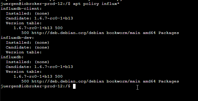

          • Thomas Braun
            Thomas Braun Most Active @Alero last edited by
            @alero
            Keine Urlaubsbildchen aus Konsolistan.
            Text als Text in CodeTags eingebettet hier rein. Spar dir die Spoiler dafür.

              juergen@iobroker-prod-12:/$ apt policy influx*
              influxdb-client:
                Installed: (none)
                Candidate: 1.6.7~rc0-1+b13
                   1.6.7~rc0-1+b13 500
                      500 http://deb.debian.org/debian bookworm/main amd64 Packages
              influxdb-dev:
                Installed: (none)
                Candidate: (none)
              influxdb:
                Installed: (none)
                   1.6.7~rc0-1+b13 500
              also muss auf dem iobroker die influx-cli installiert sein? Der influxdb server ist nicht der iobroker server.
              • Thomas Braun
                @alero
                Ja.
                Da fehlt das influx-Repository und daraus installiert man dann
                sudo apt install influxdb2-client
                A 2 Replies Last reply Reply Quote 0
