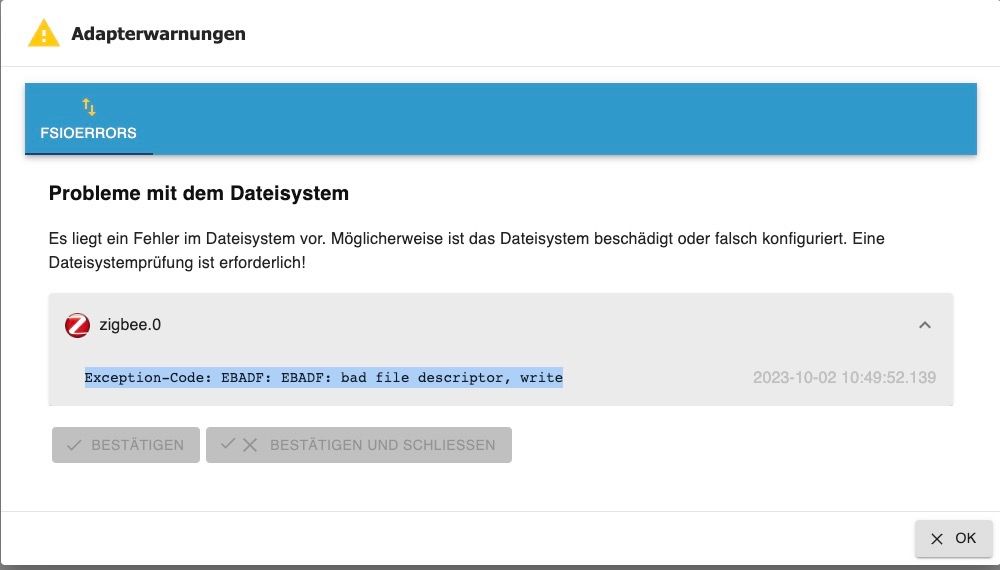

    Moin, habe seit gestern die folgende Fehlermeldung. Kann mir jemand einen Hinweis geben, wie ich den Fehler korrigieren kann?
    Danke und Gruß
    Ingo

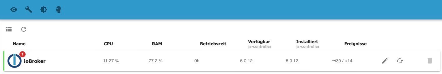

    Wenn ich auf die rote 1 klicke kommt diese Meldung
    • B bastler
      Danke und Gruß
      Ingo

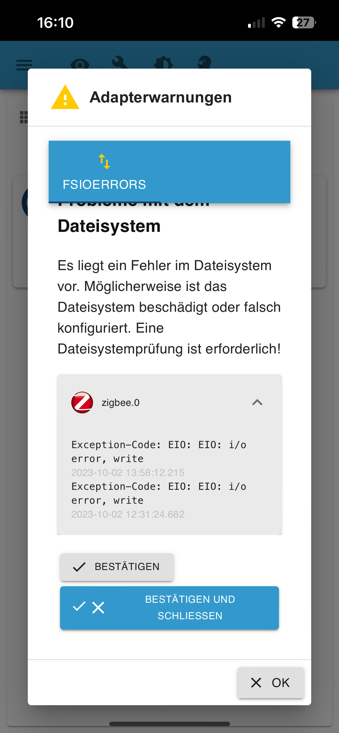

                                  @bastler sagte in Kann mir jemand zu dieser Fehlermeldung einen Hinweis geben?:
                                  @thomas-braun
                                  Leider ist die Meldung wieder da?
                                  Moin,
                                  Du hast einen Fehler im Dateisystem, der VM Festplatte, Du solltest einmal versuchen die VM von einem USB-Stick zu booten und dann ein check der Platte machen, das kann man leider nicht im laufenden Betrieb.
                                  Du kannst das so oft bestätigen wie Du willst, dadurch wird das Dateisystem nicht besser.
                                  VG
                                  Bernd

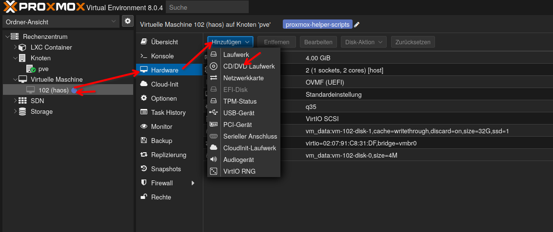

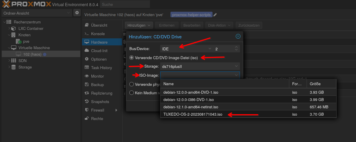

                                          Moin,

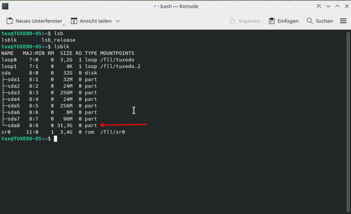

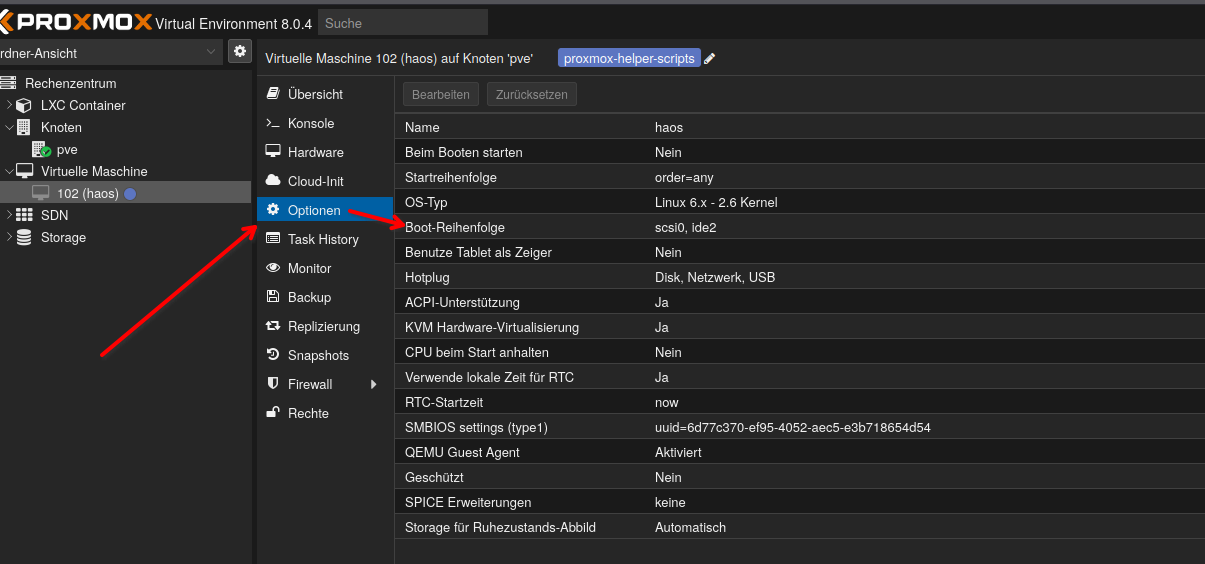

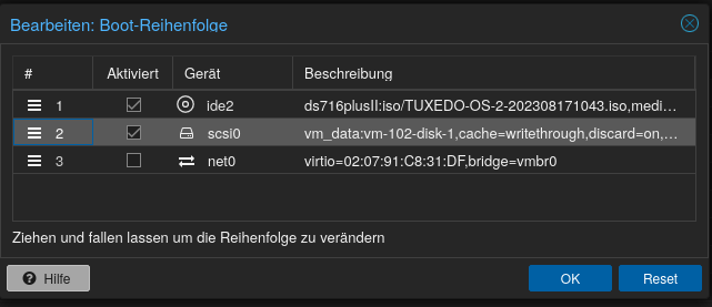

                                          ich nutze keine VMs, aber in etwa so sollte das gehen.
                                          1. Debian oder Ubuntu ISO-Image nutzen, das auch einen Live Modus hat, also wo Du in die Oberfläche kommst.
                                          2. VM herunterfahren
                                          3. In den Hardware Einstellungen zur VM, ein CD Laufwerk hinzufügen
                                            EIn Beispiel, musst Du natürlich an Dein Storage und Dein ISO-Image anpassen, ich hatte nichts anderes
                                            Dann die Bootreihenfolge unter Optionen ändern.

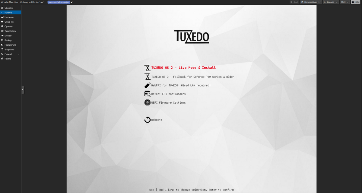

                                          4. VM booten, schauen das auch wirklich von USB-Stick gebootet wird

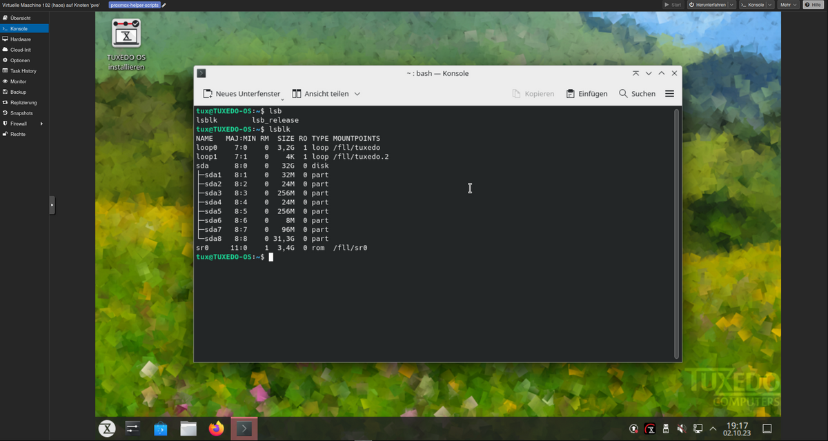

                                          5. wenn das ISO Image mit Debian oder Ubuntu gestartet ist, kannst Du schauen, ob Du die Festplatte von der VM siehst
                                          lsblk
                                          Das ist mein Laufwerk der VM
                                          6. Ich gehe, jetzt davon aus, dass Du ext4 als Dateisystem hast, ansonsten mit einem Partitionmanager nachschauen.
                                          7. einmal lesen was fsck tut
                                          # man fsck.ext4

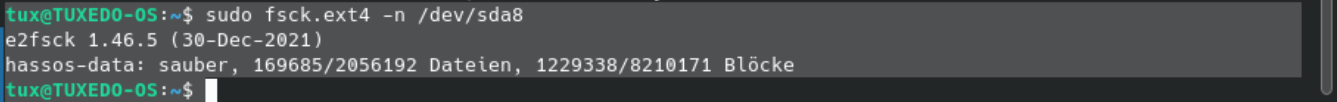

                                          1. einen ersten Test, um zu sehen ob etwas im Argen liegt.
                                          # sudo fsck.ext4 -n /dev/sda8              ##  das ist meine, Du musst `sda` an Deine Umgebung anpassen.
                                          Ergebnis, wenn sauber
                                          VG
