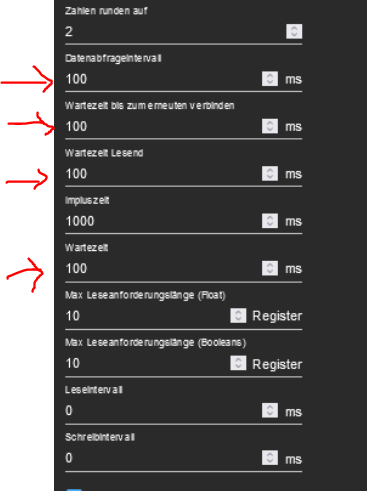

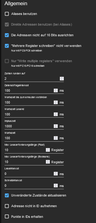

    ich habe folgendes Problem bei dem Modbus Adapter:
    Ich habe hier mehrere Geräte die meine Reed Kontakte überprüfen angeschlossen. Nun ist es so, dass nur das Gerät mit der niedrigsten ID reibungslos funktioniert. Ich habe die Verkabelung schon komplett überprüft. Es ist vollkommen egal in welcher Reihenfolge die Geräte im Bus angeschlossen sind. Es hängt wirklich nur von der ID ab. Die Geräte mit der nächsthöheren ID funktionieren dann nur noch sporadisch bzw. aktualisieren den Zustand erst nach 5-10 Minuten.
    Die Einstellungen sehen so aus:
    Jemand eine Idee?

      @cdn sagte in Modbus nur niedrigste ID funktioniert:
      Jemand eine Idee?
      Du weist schon , das diese Einstellungen in Millisekunden sind !?
      Da bleibt ja keine Zeit für den Adapter es auszuwerten !
      Teste mal damit :

          @cdn Da ist die Frage, wie lang die Telegramme sind, und was für eine Baudrate der Modbus fährt.
          Bei einer maximalen Telegrammlänge von gut 200 Zeichen und 9600 Baud dauert Worst case die Übertragung EINES Telegramms über 200 ms ...
          Da muss man dann wirklich schauen, wie lang die Telegramme der individuellen Geräte sind, und wie hoch die Baudrate ist ...

              @cdn Ich kenne mich nicht mit den Auswirkungen der Parameter ab, jedenfalls wären 20 Antwort-Telegramme plus die 20 jeweiligen Anforderungstelegramme bei 100 ms Intervall 2,5 ms pro Telegramm Das sind bei 9600 Baud nicht einmal 3 Zeichen pro Telegramm ... Daneben muss beim Modbus wohl eine gewisse Zeit zwischen den Telegrammen "Ruhe" auf dem Bus sein ...
              Wenn "Datenabfrageintervall" aber pro Datenpunkt zählt, also für 20 Datenpunkte eine Abfragerunde 20 x 100 ms dauert, wäre komfortabel Platz

                  @Glasfaser Ich habe es nun nochmal ausgiebig getestet. Selbst wenn ich dem ganzen eine Minute Zeit gebe: Die Geräte mit höherer ID werden gar nicht ausgelesen. Immer nur die mit der niedrigsten ID.

                            ich halte auch das Datenabfrageintervall für den Knackpunkt.
                            In dem Abstand werden Alle Anfragen auf einmal abgeschickt.
                            Die Antworten müssen sich dann die Bandbreite des Busses teilen.
                            Da kommt wahrscheinlich nicht alles durch, bevor der Bus durch die nächste Abfrage zurückgesetzt wird.
                            Man sollte zumindest einmal mit großzügig verlängertem Intervall Testen, auch wenn alles asap und sofort sein muss!
